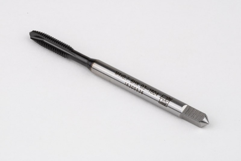

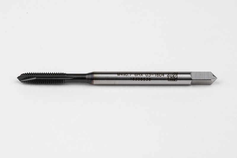

M4x0,7 MF HSS-E Spiralgewindebohrer, Schaft 4,5 mm x Gewindelänge 13 mm, 3 x Tiefe, Fertigschneider, 3 Schneiden, 6HX, Hardslick-beschichtet
Teilenummer: 03-1604
M4 × 0.7 TAP SP PT SS HARDSLICK

Messsystem Metrisch – ISO
Gewinde-Serie M – Metrisch
Gewindegröße M4x0,7
Primäres Werkstückmaterial M – Edelstahl, P - Stahl
Sekundäres Werkstückmaterial S – Hochtemperatur-Legierungen
Gewindebohrer-Typ Spiral(spitze)
Fasen-Typ Stecker
Schaft-Typ Viereckig
Material HSS-E
Ummantelung Hardslick
[TP] Gewindeganghöhe 0,7 mm
Gewindebohrer-Durchmesser 3,3 mm
[ØDC] Zerspanungsdurchmesser 4,0 mm
[ØDMM] Schaftdurchmesser 4,5 mm
[L2] Fasenlänge 4P - 5P
[L1] Gewindelänge 13,0 mm
[LU] Nutzlänge 21,0 mm
[OAL] Gesamtlänge 63,0 mm
[SS] Quadratisches Format 3,4 mm
[NOF] Anzahl der Nuten 3
[FHA°]-Spiralwinkel 0
Länge / Durchmesser 3 X Tiefe
Grenze der Steigung 6HX
Gewicht 0,1 lb \ 0,1 kg
Ursprungsland Südkorea
