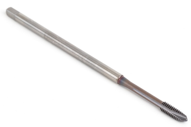

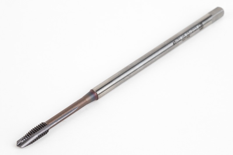

#8-32 UNC HSS-E Spiralgewindebohrer, 0,168" Schaft x 0,374" Gewindelänge, 3 x Tiefe, Stecker, 3 Schneiden, H5, TiCN-beschichtet
Teilenummer: 03-2123
TAP 8-32 4" H5 SP MM TICN
Preis: 20.95 ( / Einheit)
14.97
  • 3D-Modell (ZIP)
ISO MATERIALTABELLE
P - STAHL
M - EDELSTAHL
K - GUSSEISEN
N - ALUMINIUM UND BUNTMETALLE
H - GEHÄRTETE METALLE
- PRIMÄRES WERKSTÜCKMATERIAL
Messsystem Inch – ANSI
Gewinde-Serie UNC – Vht. Grob
Gewindegröße #8-32
Primäres Werkstückmaterial N – Aluminium, M – Edelstahl, P - Stahl
Gewindebohrer-Typ Spiral(spitze)
Fasen-Typ Stecker
Schaft-Typ Viereckig
Material HSS-E
Ummantelung TiCN
[TPI] Gewinde pro Zoll 32 Gg/Zoll
Gewindebohrer-Durchmesser 0,138 Zoll
[ØDC] Zerspanungsdurchmesser 0,164 Zoll
[ØDMM] Schaftdurchmesser 0,168 Zoll
[L2] Fasenlänge 4P - 5P
[L1] Gewindelänge 0,374 Zoll
[LU] Nutzlänge 1,126 Zoll
[OAL] Gesamtlänge 4,0 Zoll
[SS] Quadratisches Format 0,131 Zoll
[NOF] Anzahl der Nuten 3
[FHA°]-Spiralwinkel 0
Länge / Durchmesser 3 X Tiefe
Grenze der Steigung H5
Gewicht 0,1 lb \ 0,1 kg
Ursprungsland Südkorea
