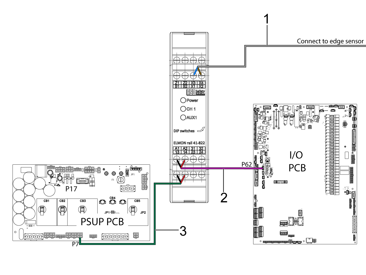

Wiring Installation
Entfernen Sie die LVPS und die Stromversorgungsbaugruppe [1] der automatischen Bedienertür aus dem Schaltschrank.
Stellen Sie sicher, dass sich der Schalter am Relais in der Position EIN [1]  befindet.
Entfernen Sie die Stromversorgung der automatischen Bedienertür und die Halterung des Kantensensorrelais (25-15536) [1] mit den Schrauben [2] vom LVPS am LVPS anbringen.
Lassen Sie das Kantensensorrelais [3] wie abgebildet einrasten, es ist keine Hardware erforderlich.
Bringen Sie die Stromversorgung der automatischen Bedienertür [1] wieder an der LVPS- und Relaisbaugruppe an.
Bringen Sie die gesamte Baugruppe [2] im Schaltschrank an.
Die Kabel wie im Diagramm gezeigt am Relais anschließen:
  1. Kabel [A]
  2. Kabel 33-1797
  3. Kabel 33-0601
Die Kabel-Teilenummer für Kabel [A] lautet wie folgt:
  •  VF-Small:33-0799
  • VF-Medium: 33-1799
  • DT/DM-1: 33-0792
Überschüssigen Kabeldurchhang im Schaltschrank mit Kabelbindern sichern.
  1. Kabel [A]
  2. Kabel 33-0797
  3. Kabel 33-0601
  • ST-10/15/L:33-0792
  • ST-20/30 und DS-30Y (Neustart):  33-0793
  • ST-20L/30L: 33-0794
  • ST-40: 33-1799

Verification
Vergewissern Sie sich, dass die erforderlichen Patches in der Maschine geladen wurden.
Überprüfen Sie, ob beim Test des Kantensensors EINGANG 128 [1] ausgelöst wird.
