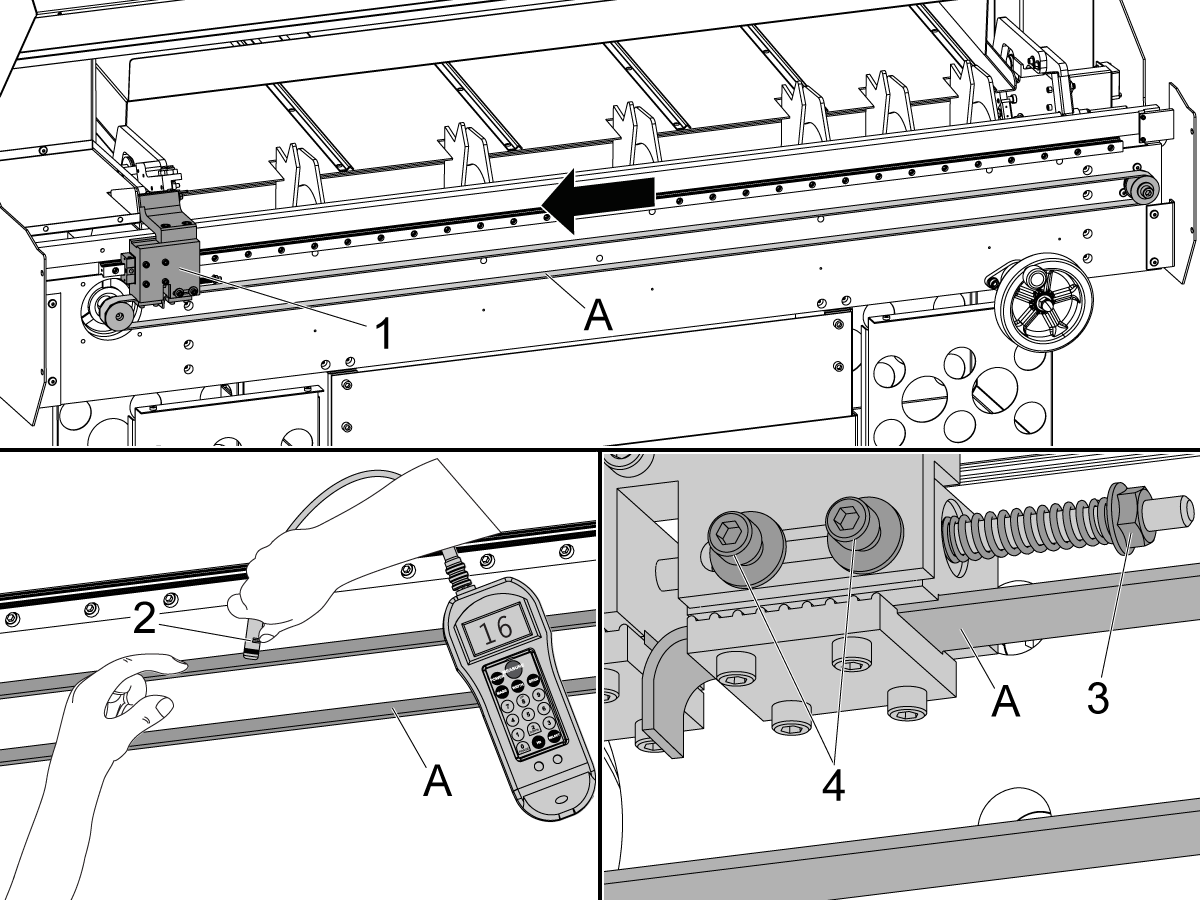

So entfernen Sie den Riemen [A]:
  • Lösen Sie die (2) Schrauben [1] am Sanner [2]. Dadurch lässt sich der Spannungsregler [3] bewegen.
  • Lösen Sie die Spannungsverstellmutter [4], um den Riemen zu entfernen [A] Spannung.
  • Lösen Sie die (4) Schrauben [5] auf der rechten Klemmplatte [6]. Entfernen Sie den Riemen [A] von der rechten Klemmplatte [6].
  • Lösen Sie die (4) Schrauben [7] auf der linken Klemmplatte [8]. Entfernen Sie den Riemen [A]von der linken Klemmplatte [8].
Setzen Sie den neuen Riemen [A] durch die linke Klemmplatte [8] ein. Ziehen Sie das Drehmoment der (4) 10-32 Sockelkopfkappenschrauben (SHCS) [7] bis 25 in-lb (282 N-cm) an.
Setzen Sie den neuen Riemen [A] um die Umlenkrolle [9] ein.
Ziehen Sie den Riemen von Hand an [A] bis er fest sitzt. Setzen Sie den Riemen durch die rechte Klemmplatte [2] ein. Ziehen Sie die (4) 10-32 (SHCS) [1] mit einem Drehmoment von 452 Nm (40 ft-lb) an. ZZiehen Sie die Spannmutter [3] an, bis der Riemen [A] gespannt ist.

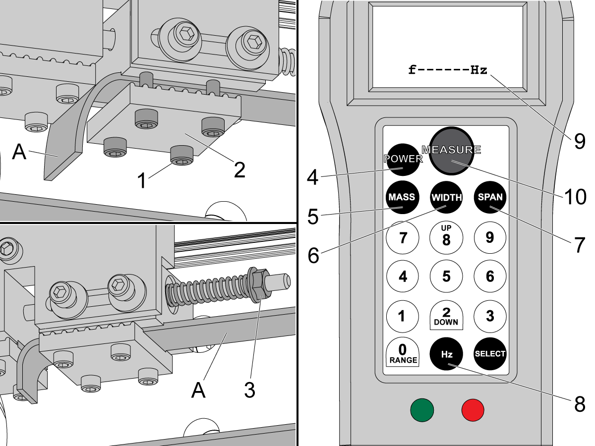

Zur Vorbereitung des Gates Sonic Spannmessers:
  • Schließen Sie das Sensorkabel an das Messgerät an.
  • Drücken Sie [POWER] [4].
  • Drücken Sie [MASS] [5] (Modell 507C) oder [WEIGHT] (505C Modell). Geben Sie die richtigen Bandwerte für "Mass/Weight" ein. Geben Sie die richtigen Bandwerte für [WIDTH] [6] und [SPAN] [7] ein.
Mass/Weight 80,0 gr/m
Breite  251 mm
Spanne 1854 mm
  • Drücken Sie [Hz] immer wieder, bis das Display Hz [9] anzeigt.
  • Drücken Sie [MEASURE] [10].
Bewegen Sie den Spanner [1] von Hand ganz nach links.
Setzen Sie den Sensor [2] weniger als 3/8" (9,5 mm) vom Mittelteil des Riemens [A] ein.
Ziehen Sie Ihren Finger schnell über die Riemenkante ("pflücken" wie eine Gitarrensaite). Lassen Sie den Sensor den Gurt nicht berühren. Wenn Sie nicht die notwendige Vibration mit dem Finger machen können, können Sie den Riemen mit dem Griff eines Schraubendrehers tippen. Stellen Sie sicher, dass der auf dem Messgerät angezeigte Spannungswert 14-16 Hz beträgt. Stellen Sie die Spannungseinstellungsmutter [3] bei Bedarf ein.
Messen Sie die Spannung wieder. Stellen Sie die Mutter [3] ein, bis die Riemenspannung korrekt ist. Ziehen Sie die (2) 1/4-20 SHCS [4] bis 12 ft-lb (16 N-m) an.
