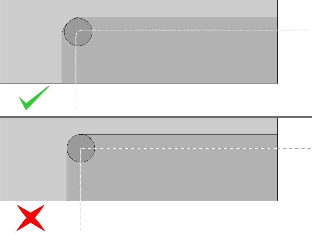

The Tool Diameter is Incorrect for a Corner
Achten Sie darauf, dass Sie für Ecken einen Schaftfräser mit einem Durchmesser verwenden, der klein genug ist, um einen Eckradius ohne übermäßigen Werkzeugeingriff zu schneiden. Verwenden Sie beispielsweise keinen Durchmesser von 0,5", um einen Radius von 0,25" an der Ecke zu schneiden. Der übermäßige Werkzeugeingriff kann zu Rattern führen. Verwenden Sie stattdessen ein kleineres Werkzeug, z. B. einen Schaftfräser mit einem Durchmesser von 0,375", um eine glatte Ecke zu interpolieren.

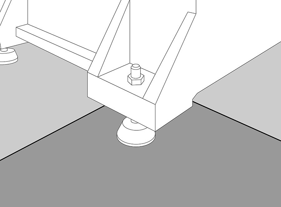

Inadequate Foundation
Die Maschine muss auf einem soliden und stabilen Fundament stehen. Eine vollständige Beschreibung der Anforderungen an das Fundament finden Sie unter Informationen zur Vorinstallation.
Wenn das Fundament stark beschädigt ist, verlegen Sie die Maschine an einen Ort mit einem festen Fundament oder reparieren Sie das Fundament.
Die Maschine sollte auf einer durchgehenden Platte aus Stahlbeton stehen. Wenn die Maschine mehr als eine Platte überspannt, müssen Sie die Maschine möglicherweise auf eine einzelne, durchgehende Platte verlegen.
