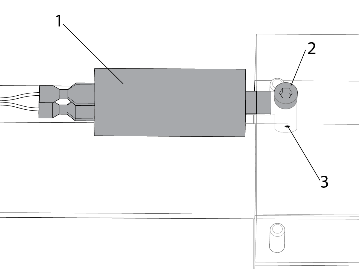

EOB Airway
Rimuovere la spina [2] dal sensore EOB [1] blocco di montaggio.
Un piccolo orifizio nel tubo del pusher [3] consente alla pressione dell'aria di attivare il sensore EOB.
Utilizzare l'aria compressa per far esplodere eventuali detriti.
