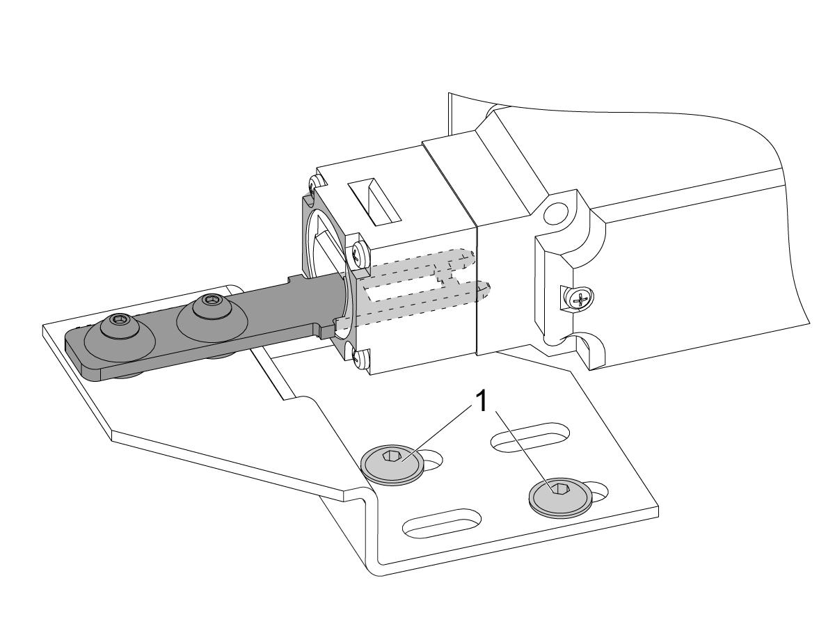

Ispezionare i rulli e le tracce delle porte. Assicurarsi che non vi siano contaminazioni o componenti sfusi.
Controllare tutti i componenti di interblocco e allinearli se necessario.
Chiudere le porte. Allentare le (2) viti [1] abbastanza in modo che la staffa possa muoversi. Aprire e chiudere la porta. Stringere le viti.
Se è necessario un ulteriore allineamento, ripetere il processo precedente per le (2) viti [2] che tengono il sensore alla macchina.

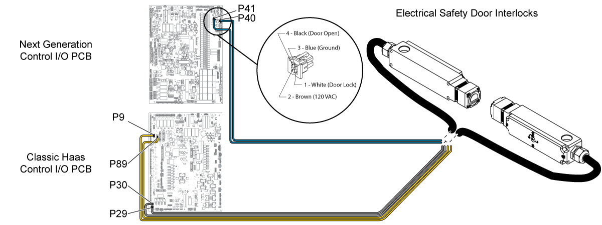

voltaggio
Azione correttiva
  • Con il tasto pendente in modalità di esecuzione, comandare il mandrino a 100 GIRi/, quindi misurare la tensione all'I/O e il solenomede di blocco della porta.
  • Verificare che la tensione sia presente sui connettori (P29 e P30 su un controllo Haas classico (CHC) o P40 e P41 su un controllo di nuova generazione (NGC)) quando la porta è chiusa e bloccata.
  • Se non è presente 120 VAC, risolvere i problemi relativi al PCB i/o.
