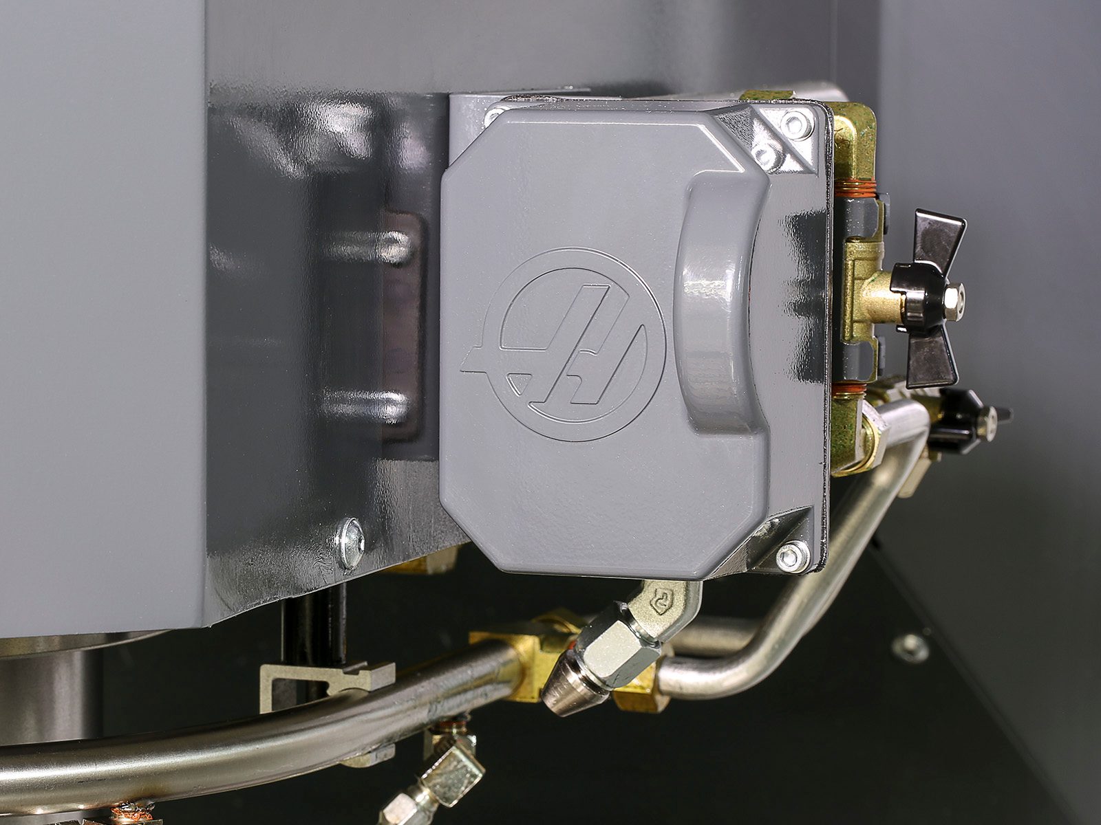

더 이상 수동으로 절삭유 노즐을 조정하실 필요가 없습니다
생산성을 향상시키십시오. 사이클 시간을 단축시켜 줍니다. 절삭유 라인을 조정하기 위해 밀 도어를 열고 닫는 번거로움을 없애줍니다. 당사의 프로그래밍형 절삭유 노즐은 절삭 공구에서 자동으로 절삭유를 정확히 향하도록 하는 다중 위치 설정 노즐입니다.

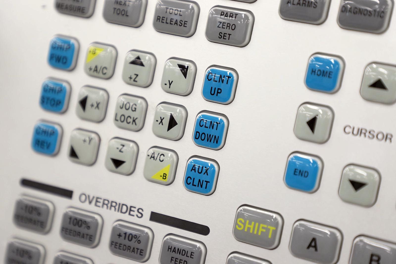

수동 조작
P-COOL을 수동 조작하세요
  • [CLNT UP] 및 [CLNT DOWN] 버튼을 사용하여 스트림의 방향을 조정합니다
  • 노즐의 각 위치에는 지정 번호가 부여됩니다
  • 현 P-COOL 위치는 메모리 모드 또는 MDI 모드의 절삭유 디스플레이에서 확인합니다
프로그램 조작
프로그램 조작 도중 언제든지 이동할 수 있도록 P-COOL을 프로그래밍하십시오
  • M34을 명령할 때마다 P-COOL 위치는 차상위 번호로 이동되며, 노즐은 더 긴 공구에 맞게 아래로 이동합니다
  • M35을 명령할 때마다 P-COOL 위치는 차하위 번호로 이동되며, 노즐은 더 짧은 공구에 맞게 아래로 이동합니다
