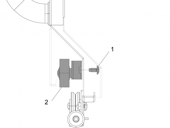

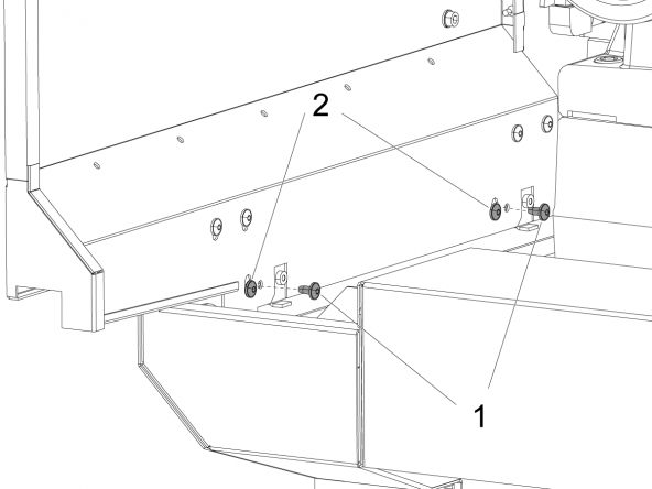

도어를 열고 V 롤러 나사에 접근합니다. 내부 및 외부 V 롤러 나사 [1]를 제거합니다.
참고: 도어를 쉽게 정렬하려면 나사 위치 [2]를 표시하십시오.
나사 [2]를 풀어서 V 롤러를 트랙에서 내립니다.

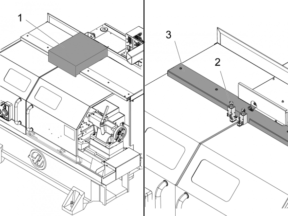

도어 잠금 스위치 커버 [1]를 제거합니다.
도어 에어 실린더 [2]에서 에어 라인을 제거합니다.
도어 브레이스를 제거하여 도어를 제거합니다.

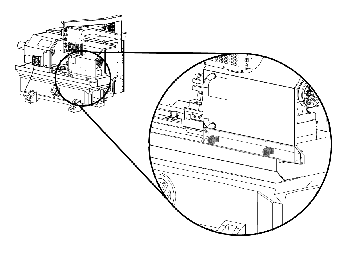

휠 어셈블리 [1]를 제거하고 새 휠을 설치합니다.
참고: 휠 어셈블리 [2]는 동심원이 아닙니다. 새 휠 어셈블리를 같은 방향으로 설치해야 합니다.

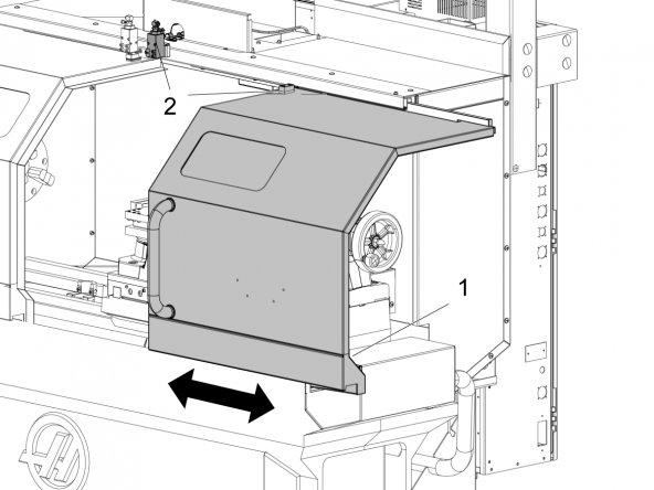

도어를 제자리에 놓습니다.
도어 헤더를 전면 레일과 평행하게 설치합니다.
도어를 닫습니다.

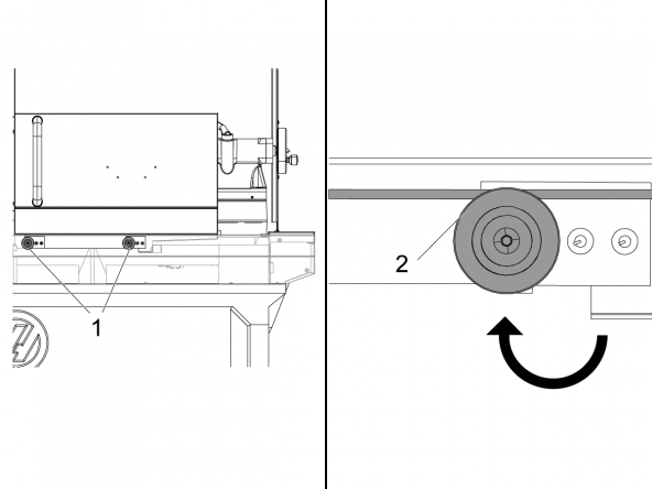

조이는 동안 V 롤러 [1]를 위로 당깁니다.
참고: V 롤러를 조일 때 펜치로 브래킷 탭을 잡으십시오. 그렇지 않으면 V 롤러 [2]가 레일에서 멀어질 수 있습니다.
문을 열고 닫아 문이 부드럽게 열리고 닫히는지 확인하십시오.
: 도어의 외부 V 롤러 [1]에는 피치 조정을 위한 슬롯이 있습니다. 필요에 따라 조정하십시오.
도어가 도어 근접 센서 [2]를 작동시키는지 확인하십시오.
수위치 커버를 설치합니다.
