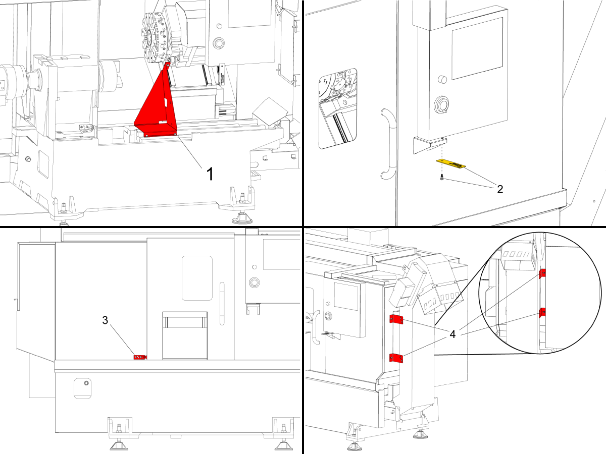

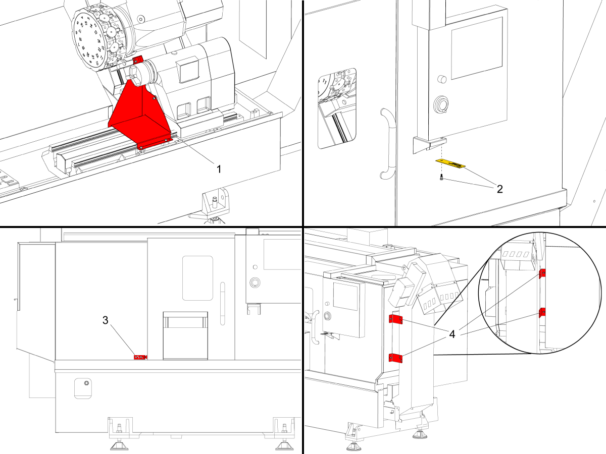

Shipping Brackets Removal
Updated
Para máquinas de la serie ST-10-35 y tornos DS-30Y
Retire la torreta a la fundición soporte de envío [1].
Retire el tornillo de envío del panel de control [2]. Las máquinas con gabinete colgante tendrán el soporte de envío en el lado derecho del control.
Retire el perno de hombro de envío de la puerta [3].
Retire los soportes de envío del extractor de virutas [4]. Enchufe los orificios roscados de la cubierta metálica con los tornillos del soporte de envío.
Para tornos ST-30/35/DS-30Y pre-reinicio
Retire el tornillo de envío del panel de control [1].
Retire la torreta al soporte de envío del husillo [2].
Retire los soportes de envío del eje Y [3].
Retire el soporte de envío de la puerta [4].
Retire el segundo soporte de envío del husillo [5]. Ver  DS Eliminación de soporte de envío AD0065.
Retire los soportes de envío del extractor de virutas [6].

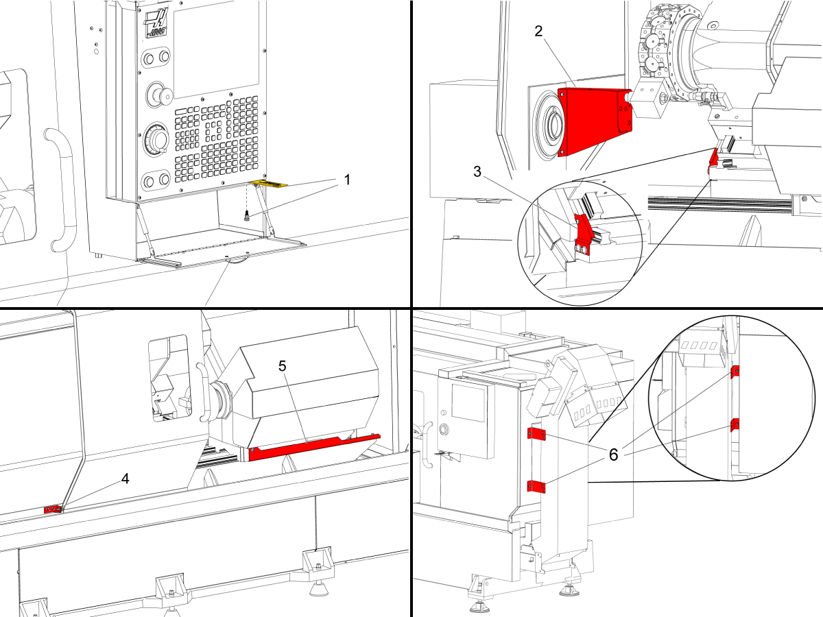

Para tornos ST-40/40L/45/45L/50/55 pre-reinicio
Retire el soporte de envío de la puerta. Para ST-40/45 hay un soporte. Para ST-40L/45L/50/55 hay dos soportes [1,2].
Retire la torreta al soporte de envío del husillo [3].
Instale el colgante en la máquina.
Para obtener una guía sobre cómo instalar el colgante, consulte:
ST-40/45/50/55 - Colgante - Instalación
Para máquinas de reinicio de la serie ST-40-55:
Retire el perno de hombro de envío de la puerta [1].
Retire el soporte de envío del control colgante [2].
NOTA: Para identificar los tornos ST- pre-reinicio de las máquinas de reinicio, consulte la Versión de máquina de la serie ST - Identificación.

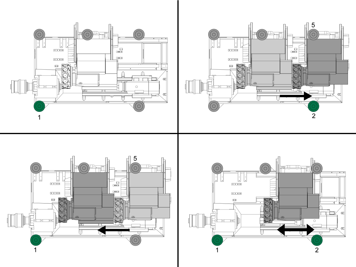

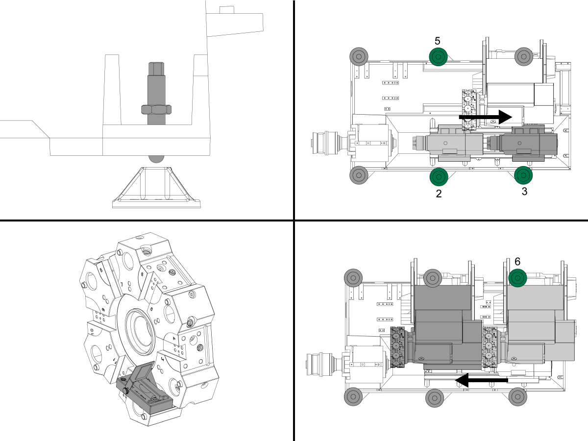

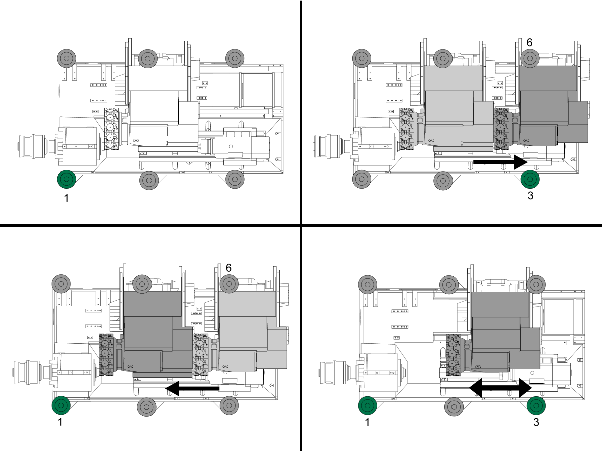

ST-10/10Y/15/15Y Leveling
Efectúe el retorno a cero de cada eje, uno a la vez, o pulse [POWER UP]. Ejecute el proceso de nivelación.
Repita estos pasos para lograr el nivel correcto de la máquina.
Ajuste la altura de la máquina con los cuatro tornillos de nivelación de esquinas a 3,0" por encima del suelo. Gire cada tornillo para que tengan la misma tensión.
Levante el tornillo 2 para que esté fuera de la almohadilla.
Mueva el contrapunto o el segundo husillo a la posición de origen de la máquina
Herramienta de montaje T-2181A en la torreta para que sea paralela al suelo.
Avance la torreta hacia el centro del eje X y, a continuación, trote la torreta hacia el husillo en el eje Z en la medida de lo posible.
Observe el nivel más pequeño que es paralelo al eje Z y suba o baje el perno 4 para centrar la burbuja.
Ahora mira el nivel más grande que es paralelo a la cara de la torreta y eleva o baja el perno 1 para centrar la burbuja.
Para comprobar si hay torsión en la máquina, mueva la torreta a lo largo del eje Z de vuelta a la posición de origen de la máquina.
Usando el nivel más grande subir o bajar el tornillo 2 para centrar la burbuja y esperar 10 segundos para que la burbuja se asiente.
Mueva la torreta hacia el husillo lo más lejos posible y suba o baje el tornillo 1 para centrar la burbuja. Continúe moviendo la torreta desde la posición de origen de la máquina hasta el husillo y ajustando los tornillos 1 y 2 hasta que se retire la torsión.
Apriete las tuercas de fijación asegurándose de no subir o bajar los tornillos.
Compruebe que la máquina está nivelada moviendo la torreta a lo largo del eje Z y comprobando si hay giro y continúe ajustando hasta el nivel.

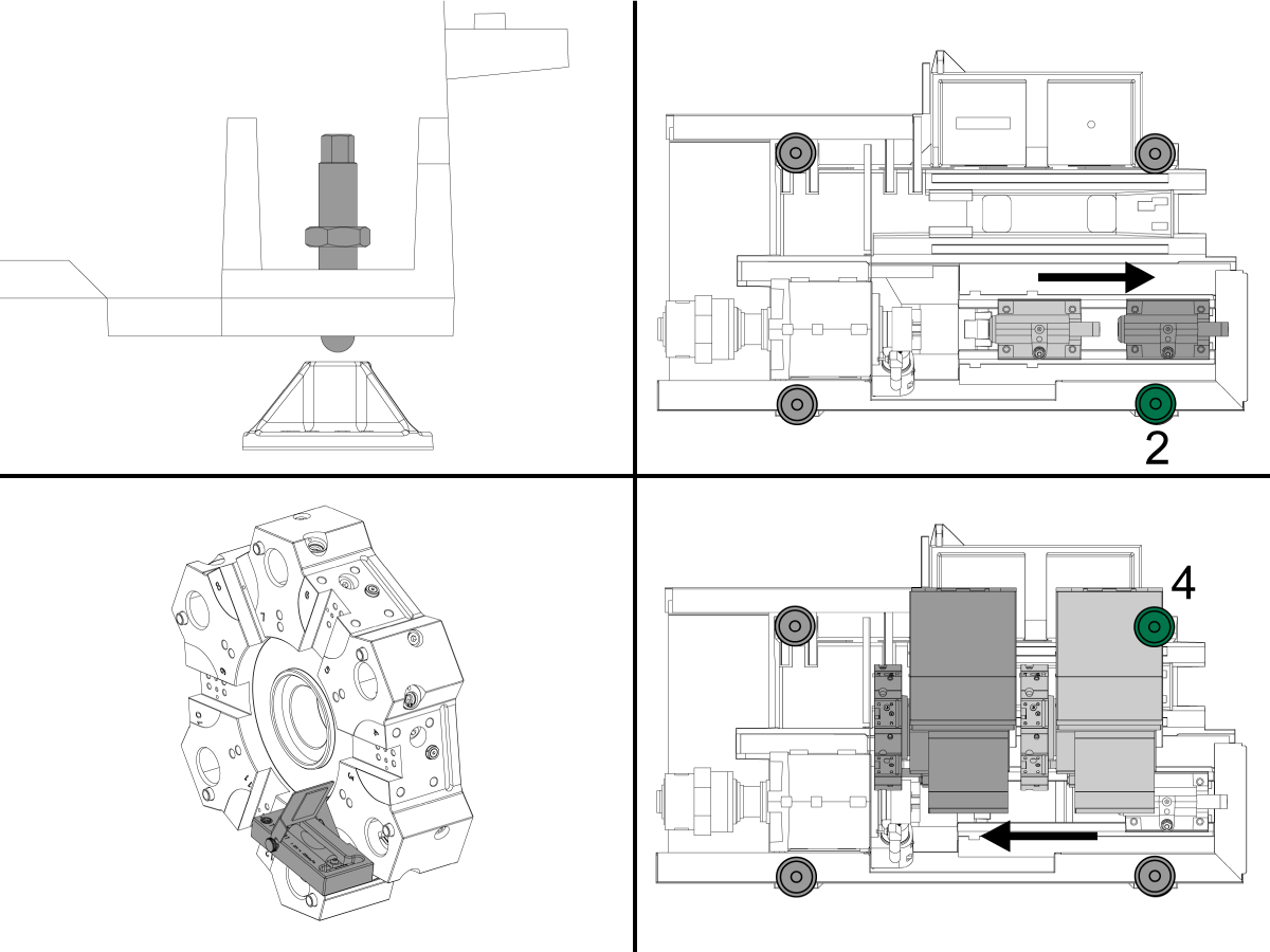

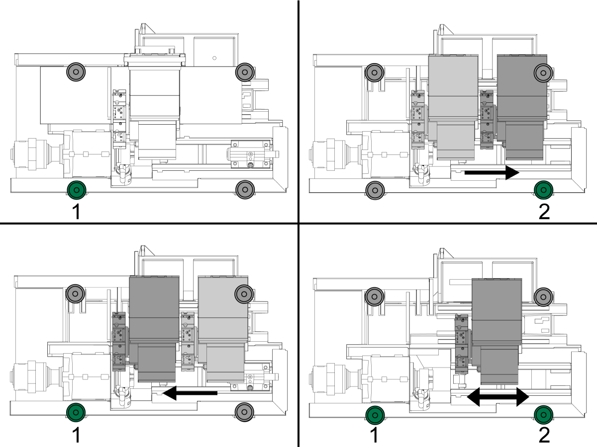

ST-20/20Y/25/25Y Leveling
Efectúe el retorno a cero de cada eje, uno a la vez, o pulse[POWER UP]. Ejecute el proceso de nivelación. Repita estos pasos para lograr el nivel correcto de la máquina.
Nota: Si su máquina tiene una torreta BMT, instale un portaherramientas BMT65OD-1 [1] en el alojamiento 1. Monte el T-2181A[2] de manera que el nivel esté paralelo al suelo. Hay tres ranuras en función del ángulo de cuña de la máquina. Utilice el portaherramientas para sujetar el nivel o utilizar los Gatos mecánicos para fijar el nivel en el portaherramientas.
Levante los tornillos 2 y 4 para que estén fuera de las almohadillas.
Observe el nivel más pequeño que es paralelo al eje Z y suba o baje el perno 5 para centrar la burbuja.
Usando el nivel más grande subir o bajar el tornillo 2 para centrar la burbuja y esperar 10 segundos para que la burbuja se asiente. .
Baje el tornillo 4 en la almohadilla a mano y utilice una llave y apriete sólo 10°.
No apriete más, ya que cambiará el nivel de la máquina.
ST-30/30Y/35/35Y/40Y and DS-30Y/40Y Leveling
Efectúe el retorno a cero de cada eje, uno a la vez, o pulse [POWER UP]. Ejecute el proceso de nivelación. Repita estos pasos para lograr el nivel correcto de la máquina.
 Nota: Si su máquina tiene una torreta BMT, instale un portaherramientas BMT OD-1 [1] en el alojamiento 1. Monte el T-2181A[2] de manera que el nivel esté paralelo al suelo. Hay tres ranuras en función del ángulo de cuña de la máquina. Utilice el portaherramientas para sujetar el nivel o utilizar los Gatos mecánicos para fijar el nivel en el portaherramientas.
Levante los tornillos 2, 3 y 5 para que estén fuera de las almohadillas.
Observe el nivel más pequeño que es paralelo al eje Z y suba o baje el perno 6 para centrar la burbuja.
Usando el nivel más grande subir o bajar el tornillo 3 para centrar la burbuja y esperar 10 segundos para que la burbuja se asiente. .
Mueva la torreta hacia el husillo lo más lejos posible y suba o baje el tornillo 1 para centrar la burbuja. Continúe moviendo la torreta desde la posición de origen de la máquina hasta el husillo y ajustando los tornillos 1 y 3 hasta que se retire la torsión.
Baje los tornillos 2 y 5 en las almohadillas a mano y utilice una llave y apriete sólo 10°.
ST-40/40L/45/45L/50/55 Leveling
Levante los tornillos 2, 3, 4, 6 y 7 para que estén fuera de las almohadillas.
Observe el nivel más pequeño que es paralelo al eje Z y suba o baje el perno 8 para centrar la burbuja.
Usando el nivel más grande subir o bajar el tornillo 4 para centrar la burbuja y esperar 10 segundos para que la burbuja se asiente. .
Mueva la torreta hacia el husillo lo más lejos posible y suba o baje el tornillo 1 para centrar la burbuja. Continúe moviendo la torreta desde la posición de origen de la máquina hasta el husillo y ajustando los tornillos 1 y 4 hasta que se retire la torsión.
Baje los tornillos 2, 3, 6 y 7 en las almohadillas a mano y utilice una llave y apriete sólo 10°.

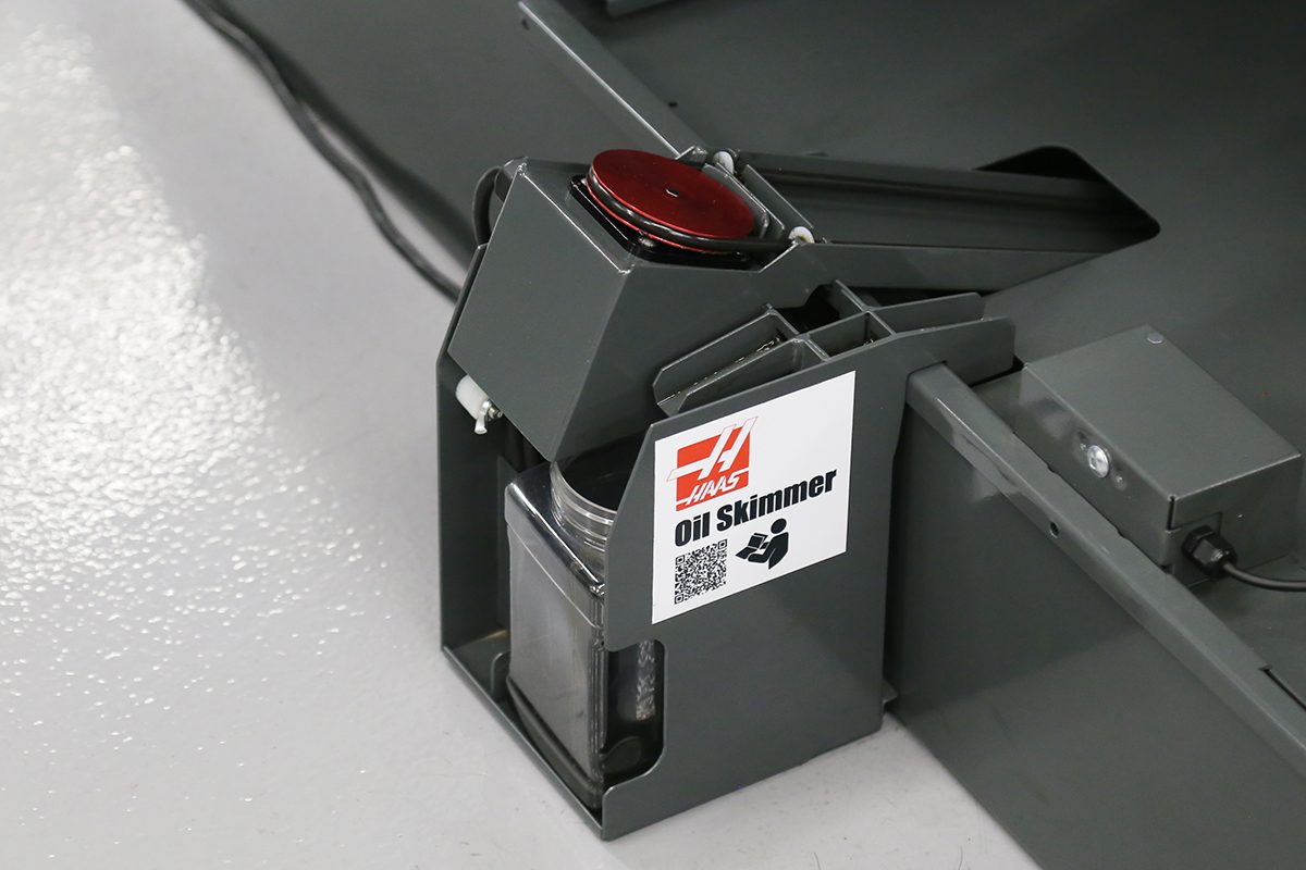

Instalación del separador de aceite
  • Si su máquina incluye la opción del separador de aceite, realice el procedimiento de instalación
Para obtener una guía sobre cómo realizar el procedimiento de instalación del separador de aceite, consulte:

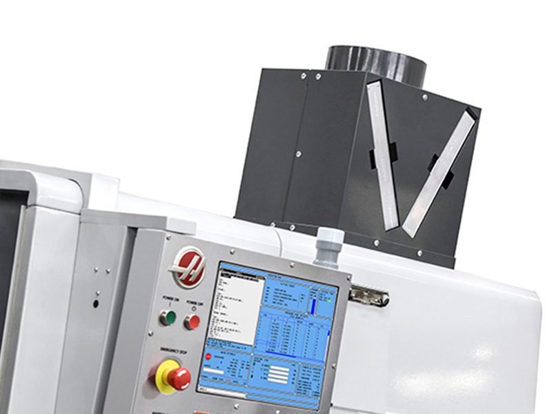

Chips and Coolant Excel Exhaust. Product of Haas CNC machine tools.
7
Instalación del escape del gabiente
  • Si su máquina incluye la opción del escape del gabiente, realice el procedimiento de instalación
Para obtener una guía sobre cómo realizar el Procedimiento de instalación del escape del gabiente, consulte:

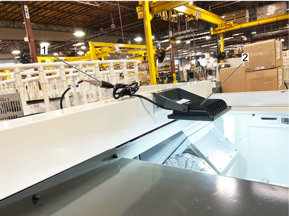

8
Instalación de la luz de trabajo magnética de 24 V
Para obtener una guía sobre cómo realizar el procedimiento de instalación de la Luz de trabajo magnética, consulte:
Instalación de la luz de trabajo magnética de 24 V del torno

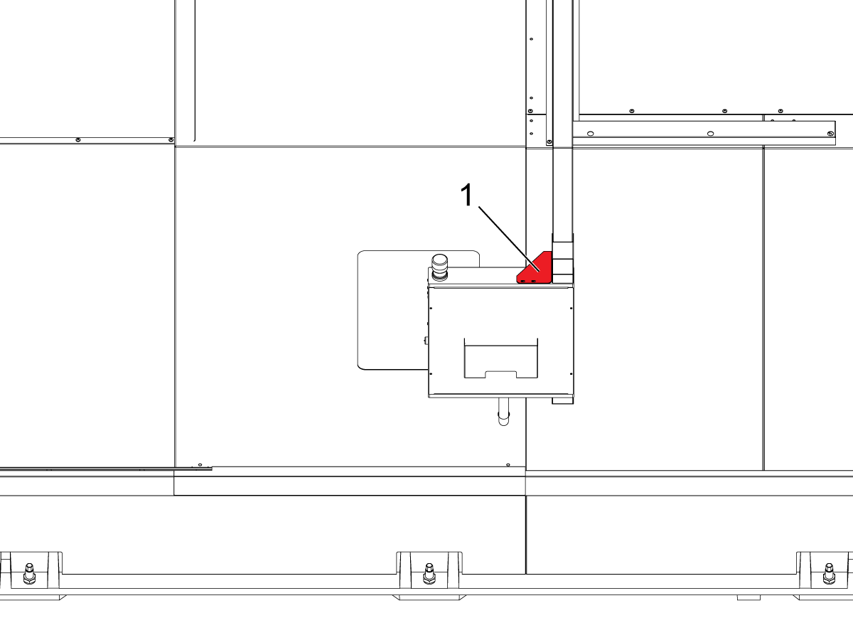

9
Instalación del extractor de virutas
  • Si su máquina incluye la opción del extractor de virutas, realice el procedimiento de instalación
Para obtener una guía sobre cómo realizar el procedimiento de instalación del extractor de virutas, consulte:

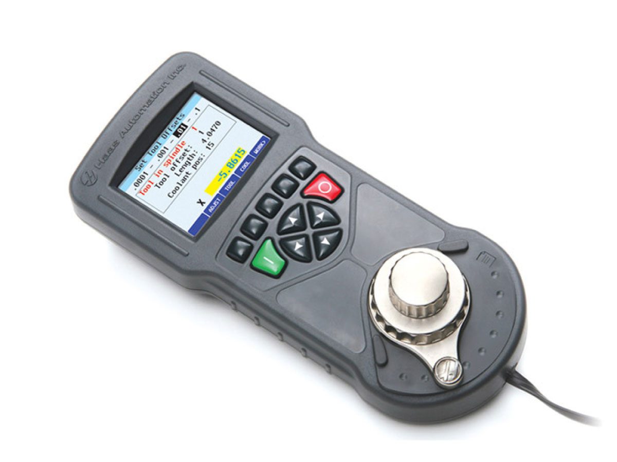

Instalación del color del volante de avance remoto (RJH-C)
  • Si su máquina incluye la opción de color del volante de avance remoto, realice el procedimiento de instalación
Para obtener una guía sobre cómo realizar el procedimiento de Instalación del color del volante de avance remoto, consulte:
Instalación RJH-C

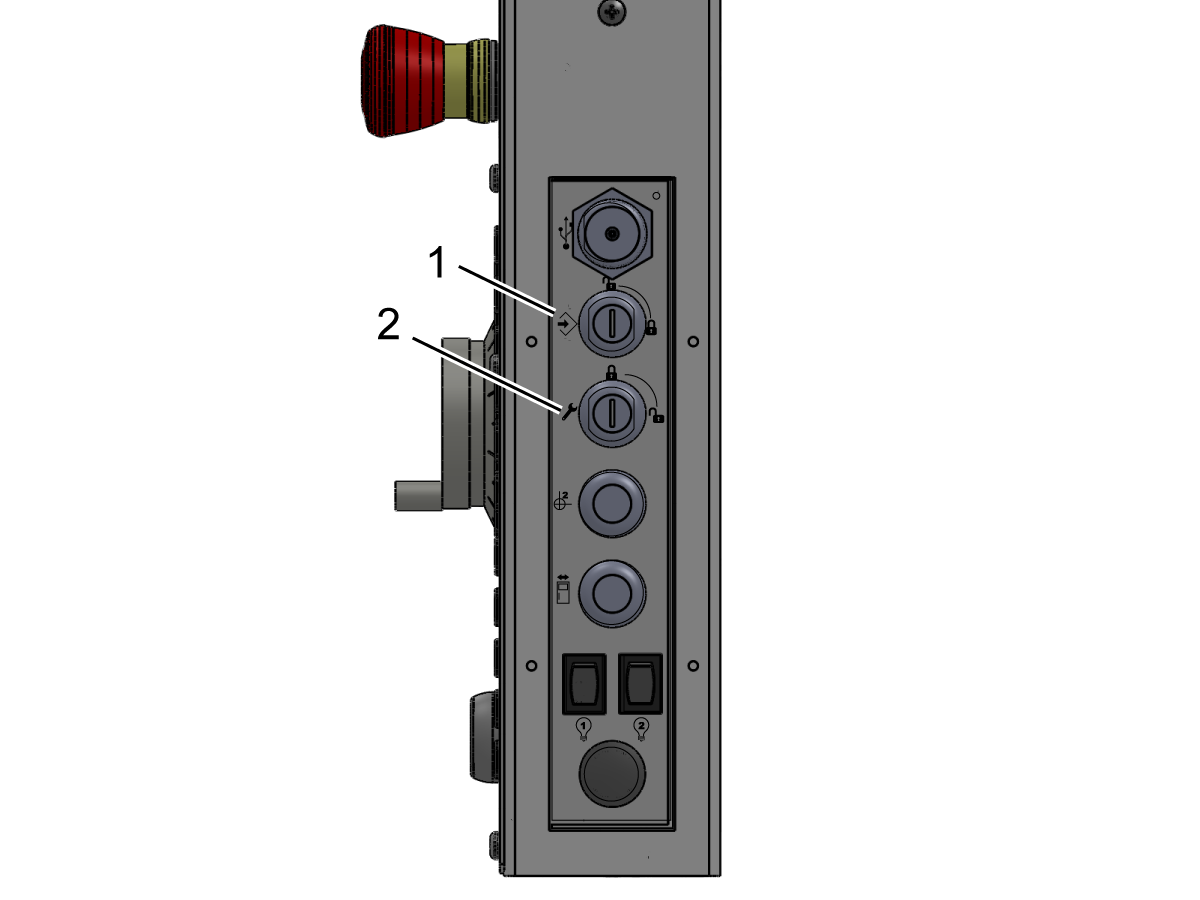

  • Pruebe el interruptor de bloqueo de memoria comprobando que en la posición ON no se pueden realizar cambios en la configuración o los programas[1].
  • Pruebe el interruptor de Modo de Ejecución/Montaje verificando que en la posición desbloqueada las funciones de la máquina se pueden realizar en el Modo de Configuración [2].
  • Verifique que el bloqueo y el actuador estén instalados & cable se enruta correctamente.

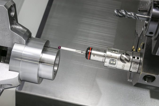

18
Instalación y calibración WIPS-L
  • Si su máquina incluye la opción WIPS, realice el procedimiento de calibración
Para obtener una guía sobre cómo instalar y realizar el procedimiento de calibración WIPS-L, consulte:
Instalación de WIPS-L
Calibración WIPS-L
