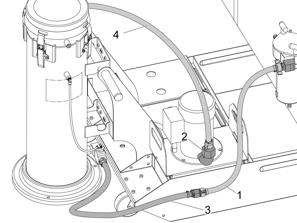

  • Dacă mașina dvs. include opțiunea de filtrare auxiliară a lichidului de răcire, efectuați procedura de instalare
Pentru instrucțiuni privind modul de efectuare a procedurii de montare a filtrului auxiliar pentru lichidul de răcire, consultați:
Montare filtru auxiliar lichid de răcire
