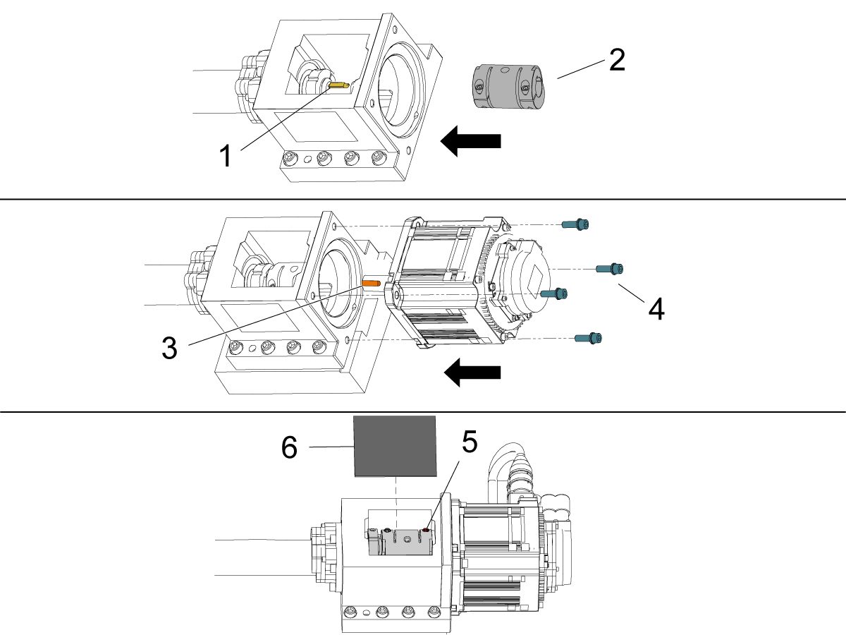

Namestite servo motor
 Opomba: Pri montiranju sklopke in servo motorja se večkrat prepričajte, da so ključi gredi na svojem mestu. Moznik lahko izpade med postopkom montiranja. Manjkajoči moznik bo povzročil napake v natančnosti pozicioniranja.
Ročno premikajte navpično os, dokler se orientacija gredi novega servo motorja ne ujame z orientacijo stare gredi servo motorja.
Namestite moznik gredi [1] v utor na koncu krogličnega vijaka.
Namestite spojnico [2] na konec krogličnega vijaka.
 Opomba: Pustite vpenjalni vijak nezategnjen.
Motor usmerite tako, da so kabelski priključki obrnjeni v isto smer kot stari servo motor.
Uravnajte moznik [3] na gredi servo motorja s utorjem v spojki in spustite servo motor na ohišje.
Namestite montažne vijake [4] servo motorja na njihovo mesto in jih privijte z navornim ključem.
Centrirajte spojko [5] med krogličnim vijakom in servo motorjem in vpenjalne vijake [5] privijte z navornim ključem. Glejte SPECIFIKACIJE NAVORA PRITRDILNIH ELEMENTOV HAAS.
Namestite novo tesnilo za dostop do spojke [6].
POMEMBNO: Pred nanašanjem tesnila se prepričajte, da je površina ohišja očiščena z acetonom.
