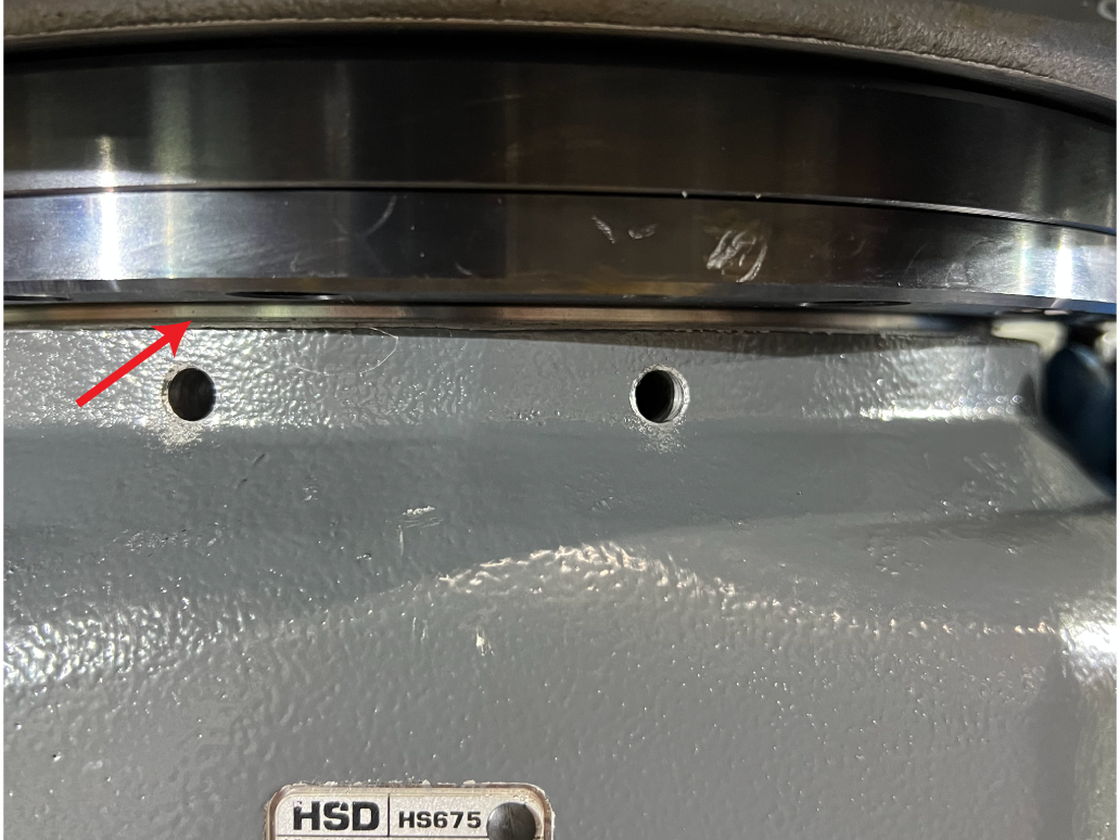

Ločite vreteno od ulitka na glavi vretena tako, da dvignete os Z, in se prepričajte, da ulitek sprosti servomotorje na nadomestnem in trenutnem vretenu. Izklopite stroj.

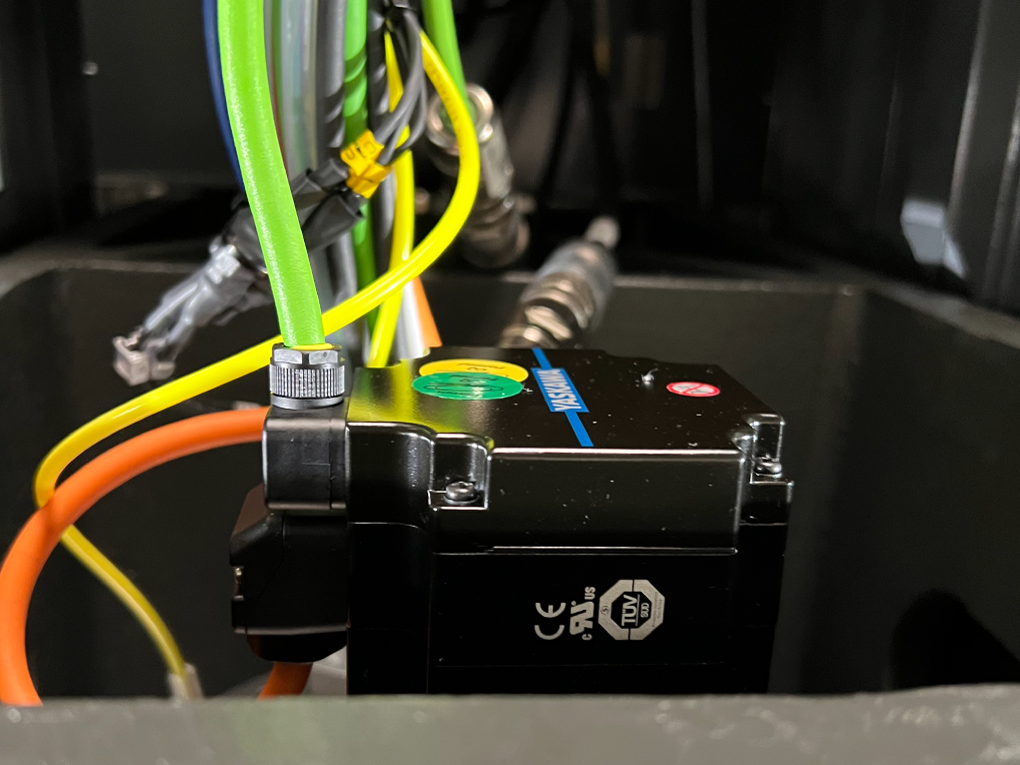

Ko so vse priključene žice, znova vklopite stroj. Glava vretena, prvotno poslana s strojem, je lahko motor sigma 5, novi motorji uporabljajo motor sigma 7.
Da preverite, kateri motor je v stroju, preverite motor na vrhu nadomestne glave vretena.
Motorji Sigma 7 imajo modro črto na vrhu, kot je prikazano na sliki.
Če sta nadomestni motor in nov motor različna, izberite pravilno rotacijsko konfiguracijo, ki odraža motor v nadomestni glavi vretena.

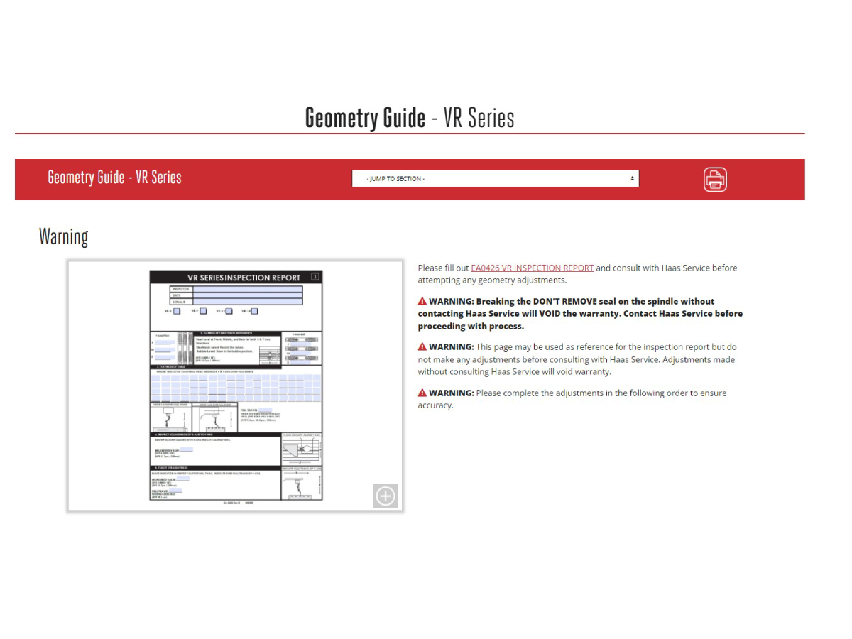

Complete an Inspection Report
Izpolnite poročilo o pregledu in sledite navodilom za geometrijo VR ali dokumentu Poravnava glave GM-2-5AX, da dokončate postopek 5-osne poravnave glave.
Povezave do inšpekcijskega poročila bodo najdene v postopku vodila geometrije.
