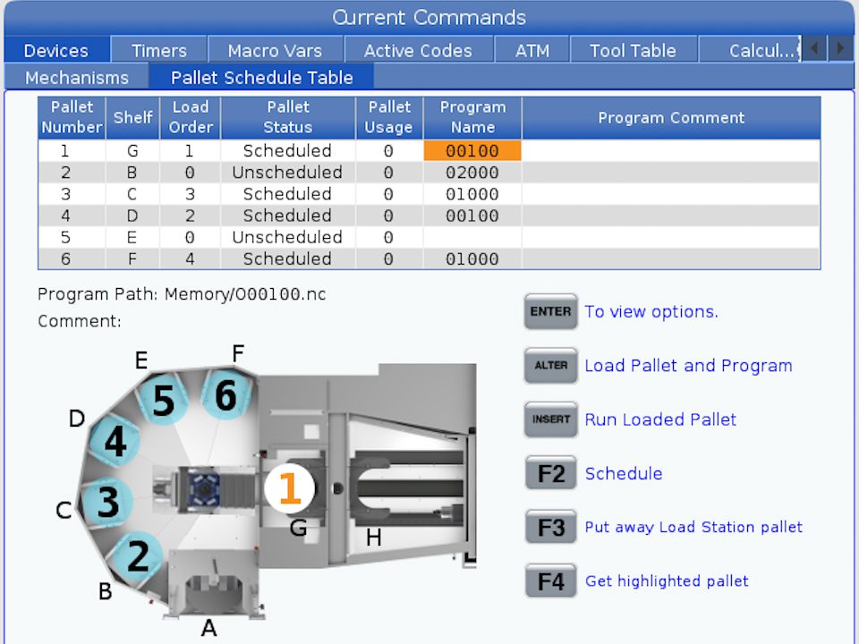

托盘计划表
托盘计划表界面
托盘计划表 (PST) 通过指定页面控制托盘计划功能。托盘可根据优先级和排序要求单独安排。
  • 每个托盘均指定一个编号(1 至 6),托盘交换系统和机床内的所有存储位置以字母标识(A 至 H)。 尽管存储位置不变,但是托盘 ID 编号会变化,因此您可随时快速查看任何托盘的位置。托盘交换系统移动时,半透明数字表示托盘的最终移动位置。
  • LOAD ORDER(装载顺序)列指示所有托盘的安排优先级。托盘安排方式:按托盘交换系统装载工位的 Pallet Schedule(托盘安排)按钮;按 F2 键,所需托盘在 PST 突出显示;在该托盘的 LOAD ORDER(装载顺序)输入编号。
  • 突出显示该托盘的 PROGRAM NAME(程序名称)列,按 ENTER以导航程序列表,选择托盘装载至设备时需要运行的程序。
  • 操作机器时,PST 的单键功能键可简化常见任务。
    • 按 ALTER 以将突出显示的托盘装载至机床,并激活其指定程序。
    • 按 INSERT 以运行激活程序。随后启动 Pallet Mode(托盘模式)周期。Pallet Mode(托盘模式)解释 M199 代码:装载下一安排托盘,并运行其分配程序(见下文)。
    • 按 F2 以安排突出显示的托盘。
    • 按 F3 以将装载工位(A 架)的托盘发送至托盘交换系统的空位。
    • 按 F4 以将突出显示的托盘移至装载工位(A 架)。
我们编制新 M 代码,以用于自动托盘交换系统。M199 用于程序的末尾。如果在内存模式下按 [CYCLE START] 启动该程序,则 M199 的作用与 M30(程序结束并复位)完全相同。但是,如果在显示托盘计划表时(托盘模式)按 [INSERT] 启动程序,M199 将命令更换托盘以装载下一个计划的托盘,并运行与该托盘关联的程序。允许用户在任何托盘上开始加工,并继续进行不间断的加工,只需按托盘计划操作即可。
