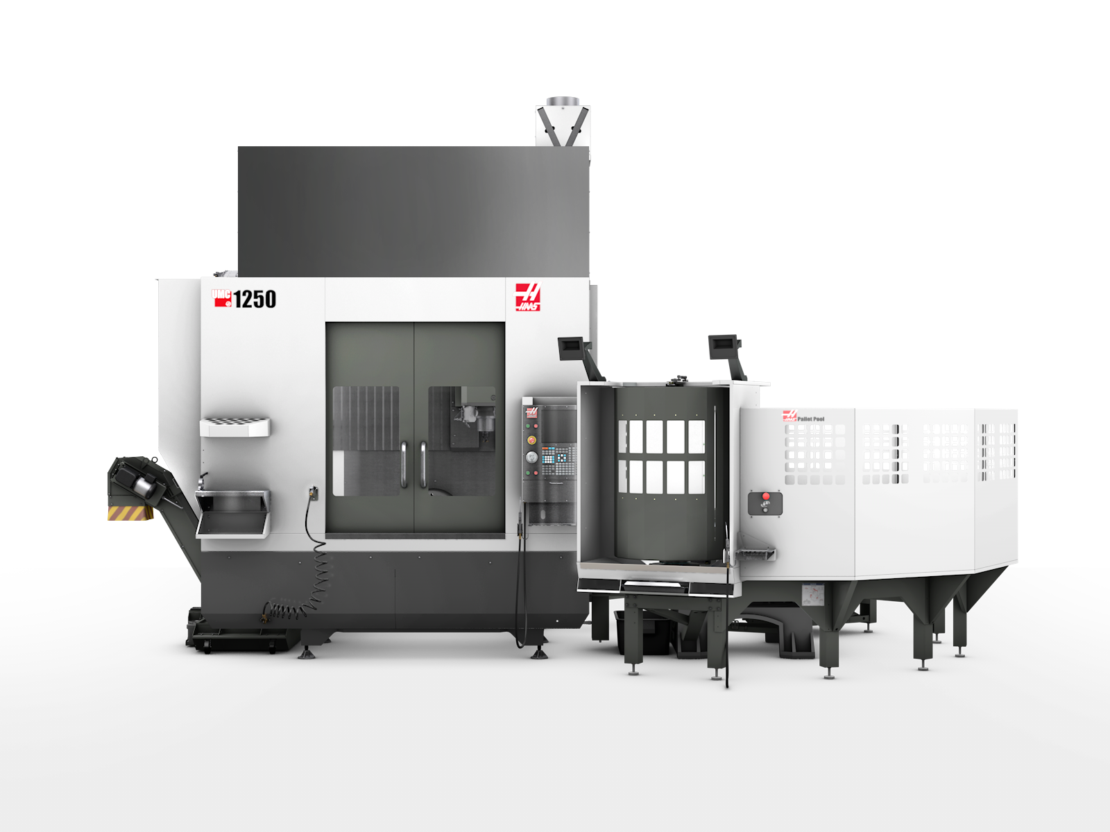

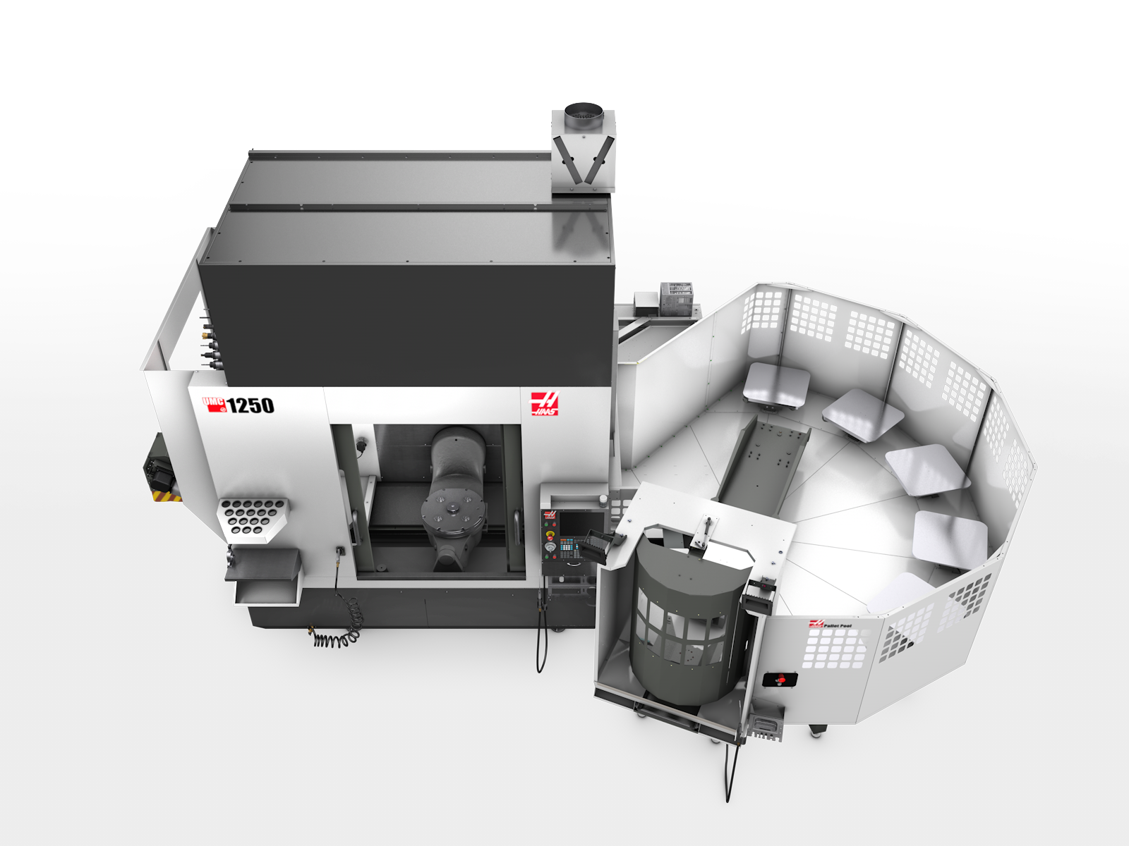

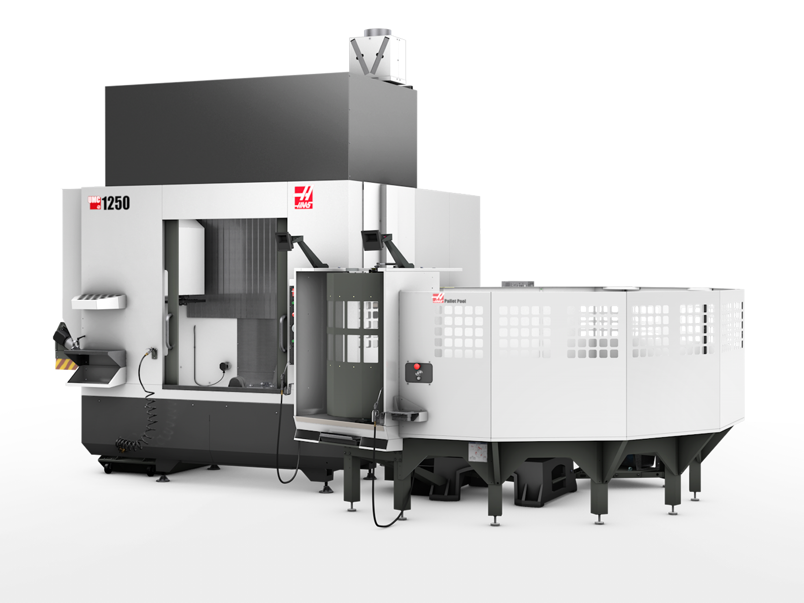

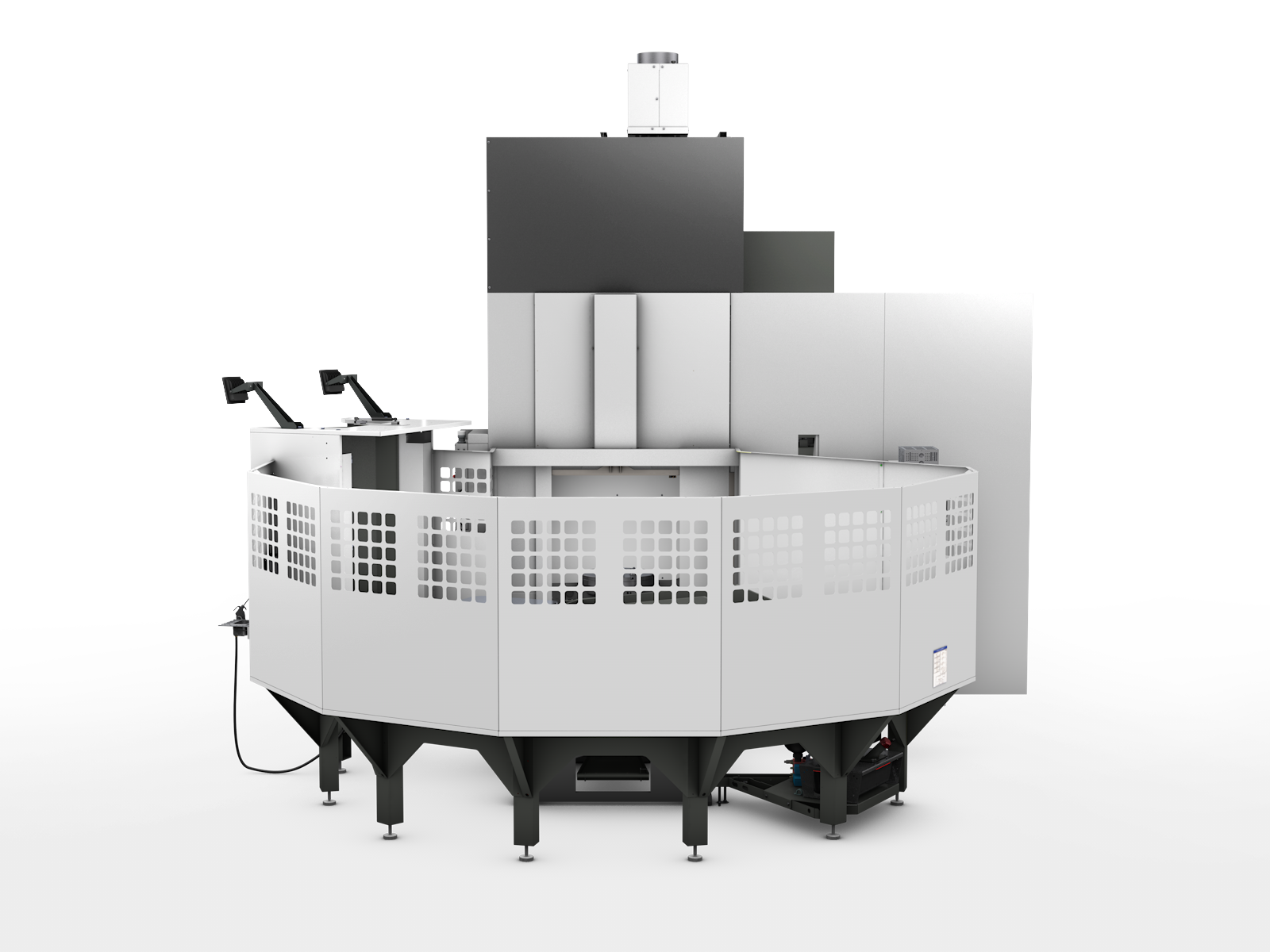

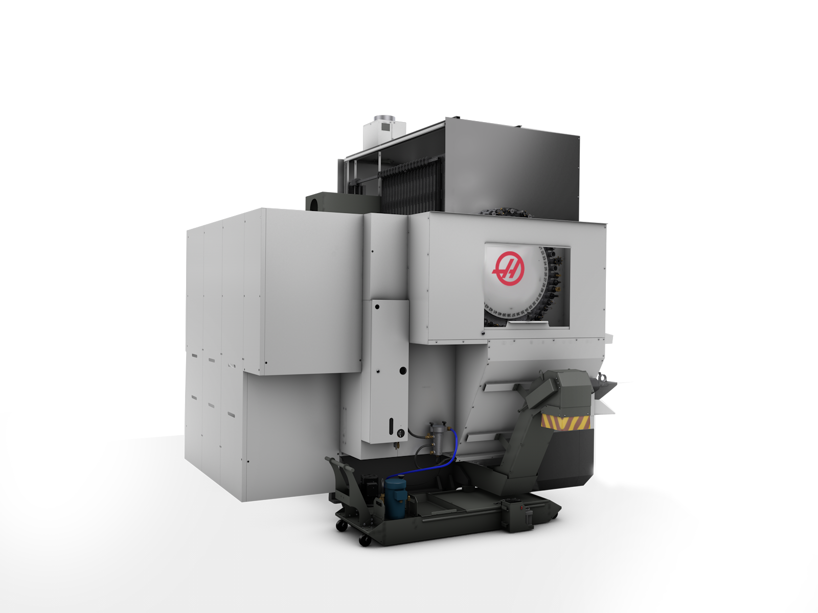

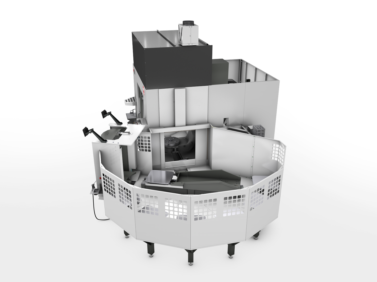

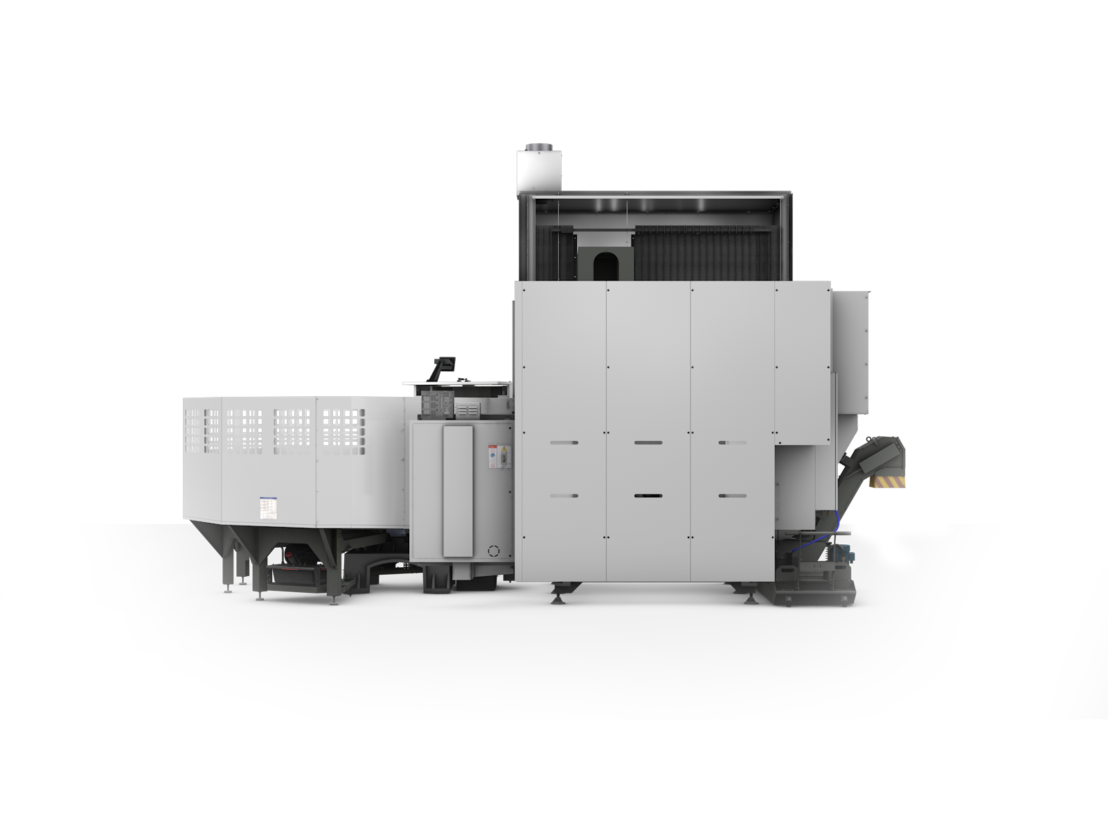

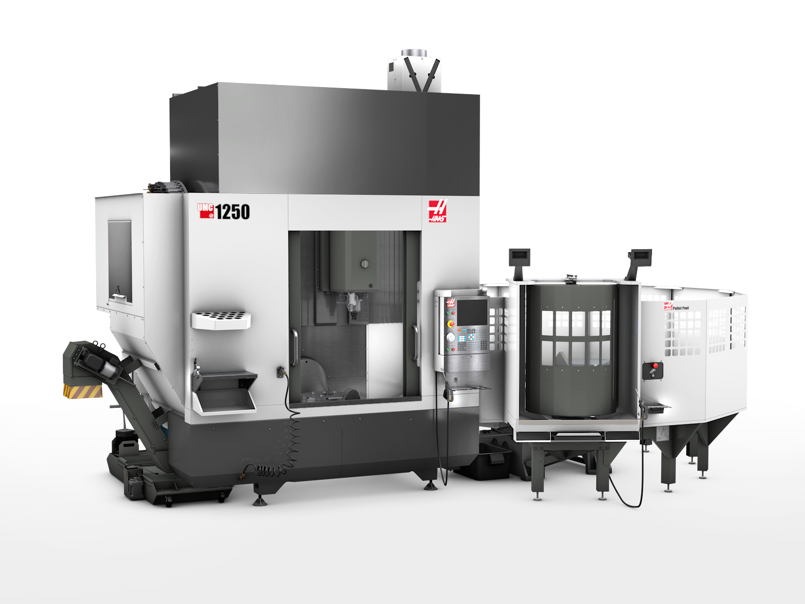

我们用于 UMC-1250/SS 的 6+1 多托盘是大批量生产运行或高混合率/小批量加工应用的完美方案。托盘可根据优先级和排序要求单独安排,可以首先加工高优先级工件或较常用工件。完成的托盘自动返回到存放位置,或者依次排列到受保护的操作员工位,以便立即接受卸载和重新装载。
注意: 必须配备可选的 50+1 或 70+1 侧挂式刀库行。 多托盘交换系统必须锚固才能正常运行。
  • 加工范围:30" 直径 x 24" 高度(762 毫米 x 610 毫米)
  • 6+1 托盘(6 个存放位置 + 1 个加工工位)
  • 每个托盘最大负载(工件 + 工件夹具)是 500 磅(227 千克)
  • 实现“熄灯”生产的全集成解决方案
  • Haas 控制系统中使用方便的排程界面
  • 专用装卸工位
  • 包含 95 加仑(360 升)冷却液箱
