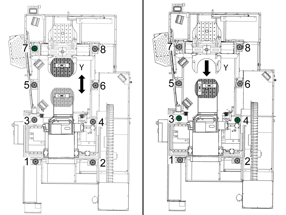

Machine Leveling
重要事项: 在尝试装备运动传感器之前,必须对配备运动传感器的机床进行粗略调平。 有关详细说明,请参阅 服务通知 - SA0007。  仅 Haas 专卖店人员才能访问本文档。
每次将一个轴归零或按[POWER UP]。完成调平过程。
重复这些步骤以达到正确的机器水平。
使用四个角调平螺栓 [1,2,7,8] 将机床高度调节到高于地板 3"(76.2 毫米)。转动每个螺钉,使其具有相等的张力。
将四个中间调平螺钉 [3,4,5,6] 从中间垫上向上转动。
将 X 轴和 Z 轴点动至行程中间。
将水平放置在托盘的中心,与 X 轴平行。
将水平放置在托盘的中心,与 Y 轴平行。
调整角调平螺栓 [1,2,7,8],直到两个级别都为 [/- 0.0005]"
将水平仪放置在托盘的中心,与 X 轴平行。
向主轴点动转动 Y 轴,然后远离主轴并调整左前螺栓[7],直到水平仪读数为 +/- 0.0005"
将 X 轴和 Z 轴点动至行程中间。
在同等压力下降低中心调平螺钉 [3,4,5,6]。
将水平仪放置在托盘中心,与 Y 轴平行。
向主轴点动转动 Y 轴,然后离开主轴。调整调平螺钉 [5,6,7,8],直到水平仪读数为 +/- 0.0005"

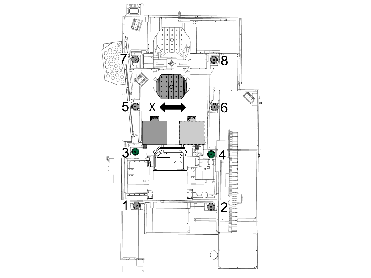

在主轴上安装工具 T-2192。
将气泡水平安装在 T-2192 顶部。
从左向右旋转 X 轴,并在必要时调整调平螺钉 [3, 4],直到水平仪读数为 +/- 0.0005"
