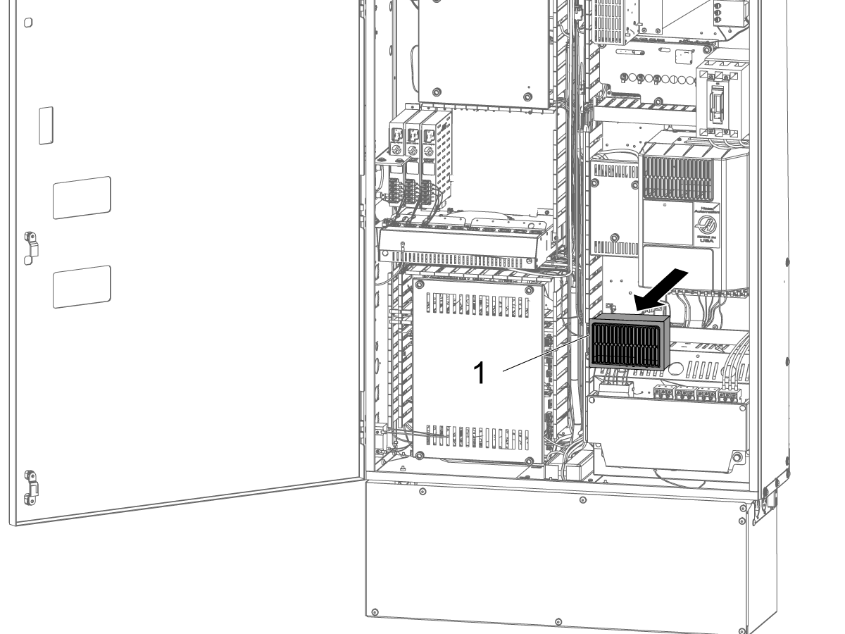

矢量驱动器 - 维护
灰尘积聚在矢量驱动器周围,导致矢量驱动器过热。此过程告诉您如何更换矢量驱动器。
Haas 机器具有以下矢量驱动器之一:
  1. 类型 1: 智能矢量驱动器,带内置滤波器(当前样式)
  2. 类型 2: 智能矢量驱动器,带前盖
  3. 类型 3: 智能矢量驱动器,无前盖
  4. 类型 4: 经典矢量驱动器
Electrical Safety
 注意: 对 CNC 机器及其部件进行维护或维修时,必须始终遵循基本安全预防措施。这降低了人身伤害和机械损坏的风险。
  • 将主断路器设置为  [OFF]  位。
 危险: 在控制柜内开始任何工作之前,高压指示灯将亮起 320V Power Supply / Vector Drive 必须关闭至少 5 分钟。
某些服务程序可能很危险或危及生命。不要尝试您不完全理解的过程。如果您对执行一项程序有任何疑问,请联系您的 Haas 专卖店 (HFO) 并安排服务访问。
推 [POWER OFF] (关电)。将主断路器设置为[OFF](关)位置。锁定主断路器。使用带有已批准安全标签的已批准锁。
危险: 在控制柜内进行任何工作之前,320V 电源/矢量驱动装置上的高压指示灯必须熄灭至少 60 秒
仅对 类型 1: 矢量驱动器执行此步骤。
打开电气机柜门并拉出矢量驱动滤清器 [1]。
如标贴所示,清洁过滤器并将其重新安装到矢量驱动器。关闭机柜门。
重要:将过滤器重新安装到矢量驱动器之前,请确保过滤器完全干燥。
仅对 类型 2 和 3 矢量驱动器执行此步骤。
拆下盖 [2] 和散热器盖 [3]。散热器盖 [3] 安装在矢量驱动器的顶部或前部。
使用带刷子适配器的真空器清除矢量驱动器通风口 [4] 的灰尘。将散热器盖 [5] 安装到矢量驱动器的前部。请勿将其安装在矢量驱动器的顶部。安装外盖 [2]。检查电气柜门上的气条。如有必要,请更换。
可选: 在电气机柜门上添加过滤器,以减少进入电气柜的灰尘量。转到  parts.haascnc.com。在 查找更换部件下,在 电气柜类别中搜索 过滤器
确保矢量驱动器正常工作: 运行主轴几分钟。矢量驱动器上的风扇仅在变热时才运行。
