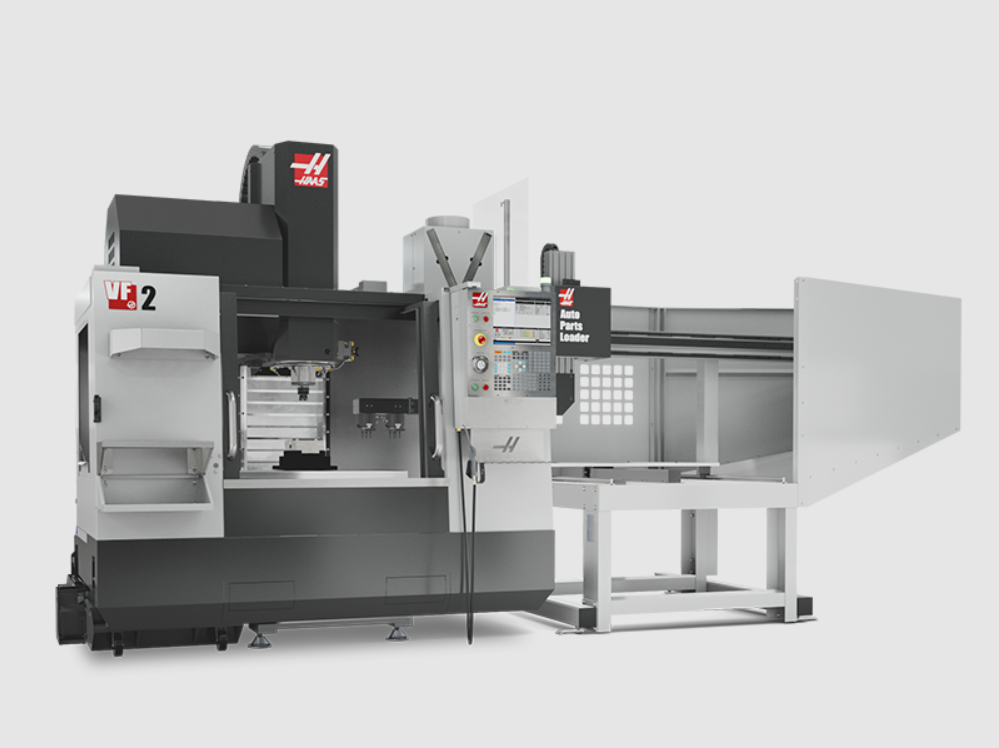

Dette dokument forklarer, hvordan du samler og installerer Haas APL robot på en VMC-maskine
Krav til maskinen:
  • VF-1/2 og VM-2 bygget 1. april 2019 og senere
  • Fjernbetjening - Touch
  • I/O-tavle opdateret til 34-349xB eller senere
  • NGC/Softwareversion 100.24.000.1110 eller højere
  • SMTC 30 eller 50 stationer
  • KontrollerLayout-tegningen for maskinspecifikationer
  • Bemærk: Den automatiske skruestik følger ikke med fræserens APL. Det skal bestilles som ekstraudstyr.
Updated

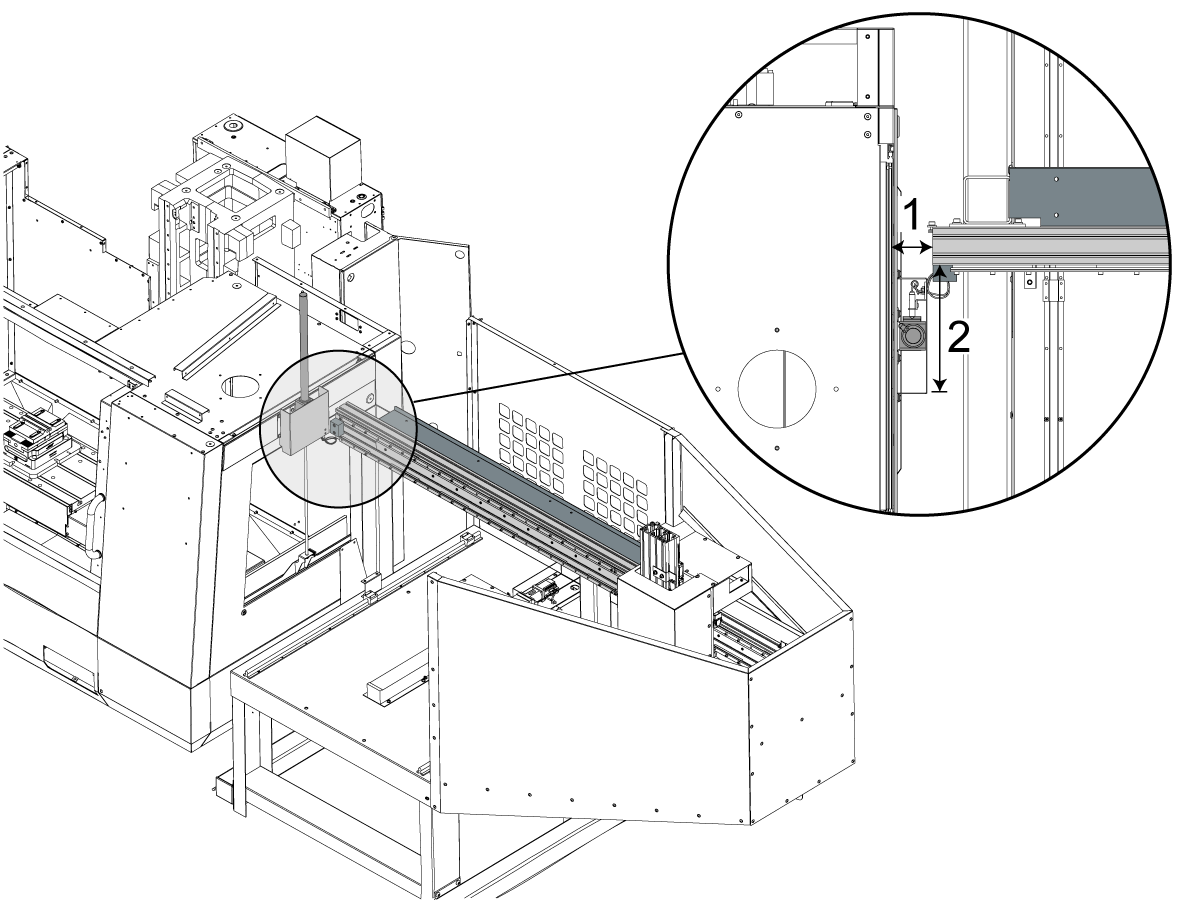

APL Alignment
Brug en palleløfter til at flytte APL-robotten til den korrekte position. Juster APL-robotten til de viste målinger:
Mål afstande fra enden af AU-aksearmen til maskinen:
  • Mål 0,75 " (19 mm)fra enden af armen til pladedele over det automatiske vindue  [1]
  • Mål 11" (280 mm) fra siden af armen til siden af siden på pladedelene på det tautomatiske vindue [2]
Fastgør pladedele-panelerne mellem bagsiden af APL-robotten og bagsiden af maskinen. Fastgør det ene panel til APL'en [1], og brug magneter til at fastgøre det andet panel til maskinen [3]. Brug bolte til at sætte panelerne sammen [2].

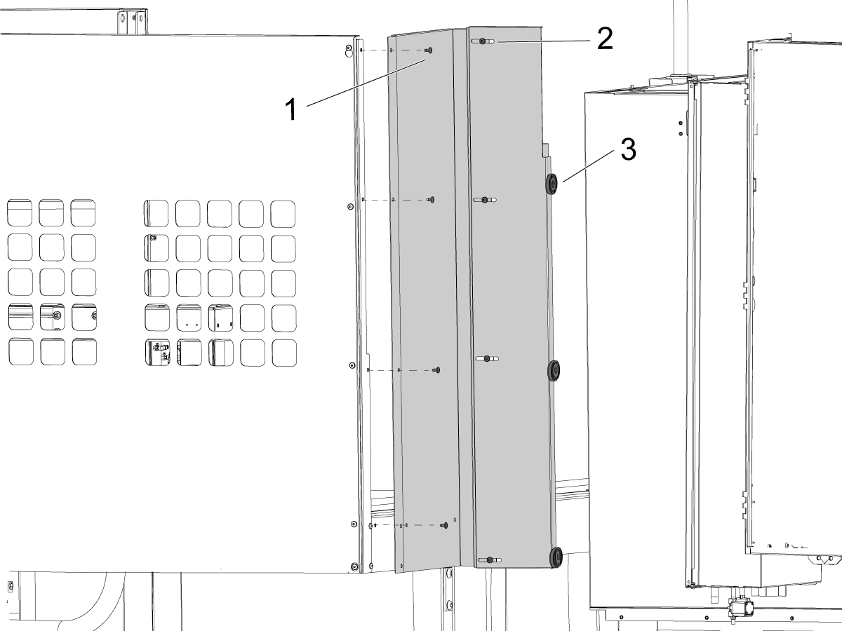

Level the APL
Nivellér APL-robottens base med vaterpas oven på APL-robot-bordet. Brug nivelleringsskruerne i bunden af APL-basen til at nivellere APL'en forfra og bagfra og fra side til side [1]. Efter nivellering af basen skal du kontrollere, at alle fire nivelleringsskruer har kontakt med gulvet.
Placer vaterpasset oven på den vandrette bjælke [3]. Løsn de bolte, der fastgør bjælken til søjlerne Løft eller sænk højre side af den vandrette bjælke, indtil den er i vater. Stram skruerne, der fastgør den vandrette stråle til søjlerne.
Bekræft APL-armens niveau [2]
Shipping Brackets
  • Fjern dørens forsendelses beslag [1].
  • Fjern de AW-akse-forsendelses parenteser [1], [2].
  • Fjern AW-akserne pladedele afskærmning [2]
  • Fjern de AW-akse-forsendelses parenteser [1].

    Installer smtc PCB [1] på SIO-lågen ved hjælp af modsætninger [2] og skruerne [3].
    Sammensæt SMTC PCB-kablerne som vist på diagrammet.
    Hvis maskinen har en Smart CAN-autodør, skal du sætte kabel 33-1518 i P15 på SIO-kortet.
