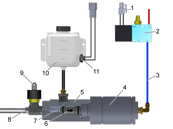

10.6 UMC-RUNDBORD - FEJLFINDING
  1. Stik til magnetventil
  2. Magnetventil
  3. Air tube
  4. Pneumatisk stempel
  5. Bremse booster
  6. Stempel
  7. Retur fjedre
  8. Hydraulisk ledning
  9. Hydraulisk trykafbryder
  10. Hydraulisk væskereservoir
  11. Skift til reservoir væsken

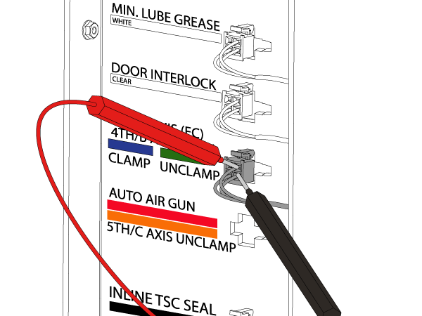

Alarm 4011, 6.4011, 7.4011 FEJL I AKTIVERING AF RUNDBORDETS BREMSE Trykafbryderfejl. Kontrollér tryk kontakten.
Defekt Solenoid. Kontrollér solenoide.
Se Fejlfindingsguide til solenoider.
Luft i bremsen. Udblødning af bremsen.
Beskadigede bremse sele tætninger. Brug beskærings værktøjssæt til at kontrollere for tryk.
Luftcylinderen beslaglægges. Reparere cylinder akslen.
Bremseringen er beskadiget eller utæt, da dr er overtryk Udskift bremseringen, eller tilføj servicesæt til bremseregulator - AD0601

Maskinen overvåger en trykafbryder for at sikre, at bremsen holder trykket, når den aktiveres. Gør følgende for at teste tryk kontakten.
  • Nul returnere alle akser. Tryk på [EMERGENCY STOP] [nødstop].
  • Frakobl sensorkablet fra B-aksens booster-enhed.
  • Forbind kundeemnerne fra en digital multimeter til sensor kontakterne [1].
  • Slip [EMERGENCY STOP].
  • Aktiver magnetventilen manuelt til unclamp bremsen.
  • Multimeter viser OL (åben), når bremsen er fastspændt, og 0,1 til 0,4 ohm, når den er ufast spændt.
  • Hvis der er luft i bremsesystemet, genererer bremsen ikke nok tryk til at aktivere kontakten. Bremse bremsen korrekt, før du udskifter kontakten.
Solenoid
Korrigerende handling
Brug kode M11 og M13 til at klemme og unclamp aksel bremsen. Tjek for 120 VAC ved magnetventilen.
Hvis spændingen er til stede, henvises til: Fejlfindingsguide for solenoide.
Hvis spændingen ikke er til stede, henvises til:
  • I/O PCB-NGC-fejlfindingsguide
Booster
Brug Brake Bleed Kit (Haas P/N T-0062A til EC-1600, T-0062 for UMC) til at kontrollere systemtrykket. Hvis du ikke kan bygge tryk, 400-425 PSI (27,6-29,3 bar), eller, hvis trykket falder, booster kan have beskadigede sæler. Hvis olieniveauet i reservoiret konstant falder, er bremsen utæt internt. Se UMC-750 - B- og C-akse bremseforstærker - Udskiftning for mere information.
Air Cylinder
Fjern luftcylinderen fra bremse booster huset.
Trykluft cylinder stempel akslen [1] ind i den tilbagetrukket position. Fjern den bageste luft montering.
Brug en stang med lille diameter (. 375 "(10 mm) eller mindre) [2] til at skubbe stempelsamlingen til den forlængede position.
Brug en sten til at fjerne enhver grater eller høje pletter på akslen.
Brug din hånd til at flytte akslen frem og tilbage. Det bør bevæge sig frit.
