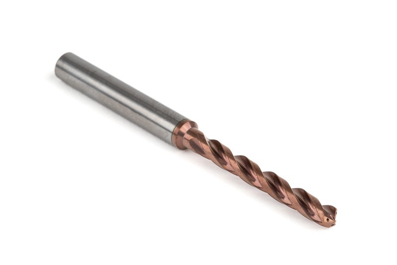

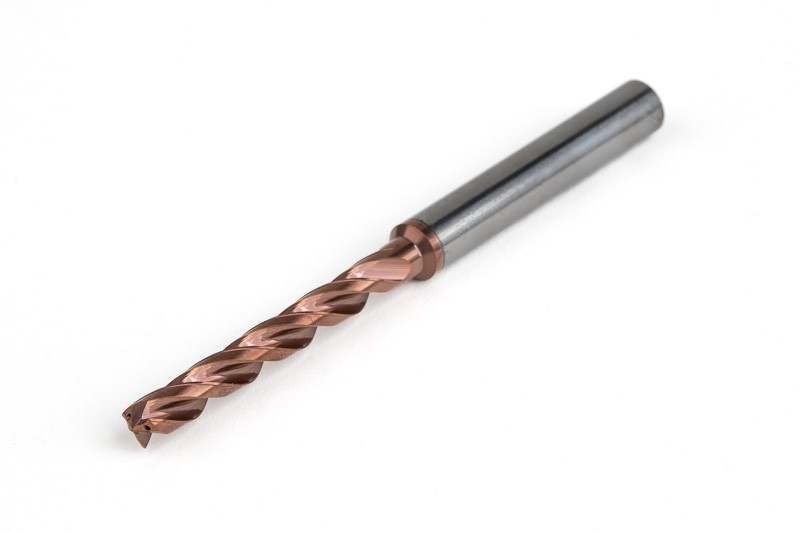

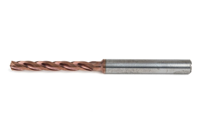

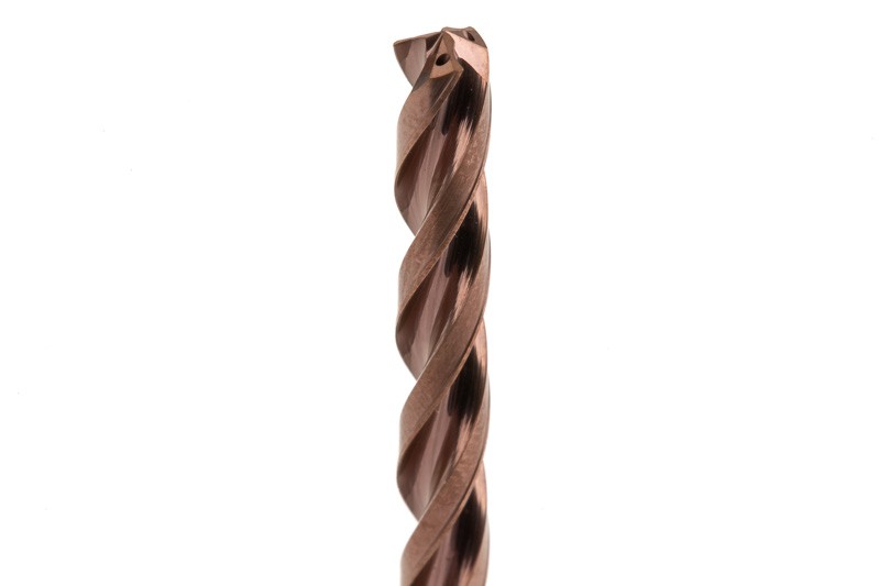

11/64" Ø Vollhartmetallbohrer, 6,0 mm-Schaft x 140°-Spitzenwinkel x 30°-Helix, 5XD, 3 Schneiden, AlCrN-beschichtet, innere Kühlmittelzufuhr
Teilenummer: 03-2271
SC D 3FL 11/64X6X36X74 HYB ALCRN,TSC
Preis: 68.95 ( / Einheit)
51.97
  • Drehzahlen und Vorschübe
ISO MATERIALTABELLE
P - STAHL
M - EDELSTAHL
K - GUSSEISEN
N - ALUMINIUM UND BUNTMETALLE
H - GEHÄRTETE METALLE
- PRIMÄRES WERKSTÜCKMATERIAL
Messsystem Inch – ANSI
Bohrertyp Fraktion
[D1] Bohrerdurchmesser 0,1719 Zoll / 11/64"
Primäres Werkstückmaterial K – Gusseisen, P - Stahl
Material Hartmetall
Ummantelung Hybrid-AlCrN
[ØDMM] Schaftdurchmesser 0,236 Zoll / 6,0 mm / 6,0 mm
[LU] Nutzlänge 1,142 Zoll
[LCF] Auskehlungslänge 1,417 Zoll
[PL] Spitzenlänge 0,031 Zoll
[OAL] Gesamtlänge 2,913 Zoll
[NOF] Anzahl der Nuten 3
[SIG°] Spitzenwinkel 140
[FHA°]-Spiralwinkel 30
Länge / Durchmesser 5 X Tiefe
Lochtoleranz m7
Zerspanungsrichtung Rechts
Gewicht 0,1 lb \ 0,1 kg
Ursprungsland Südkorea
