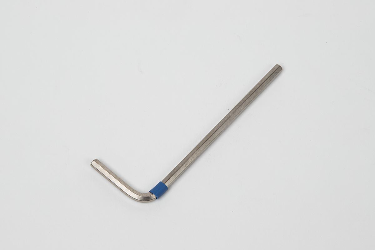

1/8"-Sechskantschlüssel, HW31.8L
Teilenummer: 06-0020

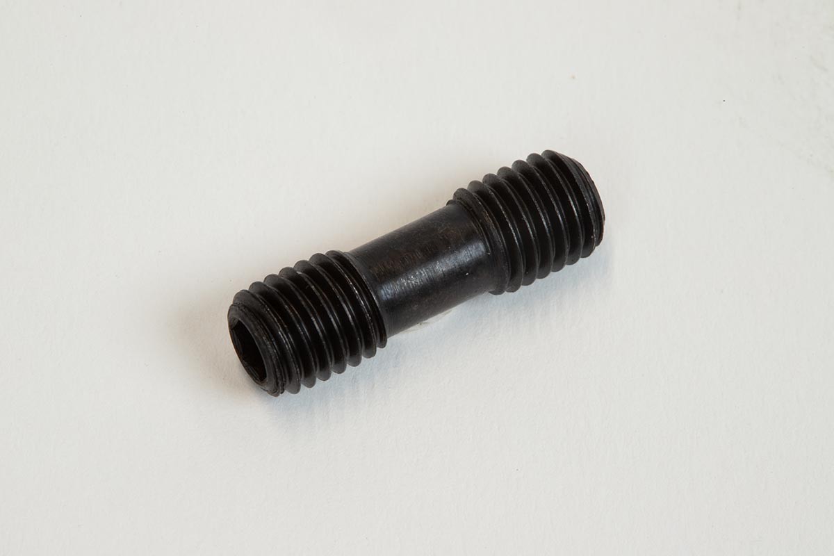

DHA1/4-21 Klemmschraube, 5er-Pack
Teilenummer: 06-0047
