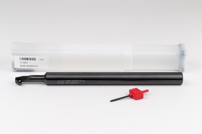

S20S-SDZCR-07, 20 mm Ø Stahlschaft-Bohrstange, rechtsgängig, Schraubverriegelung
Teilenummer: 01-0357
S20S-SDZCR-07
Preis: $120.95 ( / Einheit)
Preis: 1498.95 ( / Einheit)
Preis: 446.95 ( / Einheit)
Preis: 59.95 ( / Einheit)
Preis: 269.95 ( / Einheit)
Preis: 629.95 ( / Einheit)
$84.97
1049.97
312.97
41.97
188.97
440.97
$80.72 (Speichern 5%)
  • 3D-Modell (ZIP)
Messsystem Metrisch – ISO
Stangentyp S – Stahlstange
Einspann-Typ S - Anschrauben
Werkzeugausrichtung Intern
Werkzeuggriff Rechts

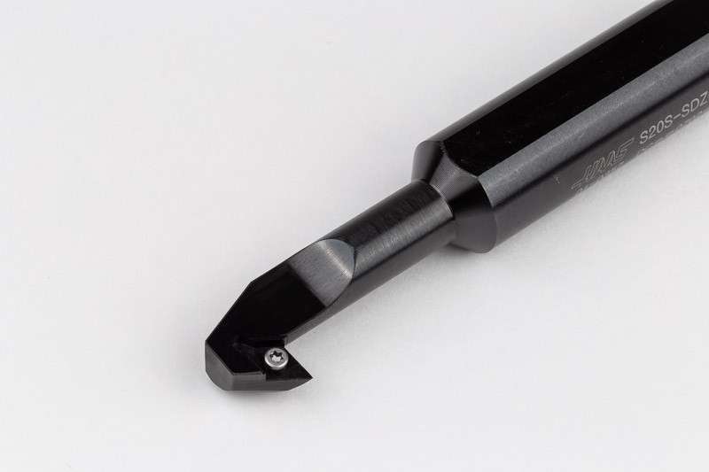

Schneidplattenart D-Ausführung – 55° rhombisch
[ØD] Min. Bearbeitungsdurchmesser 25,0 mm
[ØDMM] Schaftdurchmesser 20,0 mm
[LH] Kopflänge 32,0 mm
[OAL] Gesamtlänge 250,0 mm
[H] Schafthöhe 18,0 mm
[S] Abstand zur Schneidplattenmitte 13,0 mm
[f] Abstand Schneidplatte zur Aufnahme 7,5 mm
[°] Voreilwinkel 93 Grad
[IC] Beschrifteter Kreisdurchmesser 0,25 Zoll \ 6,35 mm
[D1] Größe des Schneidplattenlochs 0,11 Zoll \ 2,8 mm
[L10] Länge der Schnittkante 0,305 Zoll \ 7,75 mm
Abbildung 2
Gewicht 1,2 lb \ 0,6 kg
