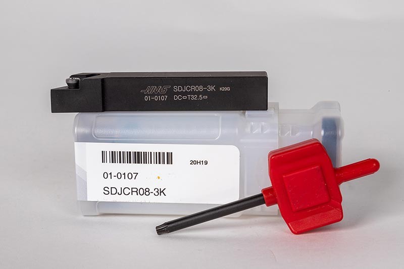

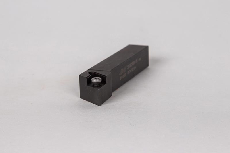

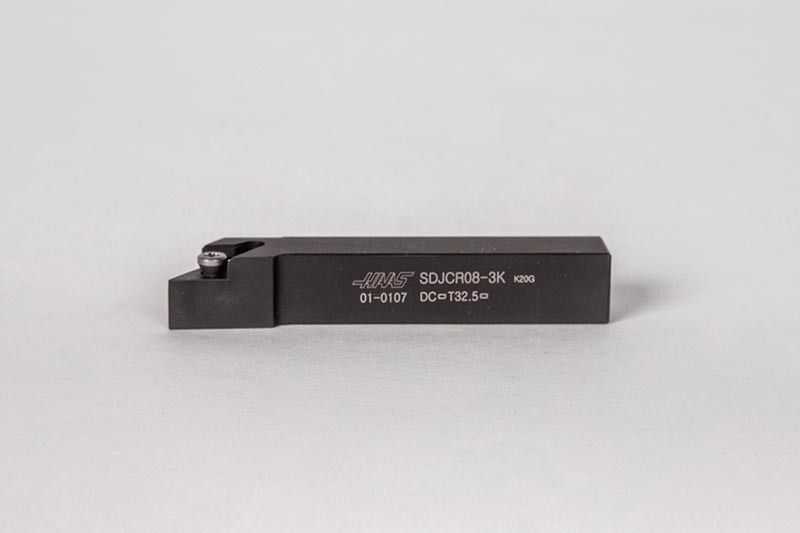

SDJCR08-3K, 1/2 Zoll Externes (OD) Vierkant-Stahlschaft-Drehhwerkzeug, rechtsgängig, Schraubverriegelung
Teilenummer: 01-0107
SDJCR08-3K
Preis: 66.95 ( / Einheit)
43.97
Technische Dokumente
  • 3D-Modell (ZIP)
Messsystem Inch – ANSI
Einspann-Typ S - Anschrauben
Schneidplattenart D-Ausführung – 55° rhombisch
Werkzeugausrichtung Extern
Werkzeuggriff Rechts
[LH] Kopflänge 0,75 Zoll
[OAL] Gesamtlänge 3,125 Zoll
[H1] Zerspanungshöhe 0,5 Zoll
[H] Schafthöhe 0,5 Zoll
[B] Schaftbreite 0,5 Zoll
[f] Abmessung 0,625 Zoll
[°] Voreilwinkel 93 Grad
[IC] Beschrifteter Kreisdurchmesser 0,375 Zoll \ 9,53 mm
[D1] Größe des Schneidplattenlochs 0,173 Zoll\4,4 mm
Maschinenseite, Adaptertyp Quatradtschaft
Gewicht 0,2 lb \ 0,1 kg
Ursprungsland Südkorea
