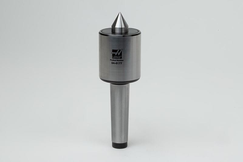

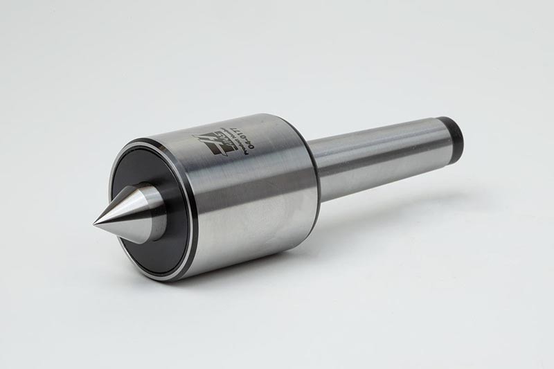

Die hochpräzise mitlaufende Körnerspitze von Haas bietet eine zusätzliche Unterstützung für lange, große oder schwere Teile während der Drehbearbeitung. Diese mitlaufende Körnerspitze hat einen #3-Morsekegel und eine standardmäßige 60°-Spitze aus gehärtetem Stahl. Das hochpräzise Lager ermöglicht es der Einheit, sich frei mit dem Werkstück zu drehen, während der Reitstock voll unterstützt wird.
  • 3D-Modell (ZIP)
  • Technische Details
Typ Standard-Körnerspitze
Morsekonus 3MT
[A] Kopf-DIA 1,97 Zoll\50,0 mm
[B] Nasen-Durchmesser 0,79 Zoll \ 20,0 mm
[C] Morsekonus Länge 3,35 Zoll / 85,0 mm
[E] Nase-Länge 0,91 Zoll \ 23,0 mm
[F] Lichte Länge 0,18 Zoll / 4,5 mm
[LH] Kopflänge 2,28 Zoll / 58,0 mm
[L] Gesamtlänge 6,54 Zoll / 166,0 mm
Auslauf TIR 0,0001 Zoll \ 0,002 mm
[RPMX] Max. UPM 6000
Werkstück Gewicht 1.650 lbs / 750 kg
Gewicht 4,0 lbs / 1,9 kg
