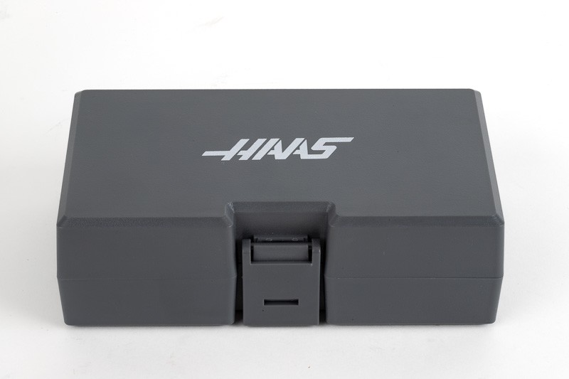

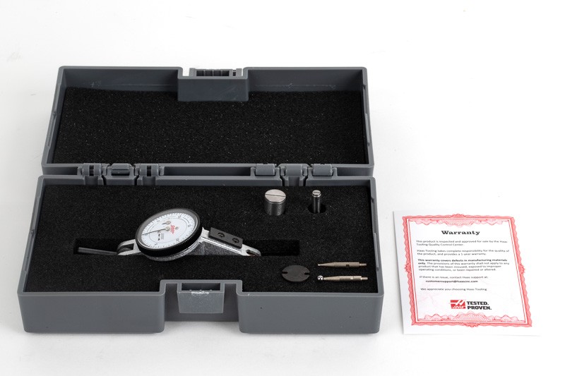

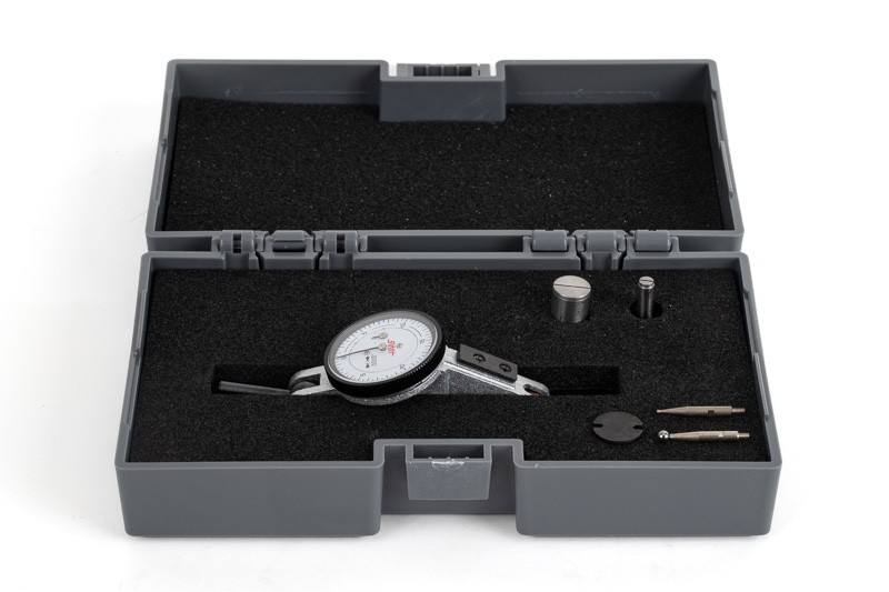

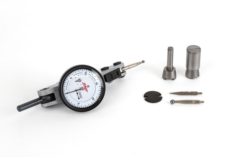

Messuhr, 0,0005" Graduierung, 0,06" Doppelbereich, 0-15-0 Messuhr
Teilenummer: 09-0100
DIAL TEST INDICATOR, .0005", 0-.06", H
Preis: 96.95 ( / Einheit)
58.97
Diese Haas Messuhr hat Abstufungen von 0,0005" mit 0-15-0 Ziffern und einem Bereich von 0,06". Erhältlich mit 5/32" und 3/8" Zubehörschäften zur Kompatibilität mit verschiedenen Indikatorhaltern. 1 mm, 2 mm und 3 mm Stiftspitzen sind enthalten. Juwelenlager Lager gewährleisten eine reibungslose Bewegung und eine längere Lebensdauer im Vergleich zu Gleitlagern. Hergestellt nach DIN 2270.

Messsystem Inch – ANSI
Typ Fühlhebelmessgerät
Abschluss 0,0005 in
Indikatortyp Gekippt
Messgerät-Typ Zifferblatt
Montagetyp Schaft, Schwalbenschwanz
Bereich 0–0,06 Zoll
Bereich pro Umdrehung 0,03 Zoll
Anzeigenwert 0-15-0
Zifferblatt Durchmesser 1,0 Zoll
Anzeigentyp Ausgeglichen
Material der Taststiftspitze Hartmetall
Durchmesser der Taststiftspitze 0,039 Zoll, 0,079 Zoll, 0,118 Zoll
Stiftlänge 0,686 Zoll
Lager Typ Juwelenlager
Schaftdurchmesser 5/32 Zoll
Lager Typ 5/32", 3/8"
Genauigkeit ± 0,0005 Zoll
Standard DIN 2270
Gewicht 0,6 lb \ 0,3 kg
Ursprungsland China
Kalibrierzertifikat (J/N) N
