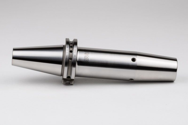

SK40/DIN 20 mm Schrumpfhalter x 160 mm Lehrenlänge, innere Kühlmittelzufuhr
Teilenummer: 04-0565
SK40-SF20-160
Preis: 173.95 ( / Einheit)
Preis: 3473.95 ( / Einheit)
Preis: 1033.95 ( / Einheit)
Preis: 138.95 ( / Einheit)
Preis: 625.95 ( / Einheit)
Preis: 1458.95 ( / Einheit)
130.97
2449.97
728.97
97.97
440.97
1028.97
  • Technische Daten für Werkzeughalter und Anzugsbolzen
Messsystem Metrisch - ISO
Kegel SK40 \ DIN
[ØD] Lochdurchmesser 20,0 mm
[ØBD2] Min. Fräserdurchmesser 33,0 mm
[ØBD] Max. Fräserdurchmesser 42,0 mm
[GL] Lehrenlänge 160,0 mm
[OAL] Gesamtlänge 228,4 mm
[LSCN] Min. Einspannlänge 41,0 mm
[LSCX] Max. Einspannlänge 53,0 mm
[SIG°]] Winkel 4,5 GRAD
[TIR] Rundlauf 0,003 mm
Ausgewuchtet nach Drehzahl 25000
Gewindegröße Zugbolzen M16-2.0
Durch Werkzeug-Kühlmittel Ja
Gewicht 3,7 lbs/1,7 kg
Ursprungsland Südkorea
