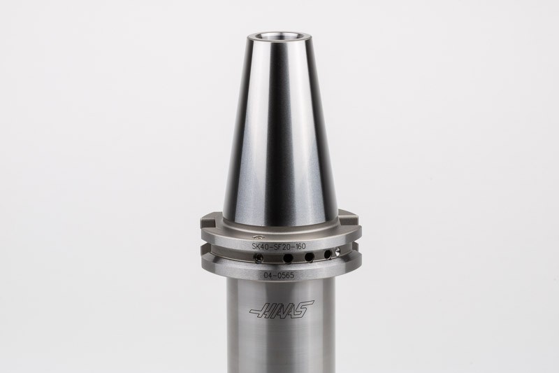

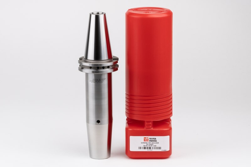

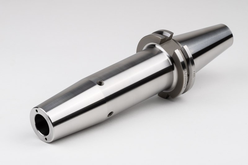

Supporto accoppiamento a caldo SK40/DIN 20 mm x Lunghezza di riferimento 160 mm, Passaggio refrigerante nel mandrino
N. pezzo: 04-0565
SK40-SF20-160
Prezzo: 173.95 ( / unità)
Prezzo: 3473.95 ( / unità)
Prezzo: 1033.95 ( / unità)
Prezzo: 138.95 ( / unità)
Prezzo: 625.95 ( / unità)
Prezzo: 1458.95 ( / unità)
130.97
2449.97
728.97
97.97
440.97
1028.97
  • Specifiche del portautensili e dei perni di bloccaggio
Cono SK40 \ DIN
[ØD] Diametro alesaggio 20,0 mm
[ØBD2] Body Diameter minimo 33,0 mm
[ØBD] Body Diameter massimo 42,0 mm
[GL] Lunghezza di riferimento 160,0 mm
[OAL] Lunghezza totale 228,4 mm
[LSCN] Lunghezza di serraggio minima 41,0 mm
[LSCX] Lunghezza di serraggio massima 53,0 mm
[SIG°] Angolo 4,5 DEG
[TIR] Concentricità 0,003 mm
Bilanciato a giri/min. 25.000
Dimensione filettatura perno di bloccaggio M16-2,0
Peso 3,7 lb/1,7 kg
