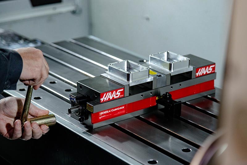

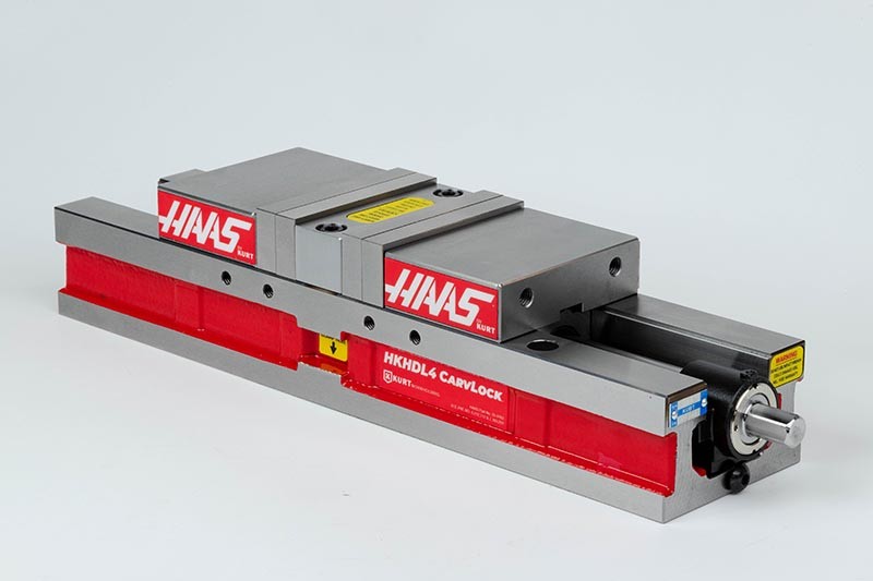

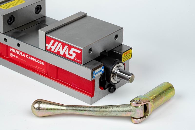

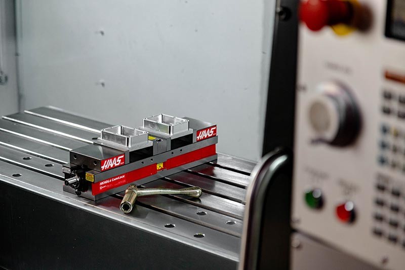

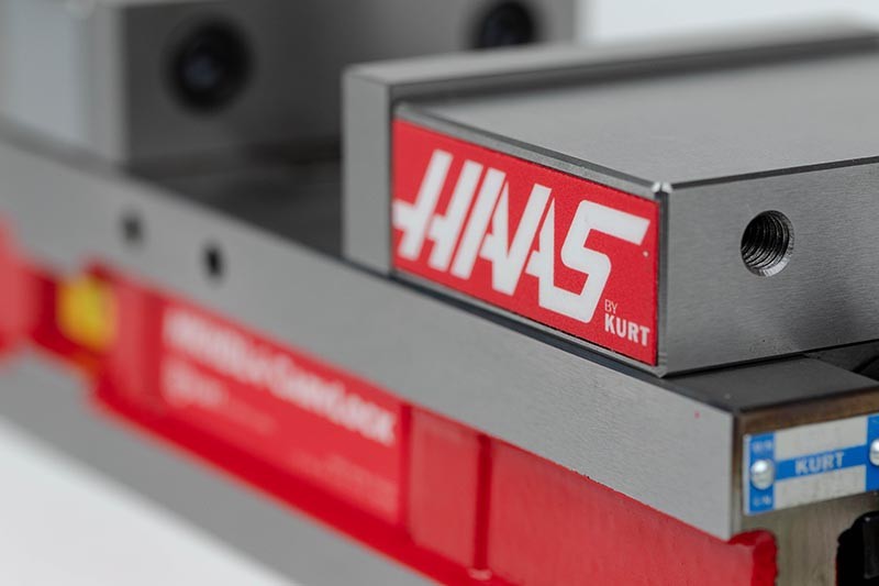

Zweistationen-Schraubstock mit fester Spannbacke, 4" (100 mm), Öffnung 3" (75 mm), Haas Werkstückhalterung von Kurt
Teilenummer: 05-0182
HKHDL4J
Preis: 2099.95 ( / Einheit)
Haas Werkstückhalterung By Kurt

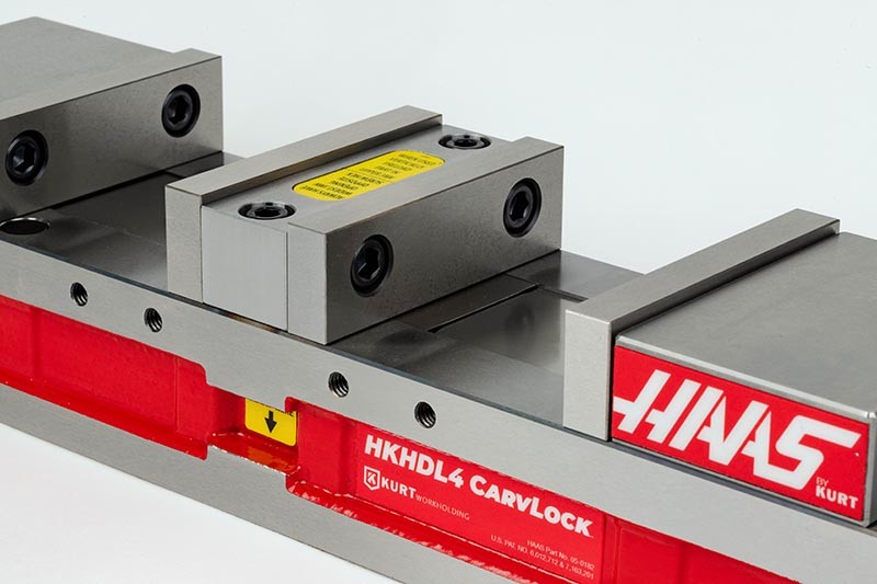

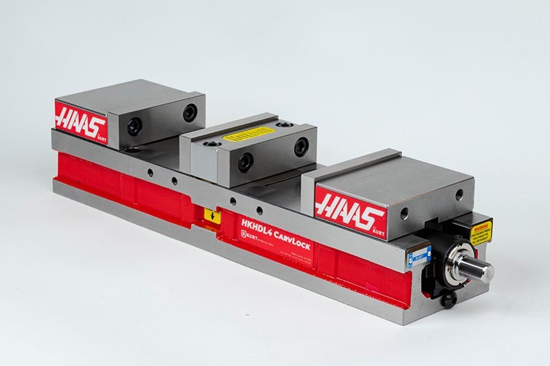

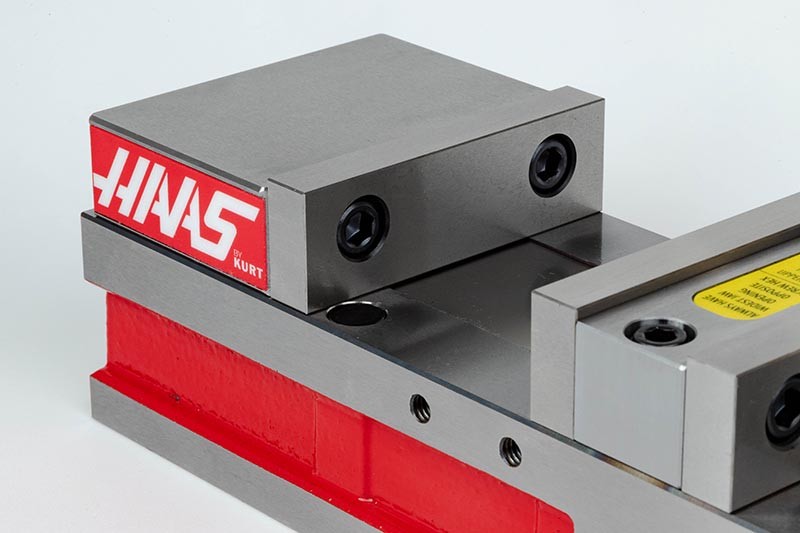

Das ist der gleiche, hochwertige DX6-Kurt-Schraubstock, den wir alle kennen und lieben – speziell für Haas entwickelt und mit dem Logo versehen. Statten Sie Ihre Maschine mit bewährten, hochwertigen Werkzeugen und Werkstückhalterungen aus.
  • 3D-Modell (ZIP)
  • Klemmkraftdiagramm
  • LEBENSLANGE GARANTIE VON KURT
  • BEDIENUNGSANLEITUNG
Schraubstock-Typ Manuell
Schraubstock Klemmtyp Feste Klemmbacken
Anzahl der Stationen 2
[BL] Körperlänge 16,375 in \ 415,92 mm
[BH] Körpergröße 2,375 in \ 60,32 mm
[H] Höhe des Schraubenlochs 0,687 in \ 17,45 mm
[JH]] Backenhöhe 1,235 in \ 31,37 mm
[JW] Backenbreite 4,0 Zoll/101,6 mm
[b] Abmessung 3,0 Zoll/76,2 mm
[OAL] Gesamtlänge 17,76 Zoll \ 451,1 mm
[OAH] Gesamthöhe 3,61 Zoll \ 91,69 mm
[OAW] Gesamtbreite 4,0 Zoll/101,6 mm
[J1] Innenbackenbereich 0,0 – 2,9 Zoll \ 0,0 – 75,7 mm
[J3] Äußerer Backenbereich 2,9 - 6,4 in \ 73,8 - 162,5 mm
[VO] Vise Opening / Schraubstocköffnung 3,0 Zoll \ 75,0 mm
[BT] Dicke der Basis 0,7 Zoll \ 17,78 mm
[S] Schraubenabstand 2,5 Zoll/63,5 mm
[ZPC] Nullpunkt-Verbindungen 0
[TP] Gewindeganghöhe M8-1.25
[W] Schraubenschlüsselgröße 0,5625 \ 9/16"
Gewicht 42,0 lbs \ 19,1 kg
Ursprungsland USA
