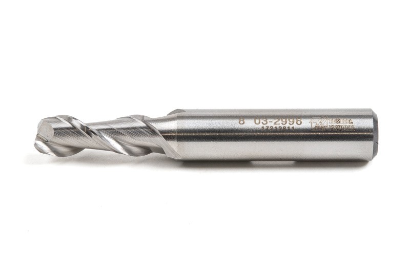

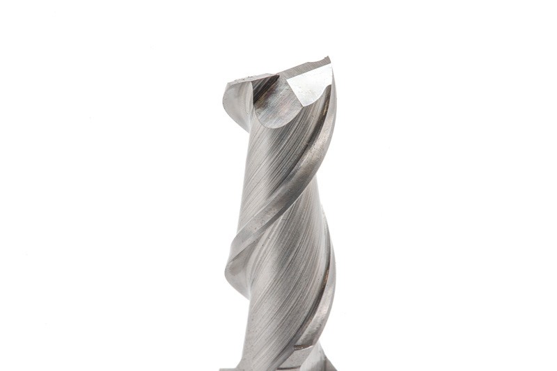

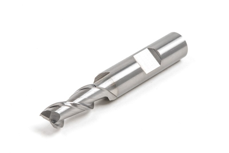

Dieser HM2 (M2) Hochgeschwindigkeitsstahl-Schaftfräser mit 2 Schneiden hat einen Bearbeitungsdurchmesser von 8 mm, einen 10-mm-Weldon-Schaft, eine Schnittlänge (LOC) von 20 mm, ein Vierkantprofil und eine Gesamtlänge von 64 mm. Er ist unbeschichtet und zum Schneiden von Aluminium/Nichteisenmetallen geeignet. Dieser Schaftfräser ist für das Zentrumsfräsen vorgesehen.
  • DREHZAHLEN UND VORSCHÜBE
ISO Materialtabelle
P - STAHL
M - EDELSTAHL
K - GUSSEISEN
N - ALUMINIUM UND BUNTMETALLE
H - GEHÄRTETE METALLE
- PRIMÄRES WERKSTÜCKMATERIAL
Zentriert Zerspanen Ja
Ummantelung Unbeschichtet
Typ Ecke Viereckig
Ursprungsland Südkorea
[ØDC] Zerspanungsdurchmesser 8,0 mm
Zerspanungsrichtung Rechts
Material HSS (M2)
Haas Fräsmaschinen HM2
[FHA°]-Spiralwinkel 42°
[LOC] Schnittlänge 20,0 mm
[NOF] Anzahl der Nuten 2
[OAL] Gesamtlänge 64,0 mm
[ØDMM] Schaftdurchmesser 10,0 mm
Schaft-Typ Weldon
Messsystem Metrisch – ISO
Variable Ganghöhe Nein
Gewicht 0,1 lb \ 0,1 kg
