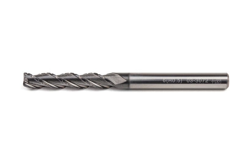

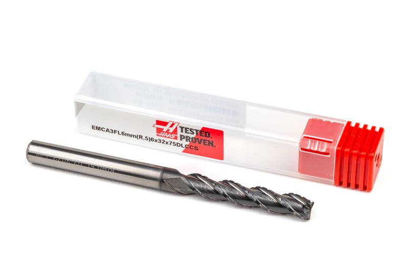

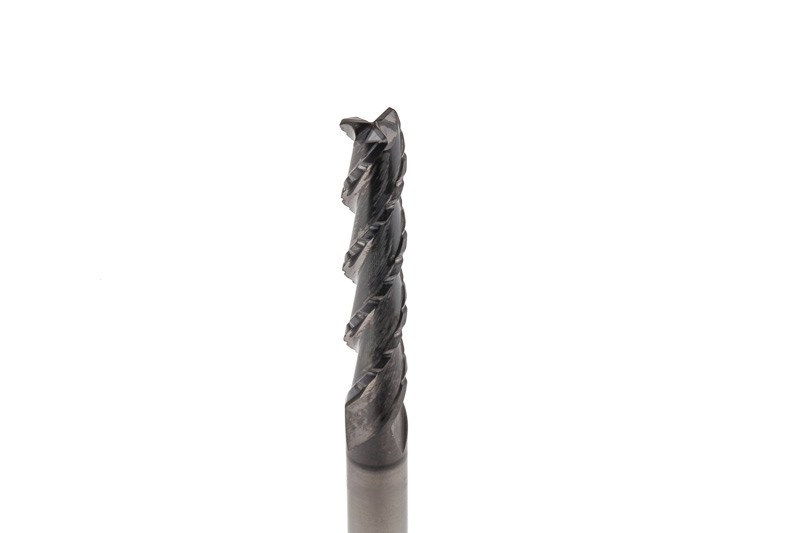

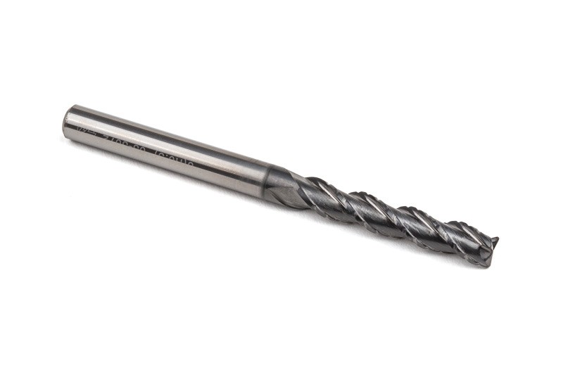

Dieser HSAM2 3-Schneiden-Hartmetall-Schaftfräser hat einen Bearbeitungsdurchmesser von 6 mm, einen glatten Schaft mit 6 mm, eine Schnittlänge (LOC) von 32 mm, 0,5 mm Radius und eine Gesamtlänge von 75 mm. Er ist DLC-beschichtet und zum Schneiden von Aluminium/Nichteisenmetallen geeignet. Dieser Schaftfräser ist für das Zentrumsfräsen vorgesehen.

Zentriert Zerspanen Ja
[CHW\RE] Fase \ Radius Größe 0,5 mm
Ummantelung DLC
Typ Ecke Radius
Ursprungsland Südkorea
[ØDC] Zerspanungsdurchmesser 6,0 mm
Zerspanungsrichtung Rechts
Material Hartmetall
Haas Fräsmaschinen HSAM2
[FHA°]-Spiralwinkel 37
[LOC] Schnittlänge 32,0 mm
[NOF] Anzahl der Nuten 3
[OAL] Gesamtlänge 75,0 mm
[ØDMM] Schaftdurchmesser 6,0 mm
Schaft-Typ Glatt
Messsystem Metrisch – ISO
Variable Ganghöhe Nein
Gewicht 0,1 lb \ 0,1 kg
