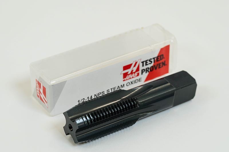

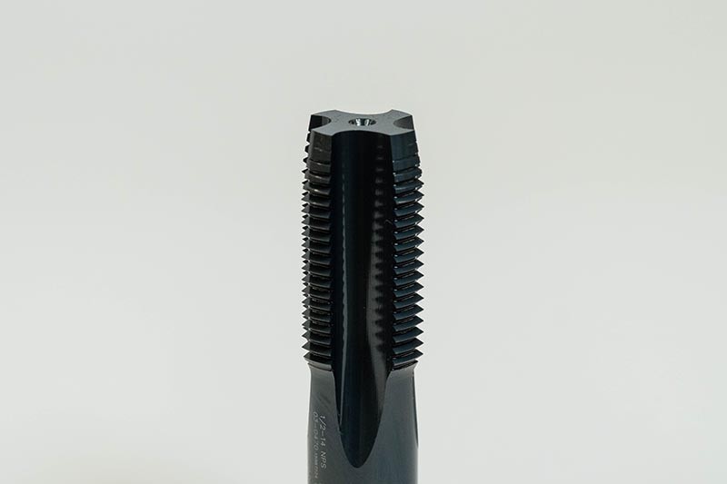

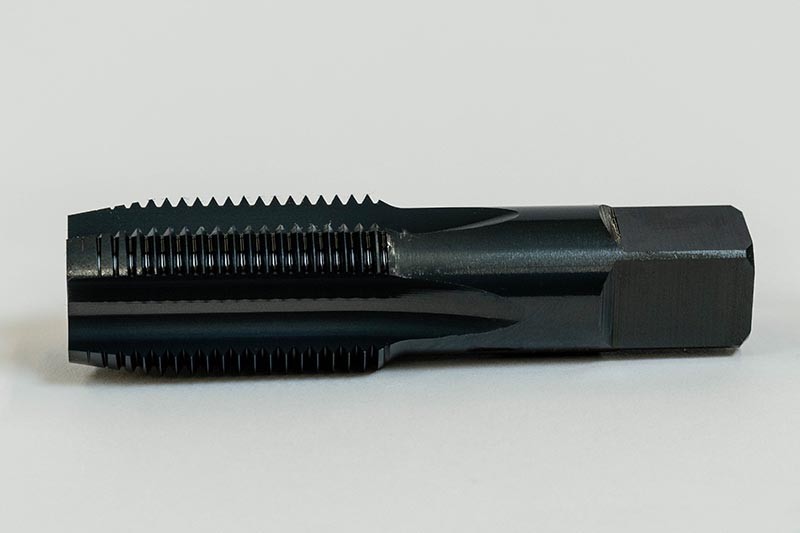

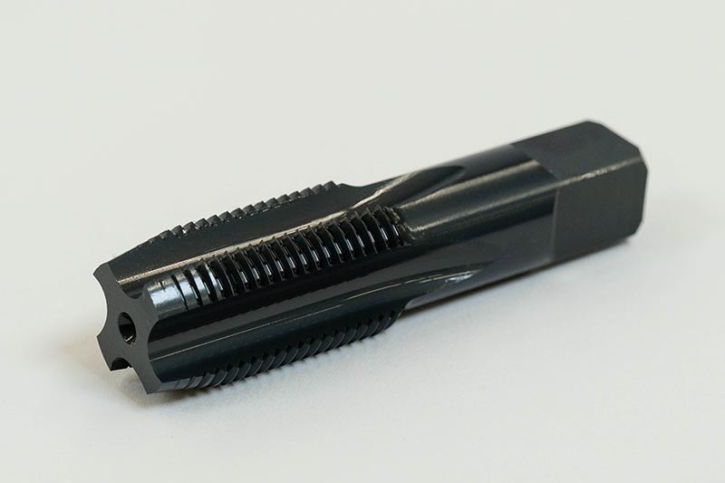

1/2"-14 NPS Gerader HSS Rohrgewindebohrer, 0,688" Schaft x 1,38" Gewindelänge, 4 Schneiden, Dampfoxyd-beschichtet
Teilenummer: 03-0470
1/2-14 NPS STEAM OXIDE
Preis: 40.95 ( / Einheit)
36.97
1/2"-14 NPS gerader (paralleler) HSS Rohrgewindebohrer, 0,688"-Schaft x 1,38"-Gewindelänge, 4 Nuten, Dampfoxyd-beschichtet
ISO Materialtabelle
P - STAHL
M - EDELSTAHL
K - GUSSEISEN
N - ALUMINIUM UND BUNTMETALLE
H - GEHÄRTETE METALLE
- PRIMÄRES WERKSTÜCKMATERIAL
Messsystem Inch – ANSI
Primäres Werkstückmaterial P – Stahl, K – Gusseisen, N - Aluminium
Material HSS
Ummantelung Dampfoxyd
Gewinde-Serie NPS – Natl. Rohr gerade
Gewindegröße 1/2 Zoll-14
Gewindebohrer-Typ Rohrgewindebohrer
Fasen-Typ Stecker
Schaft-Typ Viereckig
[TPI] Gewinde pro Zoll 14 Gg/Zoll
Gewindebohrer-Durchmesser 0,7031 Zoll
[ØDC] Zerspanungsdurchmesser 0,5 Zoll
[ØDMM] Schaftdurchmesser 0,6875 Zoll
[L2] Fasenlänge 4P-5P
[L1] Gewindelänge 1,38 Zoll
[LU] Nutzlänge 1,38 Zoll
[OAL] Gesamtlänge 3,13 Zoll
[SS] Quadratisches Format 0,515 Zoll
[NOF] Anzahl der Nuten 4
[FHA°]-Spiralwinkel 0
Länge / Durchmesser 2 X Tiefe
Gewicht 0,3 lb \ 0,1 kg
Ursprungsland Südkorea
