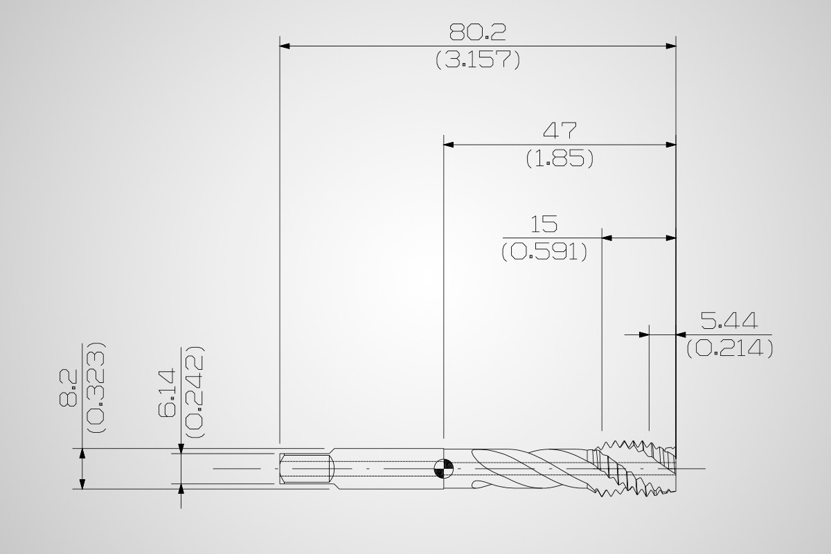

7/16"-14 UNC HSS-E Spiralnutengewindebohrer, 0,323" Schaft x 0,591" Gewindelänge, 2,5 x Tiefe, verbesserter Anschnitt, 3 Schneiden, GH5, TiN-beschichtet
Teilenummer: 03-0147
7/16-14 SP FL TSC MULTIPLE MATERIAL TAP
Preis: 30.95 ( / Einheit)
20.97
Messsystem Inch – ANSI
Gewinde-Serie UNC – Vht. Grob
Gewindegröße 7/16 Zoll-14
Primäres Werkstückmaterial P – Stahl, M – Edelstahl, K – Gusseisen, N - Aluminium
Gewindebohrer-Typ Spiralnut
Fasen-Typ Modifiziertes Bottoming
Schaft-Typ Viereckig
Material HSS-E
Ummantelung TiN
[TPI] Gewinde pro Zoll 14 Gg/Zoll
Gewindebohrer-Durchmesser 0,37 Zoll
[ØDC] Zerspanungsdurchmesser 0,4375 Zoll
[ØDMM] Schaftdurchmesser 0,323 Zoll
[L2] Fasenlänge 2P - 3P
[L1] Gewindelänge 0,591 Zoll
[LU] Nutzlänge 1,85 Zoll
[OAL] Gesamtlänge 3,158 Zoll
[SS] Quadratisches Format 0,242 Zoll
[NOF] Anzahl der Nuten 3
[FHA°]-Spiralwinkel 40
Länge / Durchmesser 2,5 X Tiefe
Grenze der Steigung GH5
Gewicht 0,1 lb \ 0,1 kg
Ursprungsland Südkorea
