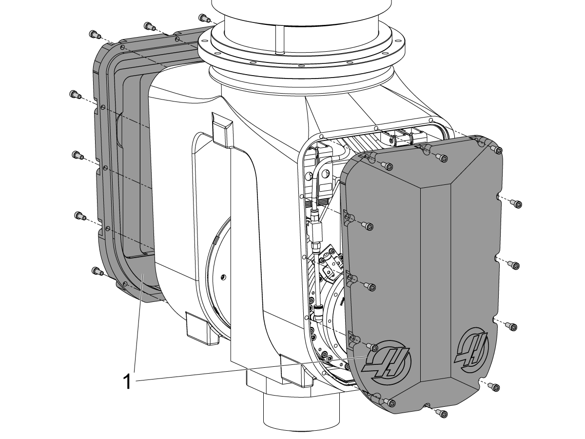

Entfernen Sie die Abdeckplatten [1] vom Gehäuse der B-Achse.

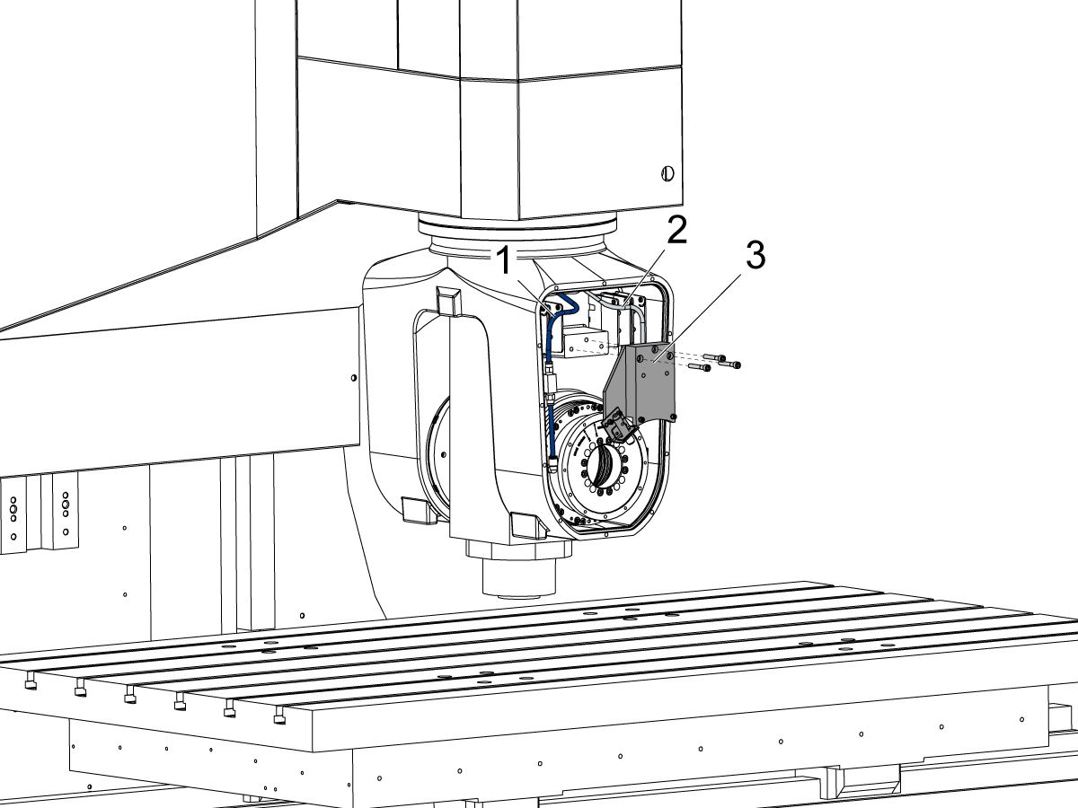

Entfernen Sie das Blech [1], um Zugang zu den Kabel-/Schlauchverbindungen im Inneren des Spindelkopfes zu erhalten.
Trennen Sie die folgenden Schläuche und Encoderkabel ab:
    [2] TRP (schwarzer Schlauch/schwarzer Kabelbinder)
    [2] Konisch sauber (klarer Schlauch)
    [2] Spindel Kühlmittel (schwarzer Schlauch/grüner Kabelbinder)
    [2] Kühlmittel fluten (blauer Schlauch/blauer Kabelbinder oder schwarzer Schlauch/blauer Kabelbinder)
    [2] Kühlmittel für Spindel (schwarzer Schlauch/grüner Kabelbinder)
    [3] Leistung Servomotor (33-1296)
    [4] Servomotor Encoder (33-1295)
 Hinweis: Maschinen, die vor dem 9.05.2025 gebaut wurden, haben einen blauen Schlauch mit einem blauen Kabelbinder für das Flutkühlmittel. Maschinen, die nach dem 9.05.2025 gebaut wurden, haben einen schwarzen Schlauch mit einem blauen Kabelbinder für das Flutkühlmittel.
Hinweis: Weitere Informationen zu den Schlauchverbindungen im Doppeljochkopf finden Sie im H-5AX Doppeljoch-Spindelkopf - Leitfaden zur Fehlersuche.
6
Ziehen Sie die abgetrennten Schläuche [1] aus dem Jochgussteil heraus.
 Hinweis: Lassen Sie die Schläuche an der B-Achsen-Welleneinheit [2]angeschlossen.
Entfernen Sie die Kabelschelle [3] von den Spindelkabeln.
Ziehen Sie die Encoder- und Stromkabel [4]mit M23-Steckern nacheinander aus dem Jochgussteil heraus.

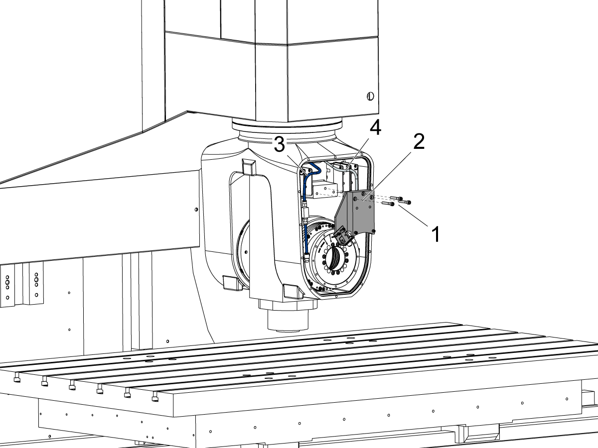

Entfernen Sie die Schrauben [1] , mit denen die Halterung [2] mit dem Lesekopf des B-Achsen-Encoders und dem Home-Schalter am Gussteil befestigt ist. Legen Sie diese Halterung beiseite.
 Hinweis: Der Encoder-Lesekopf und der Home-Schalter sollten an der Halterung bleiben.
Trennen Sie die blauen [3] und weißen [4] Bremsschläuche ab. Verschließen Sie das Ende der beiden Schläuche, damit beim Drehen des Kopfes keine Luft entweicht.
 Hinweis: Die Schläuche wurden zu Illustrationszwecken entfernt. Sie sollten während dieses Vorgangs mit der B-Achsen-Welleneinheit verbunden bleiben.

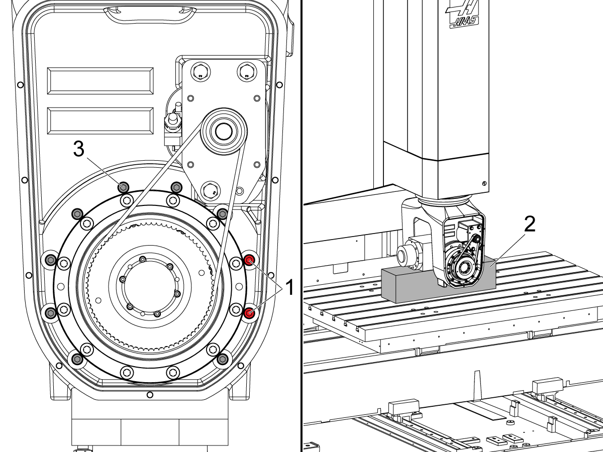

Entfernen Sie 2 [1] der 10 Schrauben, mit denen die Spindel am Gussteil befestigt ist, da sie verdeckt werden, wenn die B-Achse auf B = +90° gedreht wird.
Drehen Sie die B-Achse auf B = +90°.
Verwenden Sie einen Holzklotz [2] oder etwas Ähnliches, um die Z-Achse nach unten zu schieben und die Spindelbaugruppe darauf abzustützen, gerade genug, um die Spindelumhausung zu stützen.
Entfernen Sie die restlichen 8 Schrauben [3].

Verbinden Sie die blauen [1] und weißen [2] Bremsschläuche.
Montieren Sie die Halterung [3] mit dem Lesekopf des B-Achsen-Encoders und dem Home-Schalter an das Gussteil.
 Hinweis: Der Encoder-Lesekopf und der Home-Schalter sollten noch an der Halterung befestigt sein.
 Hinweis: Die Schläuche, die an die B-Achsen-Welleneinheit angeschlossen sind, wurden zu Illustrationszwecken entfernt. Sie sollten während dieses Vorgangs mit der B-Achsen-Welleneinheit verbunden bleiben.
Prüfen Sie die Unrundheit und das Lückenmaß des B-Achsen-Encoders. Für das Spiel wird eine 0,006" AMO Ausgleichsscheibe verwendet und die Unrundheit ist 0,0005" NTE.

Bringen Sie das Blech [4] an, das entfernt wurde, um Zugang zu den Kabel-/Schlauchverbindungen im Inneren des Spindelkopfes zu erhalten.
 Hinweis: Das Blech kann abgenommen werden, um zu überprüfen, ob die Anschlüsse dicht sind. Sobald die B-Achsenabdeckungen eingebaut sind, müssen die Bleche angebracht werden.

Bevor Sie die B-Achsenabdeckungsplatten [1] montieren, führen Sie bei der Maschine eine Referenzfahrt durch, um die Funktion der Spindel zu testen.
Überprüfrn Sie Folgendes:
  1. Die Spindel läuft nicht, wenn KEIN WERKZEUG im Kegel ist
  2. TRP-Schalter funktionieren korrekt
  3. Lassen Sie die Spindel mit dem Werkzeug im Kegel laufen, um die korrekte Ausrichtung und Drehzahl zu überprüfen.
  4. Keine Lecks an den Seitenplatten oder Schlauchverbindungen
 Wenn bei dem folgenden Test ein Problem auftritt, wenden Sie sich an den Haas Service.
Wenn alle Tests abgeschlossen sind, installieren Sie die B-Achsenabdeckungsplatten [1].
