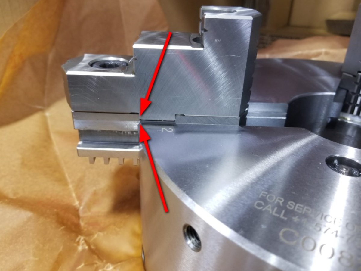

Ouvrez les mors jusqu'à ce que 4 dents soient exposées, appliquez de la graisse sur la surface de contact à l'arrière du mors.

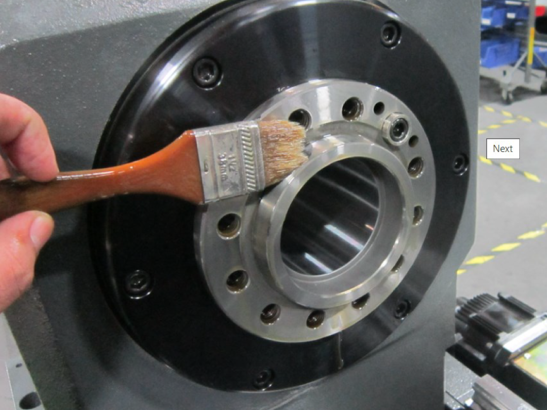

Appliquer une légère couche d'antirouille sur le nez de broche

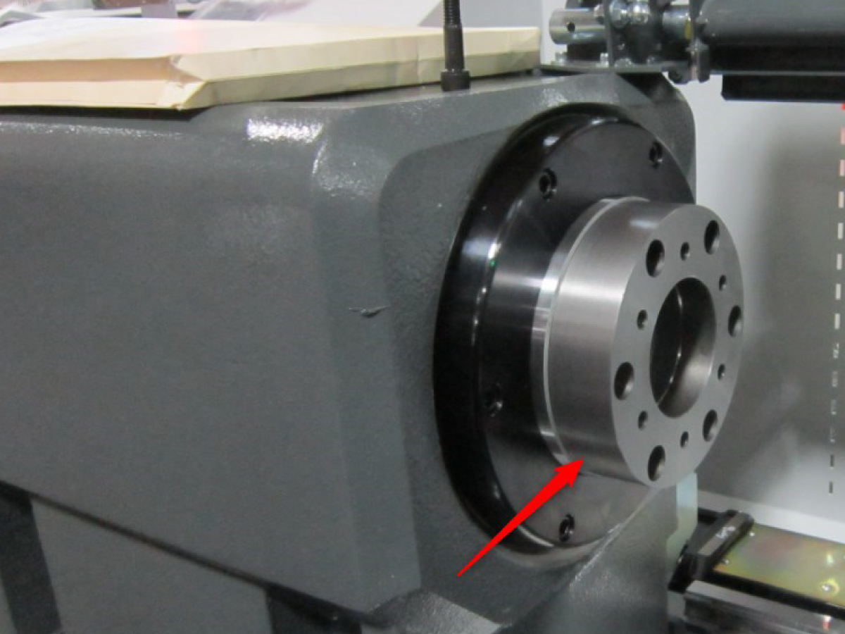

Installez la plaque adaptatrice du mandrin si nécessaire, indiquez la plaque adaptatrice. Il s’agit de NTE 0,0005" TIR

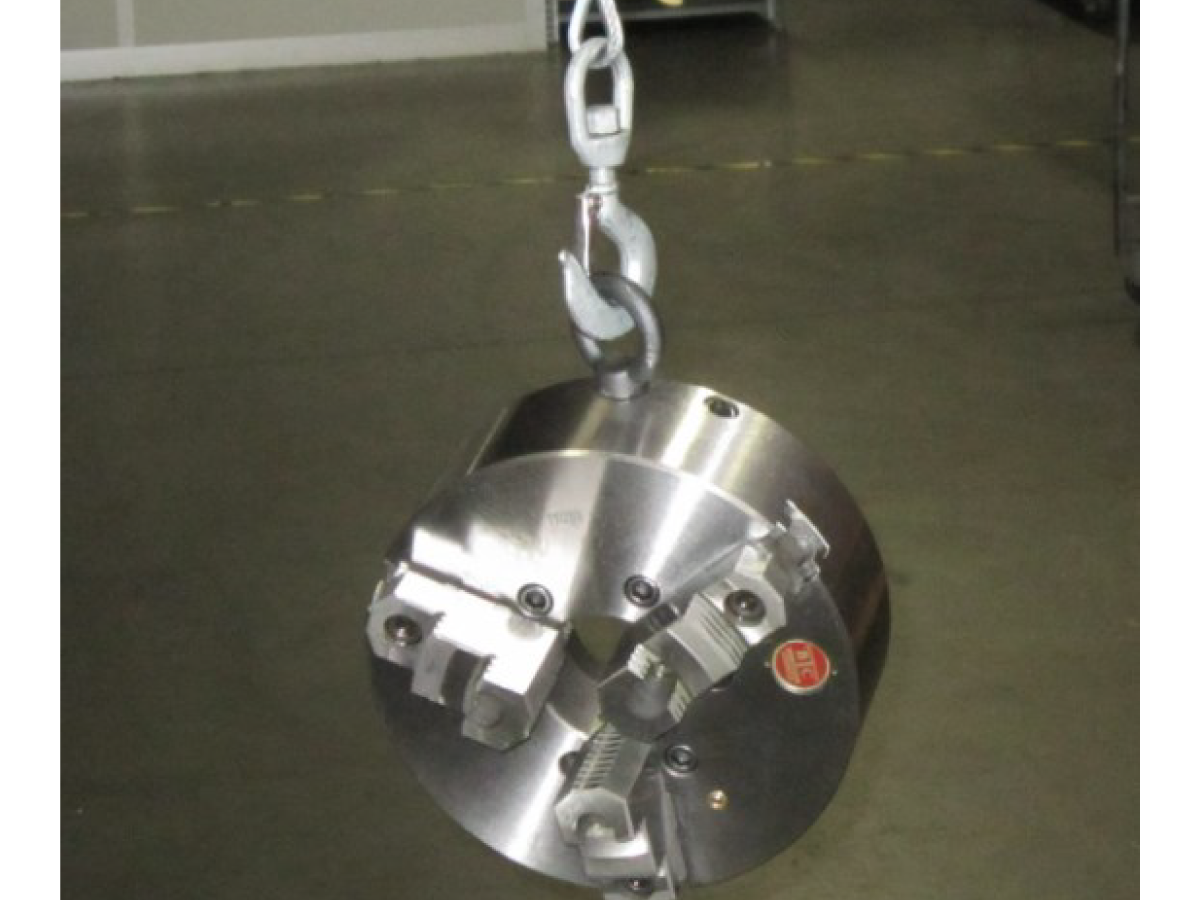

Soulevez le mandrin en toute sécurité à l'aide d'un boulon à œillet, il y a un trou de levage qui peut être utilisé. Utilisez l'équipement de levage approprié pour réaliser cette opération.

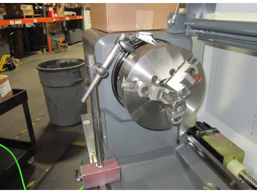

Indiquez le corps du mandrin, il ne doit pas dépasser 0,0005".
Après avoir indiqué le mandrin, couplez les fixations vers le bas en suivant les SPÉCIFICATIONS DE COUPLE HAAS.
