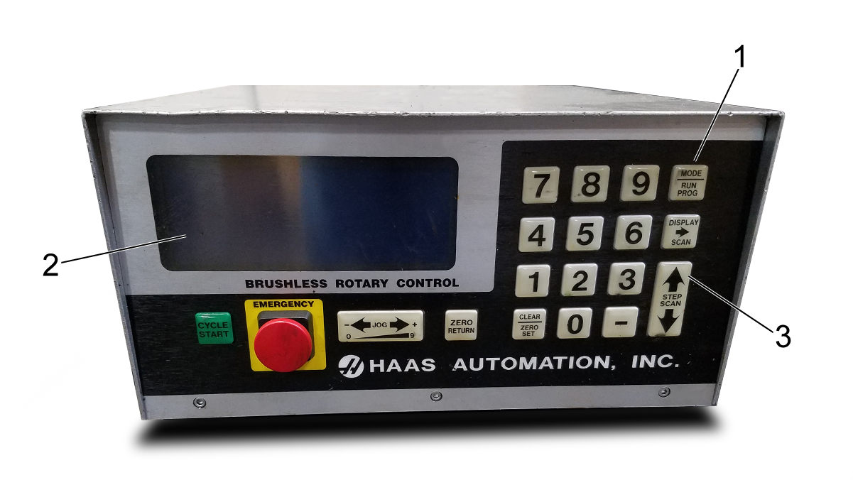

Négysoros kijelzővezérlő dobozok:
Kapcsolja be a vezérlést. Nyomja le aÜZEMMÓD/ÜZEMPROG[1] gombot a vezérlés Program módba állításához. A kijelző elkezd villogni. Nyomja meg és tartsa lenyomva a Step-Scan felfelé mutató nyilat[3] (5) másodpercig.
Megjegyzés:A forgó szorítófelület mérete a forgóeszköz szülőneve.
 Megjegyzés: Ha hibakódot kap, forduljon a Haas Service-hez vezérlődoboz feloldásához. Mielőtt a Haas-t hívná, rögzítse a számokat a 24. és 30. paraméterből.
Nyomja meg és tartsa lenyomva a CLEAR/ZERO SET gombot (5) másodpercig. A kijelző bal felső sarkában egy forgatókészülék modell villog. A villogó szöveg a forgó eszköz szülőneve vagy szorítófelületének mérete. HasználjaaKIJELZŐ MÉRÉS gombot a forgatókészülék szülőnevének megkereséséhez, és nyomja meg a CIKLUSINDÍTÁS gombot a kiválasztáshoz. Most a forgatókészülék változata fog villogni a szülőnév jobb oldalán.
Megjegyzés: A régebbi opció a régebbi, kefe nélküli modellekhez való. Például szigma egy motorral rendelkező forgatókészülék.
Használja aKijelző beolvasása gombot az opciók közötti váltás hoz, és a CIKLUSINDÍTÁS gombot a modell és a verzió (P-kód) kiválasztásához, és várjon néhány másodpercet , amíg a vezérlő inicializálja és betölti az új paraméterkészletet. A forgóasztal modellje és verziója a forgóasztalon található sorozatszámtáblán található.
A MODE/RUN‐PROG (ÜZEM MÓD/ÜZEMPROGRAM) gombbal állítsa be a forgóegység alapértelmezett értékeit. A kijelző már nem villog.
Kapcsolja ki a vezérlést. Csatlakoztassa a dobozt a forgóegységhez. Kapcsolja be a vezérlőt, és nyomja meg a CIKLUSINDÍTÁS és  NULLPONTI VISSZATÉRÍTÉS gombot.

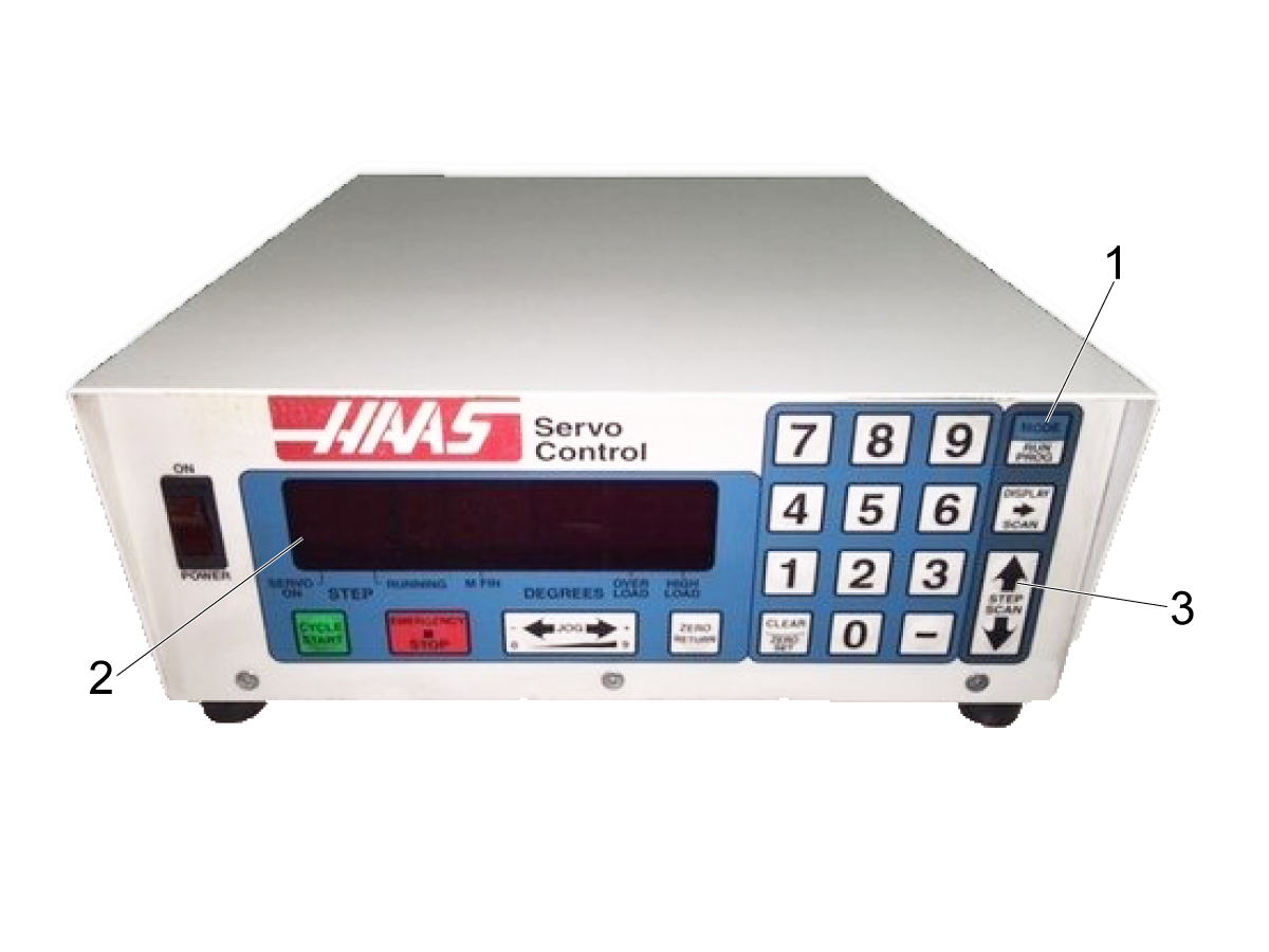

Egysoros kijelzővezérlő dobozok:
 Kapcsolja be a vezérlést. Nyomja le a MODE/RUN-PROG[1] (ÜZEMMÓD/ÜZEMPROG.) gombot a vezérlés Program módba állításához. A kijelző elkezd villogni.
Nyomja meg és tartsa lenyomva a Step-Scan felfelé mutató nyilat[3] (5) másodpercig.  A kefevezérlőn a „01PP 1” felirat jelenik meg a kijelzőn [2]. Kefe nélküli vezérlés esetén a kijelzőn a“01UU 1” felirat jelenik meg.
Megjegyzés:Ha hibakódot kap, forduljon a Haas Servicehez a vezérlődoboz feloldásához.  Mielőtt a Haas-t hívná, rögzítse a számokat a 24. és 30. paraméterből.
Nyomja meg és tartsa lenyomva a  TÖRLÉS/NULLÁZÁS  gombot 5 másodpercig.  A kijelzőn egy forgatókészülék modell látható. A MÉRÉS MEGJELENÍTÉSE  funkcióval keresse meg azt a modellt, amelyhez inicializálni szeretné a vezérlést.
Nyomja le a  CIKLUSINDÍTÁS gombot. Várjon néhány másodpercet, hogy a vezérlő inicializálja és betöltse az új paraméterkészletet. A MODE/RUN‐PROG (ÜZEM MÓD/ÜZEMPROGRAM) gombbal állítsa be a forgóegység alapértelmezett értékeit. A kijelző már nem villog.
Kapcsolja ki a vezérlést. Csatlakoztassa a dobozt a forgóegységhez. Kapcsolja be a vezérlőt, és nyomja meg a CIKLUSINDÍTÁSés NULLPONTI VISSZATÉRÍTÉS gombot.

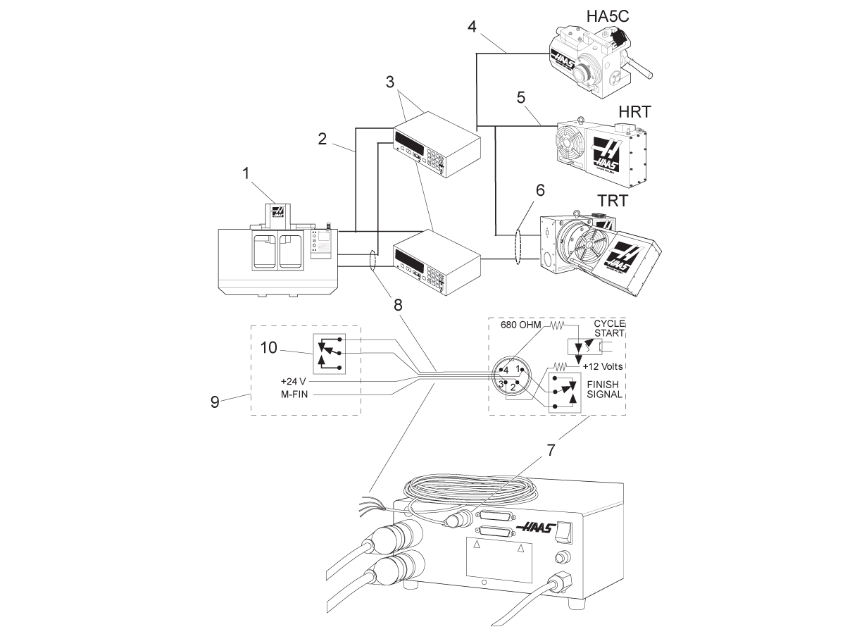

Remote Operation with CNC Equipment
MEGJEGYZÉS: Az összes Haas Szervovezérlő 1 standard CNC illesztőkábellel érkezik. További CNC illesztőkábelek rendelhetők (Haas P/N CNC).
A CNC-maróknak különféle funkciói vannak, az úgynevezett M-kódok. Ezek a külső kapcsolókat (relék) vezérlik, a maró egyéb funkcióinak be- és kikapcsolására (pl. orsó, hűtőközeg stb.). A Haas távoli kábel CYCLE START csapokat a tartalék M-kód funkciójú relé normál állapotban nyitott érintkezőihez kell rögzíteni. A távoli kábel visszacsatoló csapjainkat ezután csatlakoztatjuk az M-kódos csapokhoz (M-FIN), amely bemenet a maróvezérlőbe, hogy jelezze a marónak, hogy folytassa a következő információs blokkot. Az illesztőkábel Haas P/N: CNC.
Connecting the Servo Control box to Mill
A Haas szervovezérlőnek két jele van: bemeneti és kimeneti. A maró megparancsolja a forgóvezérlőnek, hogy indexeljen (bemenet), az indexel, majd visszaküld egy jelet a marónak, hogy az indexelés (kimenet) befejeződött. Ez az interfész négy vezetéket igényel; kettő minden jelhez, valamint a forgóvezérlő távirányító bemenetétől és a marótól.
CNC illesztőkábel:
[1] CNC maró
[2] RS-232 kábelek
[3] Haas szervovezérlés (2 a TRT-hez)
[4] osztó vezérlőkábelei
[5] HRT vezérlőkábelek
[6] TRT vezérlőkábelek (2 készlet)
[7] Szervovezérlés belső
[8] CNC illesztőkábelek
[9] CNC maró belső,
[10] M funkciós relé
A CNC illesztőkábel ezt a két jelet továbbítja a maró és a Haas szervovezérlés között. Mivel a legtöbb CNC gép tartalék M-kódokkal van felszerelve, a félnegyedik tengely megmunkálását úgy érik el, hogy a CNC illesztőkábel egyik végét csatlakoztatják ezekhez a tartalék relékhez (kapcsolókhoz), a másikat pedig a Haas szervovezérlőhöz.
A szervovezérlés tárolja a forgópozíciós programokat a memóriában, és a marórelé minden impulzusa kiváltja a szervovezérlésen, hogy a következő programozott helyzetbe lépjen. A lépés befejeztével a szervovezérlés jelzi, hogy befejezte a műveletet, és készen áll a következő impulzusra.
Egy távoli bemeneti aljzat (CIKLUSOS INDÍTÁS és JEL BEFEJEZÉSE) van a szervovezérlés hátlapján. A Távoli bemenet a CIKLUSOS INDÍTÁS és a JEL BEFEJEZÉSE parancsokat tartalmazza. A távirányítóhoz való csatlakoztatáshoz egy csatlakozó használt (vegye fel a kapcsolatot a forgalmazóval) a szervovezérlés többféle forrásból való kioldásához. A kábelcsatlakozó egy négy tűs DIN-dugasz csatlakozó. A Haas Automation cikkszám: 74-1510 (az amphenol cikkszám: 703-91-T-3300-1). A Haas Automation szervovezérlő hátlapján található panelcsatlakozó Haas Automation cikkszáma 74-1509 (Amphenol cikkszám: 703-91-T-3303-9).
A CIKLUS INDÍTÁSA és a JEL BEFEJEZÉSE érdekében:
1  Amikor a 3. és 4. érintkezőt legalább 0,1 másodpercre egymással csatlakoztatják, a szervovezérlő egy ciklust vagy lépést mozgat a programban.
A CIKLUS INDÍTÁSA használatakor a 3. érintkező pozitív 12 voltos feszültséget szolgáltat 20 milliampernél, a 4. érintkező pedig az opto-izolátor diódájához van csatlakoztatva, amely az alvázhoz vezet. A 3-as érintkező és a 4-es érintkező összekapcsolásakor az áram átáramlik az opto-izolátor diódáján, és ez aktiválja a vezérlést.
MEGJEGYZÉS: Ha a vezérlést nagyfrekvenciás berendezések, például elektromos hegesztők vagy indukciós melegítők körül használják, árnyékolt vezetéket kell használni, hogy megakadályozzák a sugárzott EMI (elektromágneses interferencia) általi hamis kiváltást. A pajzsot földelni kell.
2.  Az újbóli mozgatáshoz a 3. és 4. érintkezőnek legalább 0,1 másodpercig ki kell nyílnia, majd meg kell ismételnie az 1. lépést.
VIGYÁZAT: Semmilyen körülmények között ne használja a tápfeszültséget a 3. és a 4. érintkezőre; a vezérlő interfészének legbiztonságosabb módja a relézár.
3. Ha az alkalmazás automatikus gépben (CNC-maróban) van, akkor a visszacsatoló vonalakat (az 1. és 2. JEL BEFEJEZÉSE érintkezők) használjuk. Az 1. és 2. érintkező a vezérlés belsejében lévő relék érintkezőivel van összekötve, és nincs polaritása vagy áramellátása. Ezeket az automatika szinkronizálására használják a szervovezérlővel.
4.  A visszacsatoló kábelek jelzik a marónak, hogy a forgó egység befejeződött. A relé felhasználható az ELŐTOLÁS TARTÁS NC gépek mozgatásaihoz vagy az M funkció törlésére. Ha a gép nincs felszerelve ezzel az opcióval, az alternatívája az lehet, hogy hosszabb ideig tartózkodik (szüneteltet), mint amennyi a forgóegység mozgatásához szükséges. A relé kiváltja az összes CYCLE START zárást, kivéve a G97-et.

RS-232 lineáris bekötésű két szervovezérlés a TRT számára:
[1] PC RS-232 DB-9 csatlakozóval
[2] DB-9 és DB-25 közötti RS-232 kábel, egyenesen átmenő
[3] Szervovezérlés A-tengely
[4] DB-25 és DB-25 közötti RS-232 kábel, egyenesen átmenő
[5] Szervovezérlés B tengely
