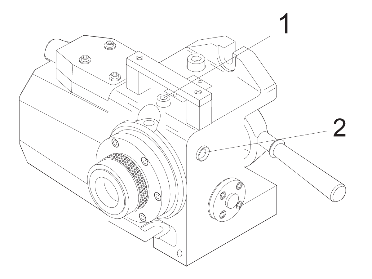

Indexer Lubrication
A forgó indexelő betöltési nyílásának helye: [1 ]Kenőolaj töltőnyílás, [2] Kémlelő üveg
A HA5C ellenőrzése és olaj betöltése:
1. Az egységet le kell állítani az olajszint pontos meghatározása érdekében.
2. A kémlelőüveg az egység oldalán található [2]. Ellenőrizze a kémlelőüvegen keresztül az olajszintet. A kenőolaj-szintnek el kell érnie a kémlelőüveg középpontját.
3. A kenőolajnak a forgó indexelőhöz történő hozzáadásához keresse meg és távolítsa el a csődugót a kenőolaj-töltő nyílásból. Ez az öntvény tetején található fogantyú alatt található [1].
4. Ha szükséges, adjon hozzá olajat, amíg a szint el nem éri a szemközéppontot.
  • 5. Cserélje ki a kenőolaj-töltő nyílás csődugóját és húzza meg.

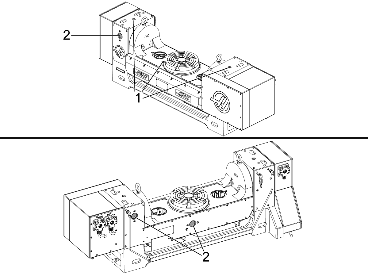

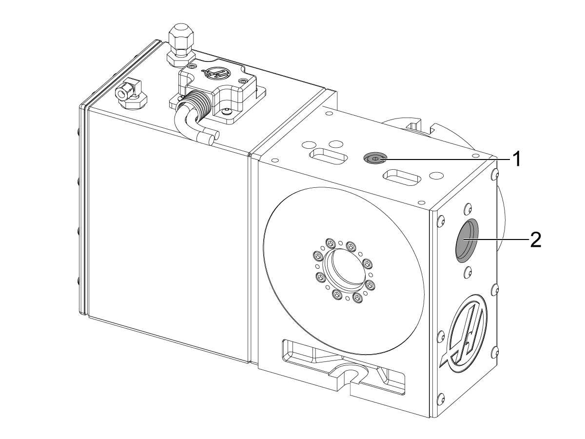

  • HRT Lubrication
    A HRT160/210/310 ellenőrzése és olaj betöltése:
    1. Az egységet le kell állítani és függőlegesen kell tartani, hogy pontosan le lehessen olvasni az olajszintet.
    2. Ellenőrizze a kémlelőüvegen [2] keresztül az olajszintet. A kenőolaj-szintnek el kell érnie a kémlelőüveg tetőpontját. HRT210SHS - Az olajszintnek legfeljebb 1/3-át szabad mutatnia a kémlelőüvegen.
    3. A kenőolajnak a forgó indexelőhöz történő hozzáadásához [1] távolítsa el a csődugót a kenőolaj-töltő nyílásból.
    4. Adjon hozzá olajat (HRT110, HRT210SHS és TR110), amíg el nem éri a megfelelő szintet.
    5. Helyezze vissza a töltőnyílás csavarját és húzza meg.

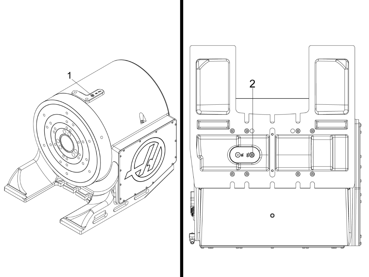

    A 2019  szeptembere után
    gyártott HRT450 töltőportjának helye
    Megjegyzés:  Ezek a HRT450 egységek légfékrendszerrel rendelkeznek, amelyeket a fekete féktárcsa azonosít:
    [1] Sebességváltó-olaj betöltőnyílás, [2] kémlelőüveg
    A HRT450 ellenőrzése és olaj betöltése:
    3. Az olaj betöltéséhez vegye ki a csődugót a felső lemez alatt található olajbetöltő nyílásból [1].
    4. Adjon hozzá olajat, amíg el nem éri a megfelelő szintet.
  • 5. Helyezze vissza a töltőnyílás csavarját és húzza meg.

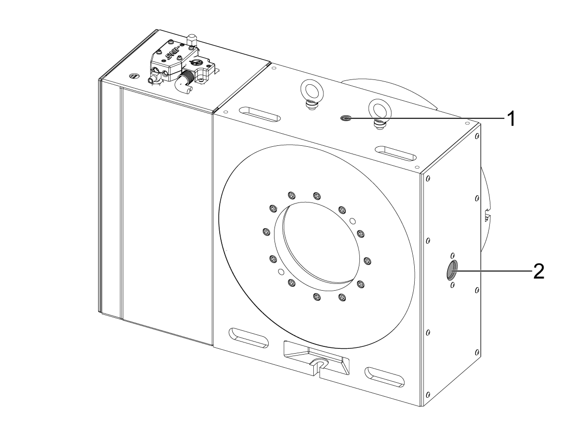

  • A 2019 szeptembere előtt gyártott HRT450 töltőportjának helye
     Megjegyzés:  Ezek a HRT450 egységek hidraulikus fékrendszerrel rendelkeznek, amelyeket ezüst féktárcsával lehet azonosítani:

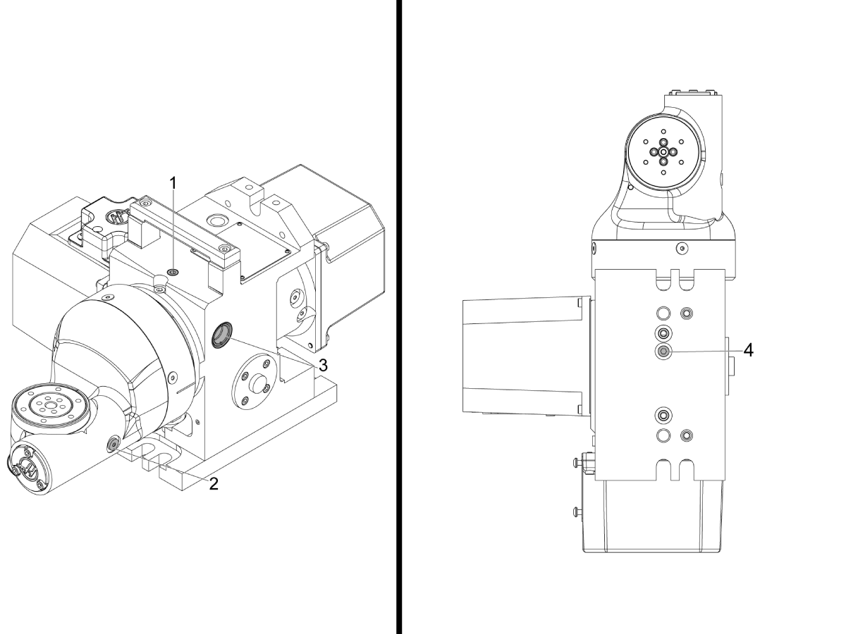

    Betöltőnyílás helye a HRT200HS esetén
    [1] Betöltőnyílás
    [2] Lefolyónyílás
    Megjegyzés: A HRT forgatókészülék betöltésekor töltse ki teljesen a nyílás területét, majd a vezérlővel forgassa el a töltendő tengelyt. Lassan forgassa el, amíg a nyílás területe ki nem ürül. Ismételje meg a folyamatot, amíg a nyílás területe már nem ereszti le.
    Ajánlott tölcsért használni, amikor olajat önt a forgatókészülékbe.
    2. A forgatókészülék leeresztéséhez csavarja ki a lefolyónyílást [2] a forgatókészüléken. Ennek érdekében a forgatókészüléket valószínűleg a levegőben fel kell függeszteni. A forgatókészülék nehéz, ezért tegye meg a megfelelő biztonsági intézkedéseket az olaj leeresztése közben. Tisztítsa le a forgatókészüléken maradt olajat, és cserélje ki a csavart.
    3. A forgatókészülék feltöltéséhez csavarja ki a felső betöltőnyílást [1]. Egyik tengelyen sincs kémlelőüveg, és mindegyik nyílást teljesen fel kell tölteni.

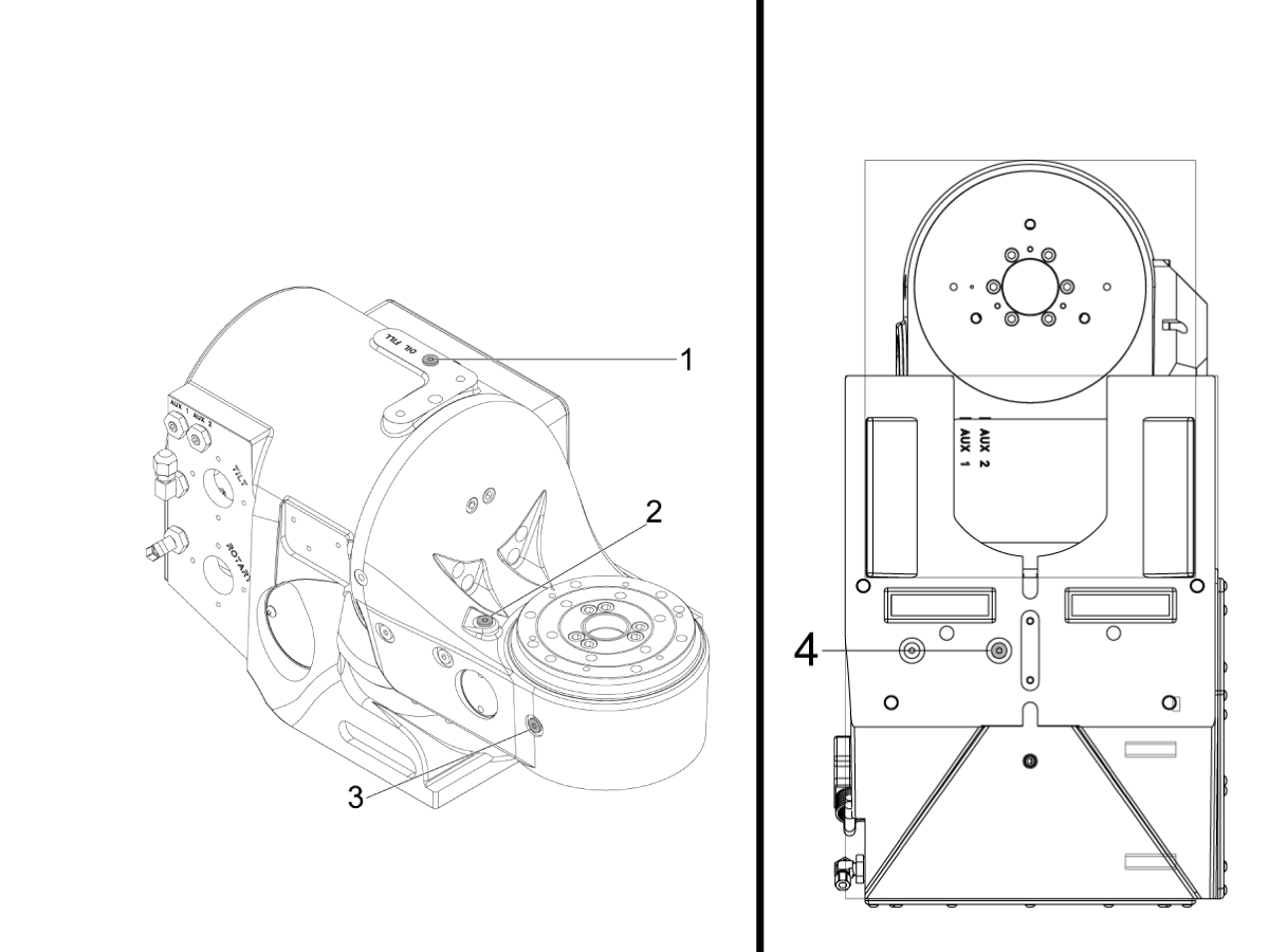

    TR Lubrication
    Billenőasztal kenőolaj-töltési nyílásának helye: [1] Kenőolaj-töltési nyílások, [2] Kémlelőüveg
    A TRT, T5C vagy TR ellenőrzése és olaj betöltése:
    2. Ellenőrizze a kémlelőüvegeken [2] keresztül az olajszintet. A kenőolaj-szintnek el kell érnie mindkét kémlelőüveg tetőpontját.
    3. Ha a szint alacsony, töltse fel az asztalt a csődugaszon [1] keresztül a testben.
    4. Töltse fel a kémlelőüveg tetejéig. Ne töltse túl.
  • 5. Ha az olaj piszkos, engedje le és töltse fel újra tiszta olajjal.

    Egyik tengelyen sincs kémlelőüveg, és mindegyik nyílást teljesen fel kell tölteni. Ha a forgatókészüléket feltöltötte
  • TH Lubrication
    Olajcsere a HT240 és HT 450 esetében:
    [1] Betöltőnyílás.
    [2] Lefolyónyílás.
    Megjegyzés: A TH forgóeszközök betöltésekor töltse ki teljesen a nyílás területét, majd a vezérlővel forgassa el a feltöltendő tengelyt. Lassan forgassa el, amíg a nyílás területe ki nem ürül. Ismételje meg a folyamatot, amíg a nyílás területe már nem ereszti le.
    Megjegyzés: A képen egy TH450 látható.
    2. Az A tengely leeresztéséhez csavarja ki a leeresztő nyílást [2] a forgatókészüléken. Ennek érdekében a forgatókészüléket valószínűleg a levegőben fel kell függeszteni. A forgatókészülék nehéz, ezért tegye meg a megfelelő biztonsági intézkedéseket az olaj leeresztése közben. Tisztítsa le a forgatókészüléken maradt olajat, és cserélje ki a csavart.
                TH240: Alulról csak egy csavar bontható ki.
                TRT450: Az olajleeresztő nyílás a legbelsőbb nyílás, és címkézett.
    3. A forgótengely feltöltéséhez csavarja ki a felső töltőnyílást [1]. Egyik tengelyen sincs kémlelőüveg, és mindegyik nyílást teljesen fel kell tölteni.

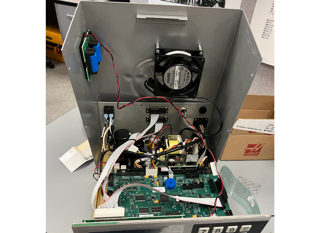

    6.5 Szervovezérlés - Akkumulátor cseréje
    Ez az eljárás megmutatja, hogyan kell kicserélni az elemeket a szervovezérlő dobozon.
    Figyelmeztetés: A forgatókészülék szervovezérlő doboz nem működik megfelelően az akkumulátorok nélkül. Ezeket az akkumulátorokat a vezérlés használja a forgatókészülék szervovezérlő konfigurációs paramétereinek és programjainak megtartására.
    Szükséges alkatrészek:
    • Lítium akkumulátor (mennyiség: 2) (a beszerzési utasításokat lásd a megjegyzésben)
    MEGJEGYZÉS: Annak meghatározásához, hogy melyik akkumulátort kell beszerezni, kérjük, olvassa el az Útmutató a lítium-akkumulátorokhoz
    összeállításunkat
    Battery Installation
    Távolítsa el az SHCS-t egy 7/64-es imbuszkulccsal, amely a forgódoboz fedelét tartja.
    Megjegyzés: Legyen óvatos a forgódoboz ventilátorkábelével és a külső akkumulátor kábelével.
    Távolítsa el a külső akkumulátortáblán lévő kapcsokat [1].
    Helyezze be az elemeket, és helyezze vissza a kapcsokat az elemek köré az eredeti módon.
    • A külső akkumulátortábla a fedél oldalára van szerelve a tépőzárral, és eltávolítható a tépőzárról, hogy megkönnyítse az akkumulátorok beszerelését.
    • Szerelje vissza a fedelet, és ellenőrizze, hogy a forgó vezérlődoboz megfelelően működik-e
    Lásd A szervovezérlés inicializálása a gyári alapértelmezett paraméterekre eljárást.

    6.6 Forgatókészülék szíjfeszessége
    Ez az eljárás megmutatja, hogyan kell megállapítani a forgatókészülék szíjfeszességi specifikációját.
    Szükséges eszközök:
    • T-0039A szónikus szíjfeszesség-mérő
    Setup Procedure
    Módosítsa az egységeket LBF, az alαbbiak szerint:
    • Tartsa [0] És [9] és nyomja [POWER] egyidejűleg [1].
    • Nyomja [SELECT] újra és újra, amíg a kijelzőn megjelenik LBF.
    • Tartsa [POWER] amíg az áramellátás megszakad.
    • Nyomja [POWER] a fogyasztásmérő elindításához.
    A Hz érték kijelzőn történő megjelenítéséhez nyomja meg újra és újra a [HZ] [2] opciót, amíg a kijelzőn meg nem jelenik a Hz érték[3].
    Operating Procedure

    Forgatókészülék – Nyomásszivárgás teszt
    AD0974
    A változat – 2026. június
    Ez az eljárás leírja, hogyan kell elvégezni a nyomásszivárgás tesztet az érintett Haas forgatókészülékeken. A nyomásszivárgás teszt a forgatókészülék burkolatának épségének ellenőrzésére és a forgatókészülék teljesítményét, a pneumatikus működést vagy az egység általános megbízhatóságát befolyásoló levegőszivárgások azonosítására szolgál. Kövesse a jelen eljárást a burkolat, szerelvények és illeszkedő felületek szivárgásának ellenőrzéséhez és a forgatókészülék megfelelő tömítésének ellenőrzéséhez.
    Megjegyzés: Ez az eljárás szakképzett szerviztechnikusoknak szól.
    Pressure Testing Box
    HRT Units
     MEGJEGYZÉS: Az eljárás során a védelem érdekében viseljen latexkesztyűt.
    Szerelje be a gyorsleválasztó szerelvényt az egység szivárgási csatlakozónyílásába.
    Csatlakoztassa a tömlőt a gyorsleválasztóhoz.
    Engedjen levegőt a nyomásszivárgás-ellenőrző doboz levegőbemeneti nyílásába.
    Vigyen fel szivárgásérzékelő folyadékot a motorház varrataira a doboz mindkét végén, a fedelekre, a rögzítőcsavarokra és a J-doboz illesztési varrataira. A kis buborékok vagy a habképződés normális jelenség, és várható.
    Figyelje meg alaposan, hogy nincsenek-e nagy buborékok (levegőszivárgás).
    Ha szivárgást észlel, állítsa be újra a rögzítőcsavarokat vagy az illeszkedő alkatrészeket.
    Ha a nyomásszivárgás-teszt sikeresen befejeződött, távolítsa el a gyorsleválasztó szerelvényt, és telepítse a 15 psi-s nyomásmérőt ugyanarra a csatlakozónyílásra.
    Ha a légvezeték be van dugva a forgatókészülékbe, 2-3 percig figyelje a nyomás felgyülemlését a burkolaton belül.
    fontos: A vizsgálat során ne futtassa a tesztprogramot, és ne fogja be/oldja ki a forgatókészülék fékjét.
    Amennyiben ezen a ponton nyomásnövekedés tapasztalható a ház belsejében, az azt jelzi, hogy valahol szivárog a levegő a házon belül. Figyelje meg a laza szerelvényeket, légvezetékeket stb.
    Ha nincs látható nyomásemelkedés, távolítsa el a mérőt.
    Illessze a helyére az NPT dugót.
    TRT160 (2018)
    Szereljen fel egy nyomócsatlakozó szerelvényt az A-tengely motorburkolatának alján lévő csatlakozónyílásra [1].
    Csatlakoztassa a nyomásszivárgás-ellenőrző dobozt az ábrán látható módon, és engedjen rá a levegőt.
    Egyszerre csak egy szakaszt vizsgáljon.
    Vigyen fel szivárgásérzékelő folyadékot a burkolatok fedeleinek, szerelvényeinek, J-dobozainak és O-gyűrűs dugóinak köré.
    Figyeljen minden olyan buborékképződésre, amely szivárgás jelenlétére utal.
    Ha szivárgást tapasztal, győződjön meg arról, hogy minden csavar/szerelvény megfelelően meg van húzva.
    MEGJEGYZÉS: A vizsgálat során ne futtassa a tesztprogramot, és ne fogja be/oldja ki a forgatókészülék fékjét.
    Hagyja nyitva ezt a csatlakozónyílást.
    TR Units
    Hajtsa végre ugyanezt a műveleti sorrendet a forgócsapokkal.
    A bemeneti csatlakozónyílás a mérő burkolatának alján és a billenőasztal alján található.
    Ha nincs látható nyomásemelkedés, távolítsa el a mérőt. A teszt befejezése után szerelje vissza a csődugót a forgócsap aljára.
    TRT100
    Távolítsa el a FITG NPT 1/4M PLUG STL [1] alkatrészt.
    Ideiglenesen szerelje fel a FITG REDUCER NPT 1/4M NPT 1/8F BRASS [2] elemet.
    Végezze el a rendszer szivárgásvizsgálatát a TRT160 esetében alkalmazott módszer szerint.
    Szerelje le a szerelvényt, majd az 1. ábrán látható eredeti dugóval zárja le a csatlakozónyílást.
