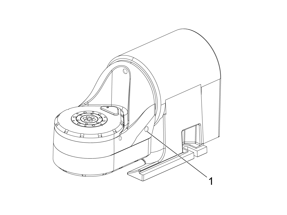

    HT240:n ja HT 450:n öljynvaihto:
    [1] Täyttöportti.
    [2] tyhjennysportti.
    Huomautus: Kun täytät TH-pyöröpöytiä, täytä portin alue kokonaan ja kierrä sitten täytettävää akselia ohjaimella. Kierrä hitaasti, kunnes portin alue on tyhjennetty. Toista prosessi, kunnes portin alue ei enää tyhjene.
     Huomautus: Kuvassa näkyy TH450.
    1. Laitteen on oltava pysäytetty ja pystyasennossa, jotta öljytaso voidaan lukea tarkasti.
    2. Tyhjennä A-akseli kiertämällä pyöröpöydän pohjassa olevaa tyhjennysporttia [2]. Pyöröpöytä on todennäköisesti ripustettava ilmaan sen ajaksi. Pyöröpöydät ovat painavia, joten suorita asianmukaiset turvatoimet, kun tyhjennät öljyä. Puhdista pyöröpöydässä jäljellä oleva öljy ja vaihda ruuvi.
                TH240: Pohjasta voi irrottaa vain yhden ruuvin.
                TRT450: Öljyntyhjennysportti on sisimmän puoleisin ja merkitty.
    3. Täytä pyörintäakseli ruuvaamalla auki yläosan täyttöportti [1]. Tarkistuslaseja ei ole, ja portti on täytettävä kokonaan.
    Tarkistuslaseja ei ole, ja portti on täytettävä kokonaan. Kun pyöröpöytä on täytetty

    TRT160 (2018)
    Asenna työntöliitin A-akselin moottorikotelon pohjassa olevaan porttiin [1].
    Liitä painevuodon testausrasia kuvan osoittamalla tavalla ja lisää siihen ilmaa.
    Tarkasta yksi osa kerrallaan.
    Levitä vuototunnistusnestettä koteloiden kansien, liittimien, J-laatikoiden ja O-rengastulppien ympärille.
    Tarkkaile mahdollisia kuplamuodostumia, jotka osoittavat olemassa olevaa vuotoa.
    Jos vuotoja esiintyy, varmista, että kaikki ruuvit/liittimet ovat sopivan tiukalla.
    Kun painevuototesti on suoritettu onnistuneesti, irrota pikaliitin ja asenna 15 PSI:n painemittari samaan porttiin.
    Kun ilma on kytketty pyöröpöytäyksikköön, tarkkaile paineen kertymistä kotelon sisään 2–3 minuutin ajan.
    HUOMAUTUS: Älä suorita testiohjelmaa tai lukitse/vapauta pyöröpöydän jarrua tämän testin aikana.
    Paineen kertyminen kotelon sisään tässä vaiheessa osoittaa, että kotelon sisällä on ilmavuoto. Etsi löysiä liittimiä, ilmaletkuja jne.
    Jos painetta ei ole kertynyt, poista mittari.
    Jätä tämä portti auki.
