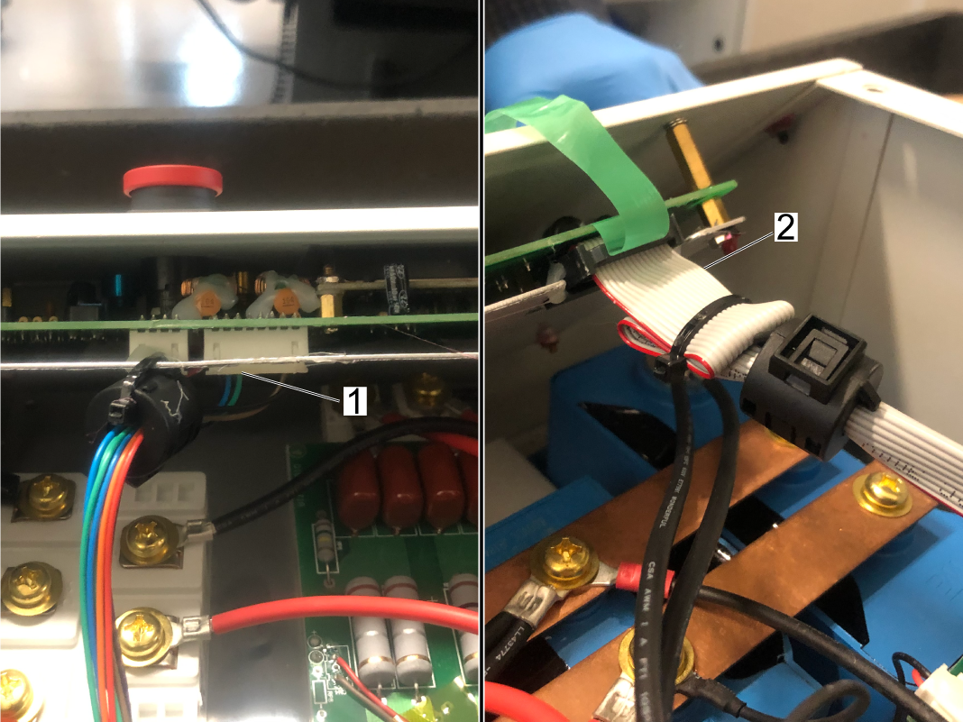

Rimuovere le viti che fissano il pannello anteriore dalla parte inferiore della macchina e farlo scorrere fuori dal pannello anteriore.
Rimuovere la fascetta sul connettore [1] e scollegare i cavi mostrati prima di far scivolare completamente fuori dal pannello anteriore.
NOTA: I connettori possono essere dotati di colla calda per rimuovere la colla calda senza danneggiare i cavi o i connettori.

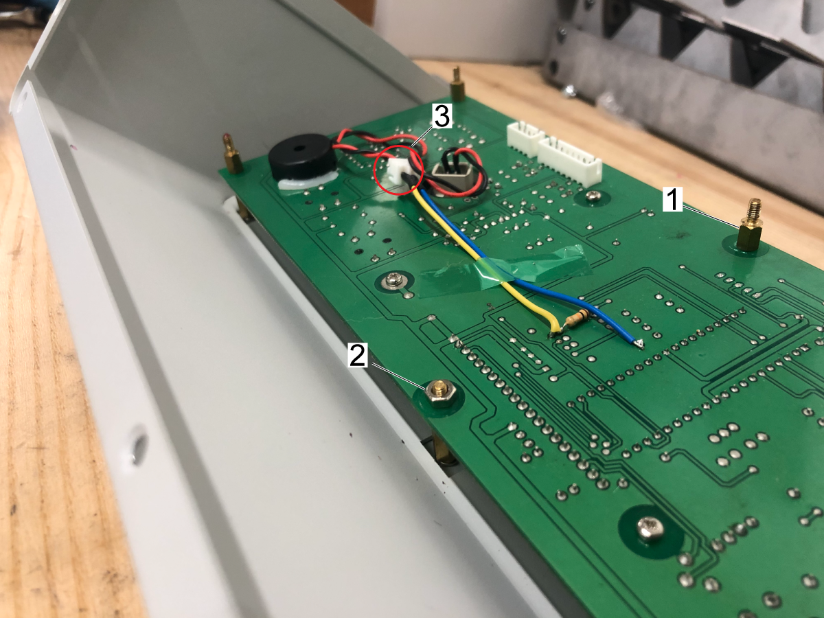

Rimuovere la piastra che copre la PCB [1] rimuovendo i dadi [2] che fissano la piastra ai distanziatori.

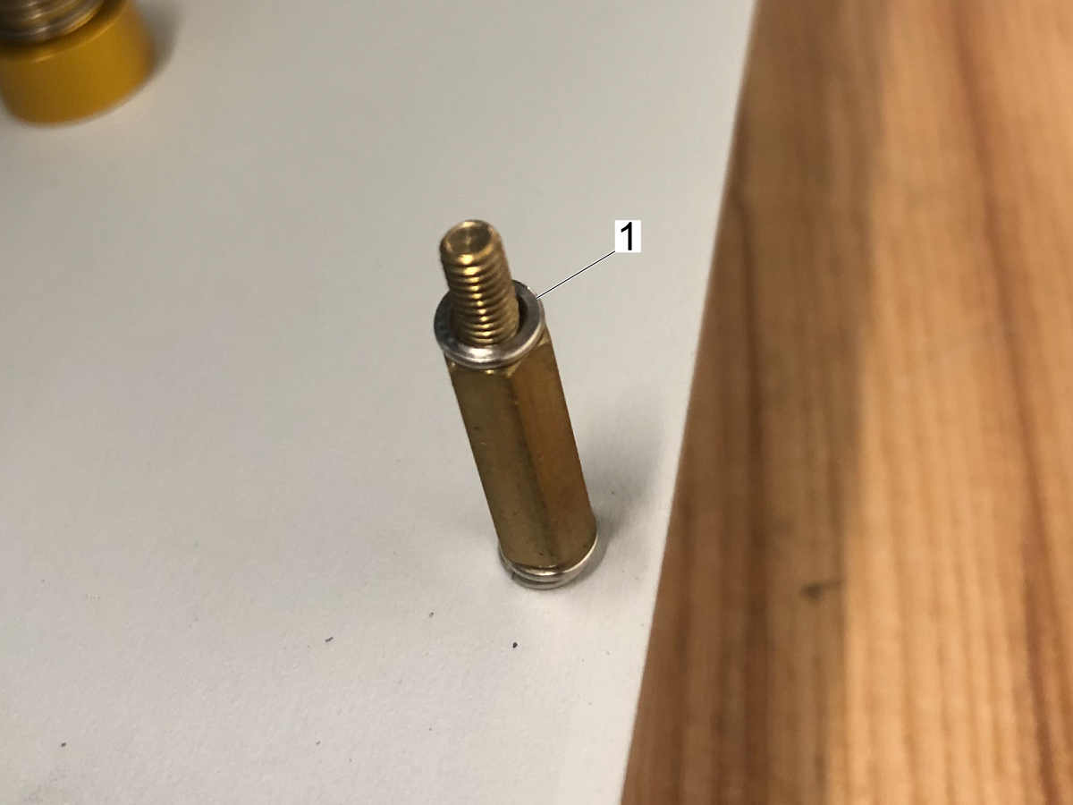

Svitare i distanziatori [1] dalla PCB, deve esserci un solo dado al posto di un distanziatore sulla PCB [2].
Scollegare il pulsante STOP prima di rimuovere il PCB.
Fare attenzione a non far cadere le rondelle sotto il PCB quando si rimuove la vecchia scheda.

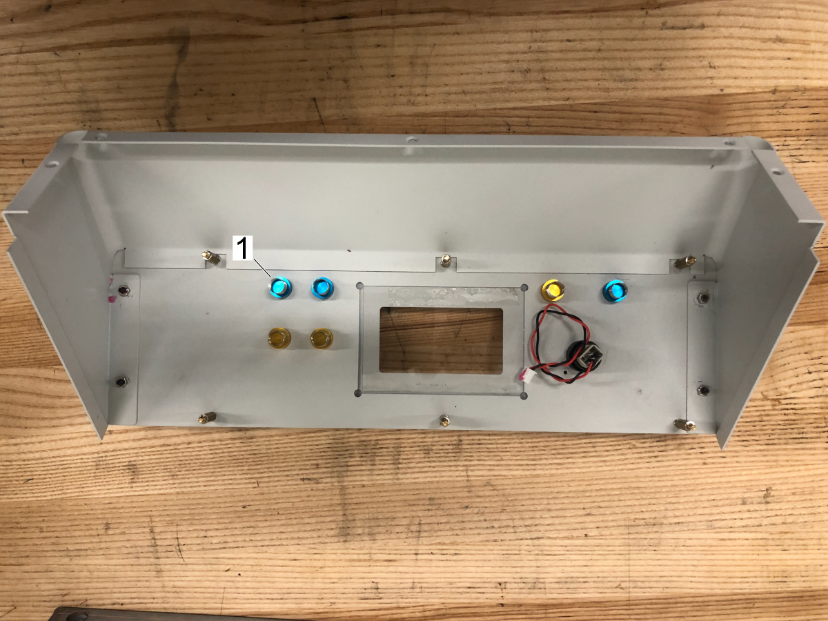

6
Sostituire il vecchio PCB con quello nuovo e verificare che tutte le molle dei pulsanti [1] siano in posizione.
Per completare l'installazione, eseguire tutti questi passaggi in ordine inverso.
Accendere l'HSF e verificare che tutti i pulsanti, il pulsante di arresto e il display funzionino correttamente.
