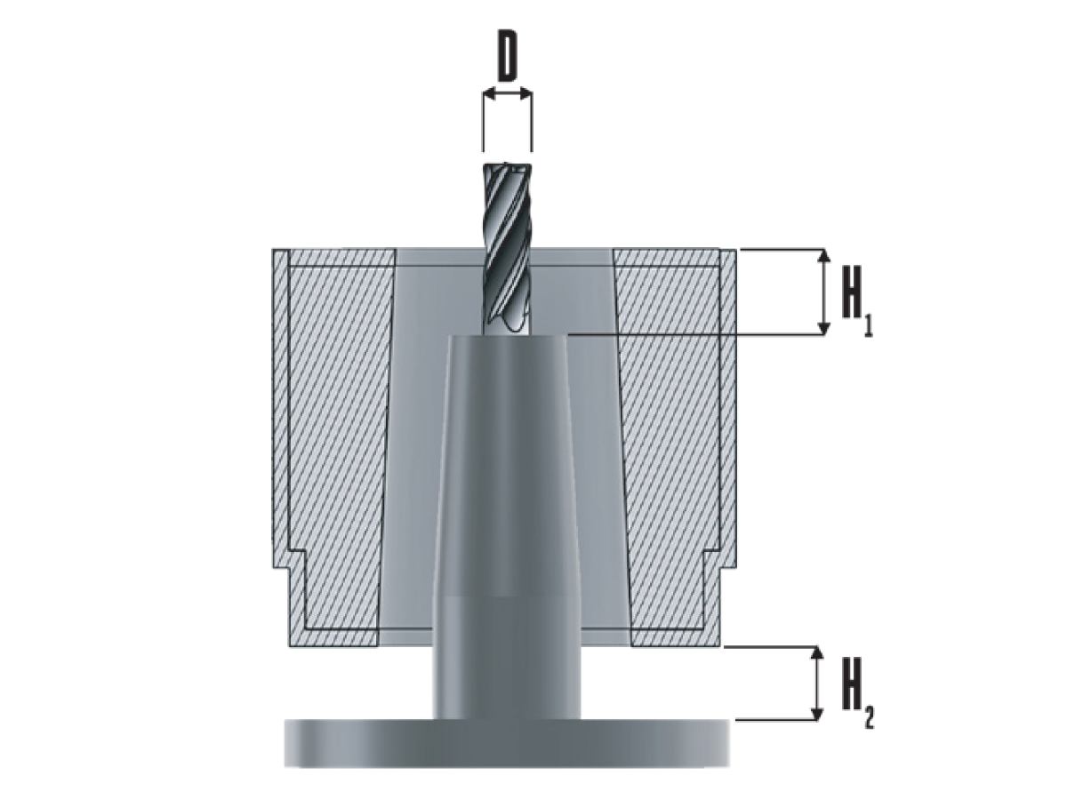

Prima del funzionamento
  • Assicurarsi di disporre di un collegamento corretto a una fonte di alimentazione con un filo di terra appropriato.
  • Installare il manicotto utensile corretto e un portautensili appropriato.
  • Se necessario, utilizzare una delle molle utensili fornite per impostare la lunghezza dell'utensile. Regolare l'utensile da taglio alla lunghezza appropriata e assicurarsi che il foro del portautensili e l'utensile da taglio siano puliti e privi di olio (utilizzare uno straccio/panno per rimuovere i residui di olio).
  • Abbassare la testa di riscaldamento a induzione sulla porzione di bloccaggio del portautensili.
Le tabelle seguenti mostrano le altezze consigliate, i tempi di riscaldamento e i tempi di raffreddamento. I valori di altezza e tempo possono variare:
Diametro Altezza 1
>1" (25 mm) 1,00" (25 mm)
5/8" (16 mm) 0,250" (6 mm)
1/2" (13 mm) 0,375" (10 mm)
3/8" (10 mm) 0,625" (16 mm)
Assicurarsi che Altezza 2 (H2) = 0,25" (6 mm) minimo

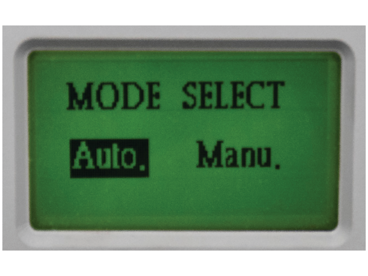

Selezionare la funzione operativa
All’avvio, la macchina rimarrà in standby finché non viene selezionata una modalità. Utilizzare i tasti [ < >  ] per selezionare la funzione Manuale o Auto, quindi premere il tasto Invio per selezionare la funzione evidenziata.

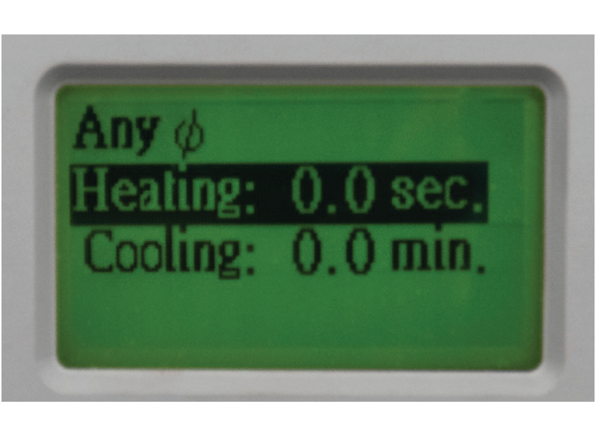

Manual Function
Funzione manuale:
In modalità manuale, tenere premuto il pulsante di riscaldamento manuale (13) per avviare il riscaldamento. Il riscaldamento si interrompe quando il pulsante viene rilasciato. Il LED rosso si accenderà durante il riscaldamento e lo schermo LCD conterà il tempo di riscaldamento fino al rilascio del pulsante o dopo 10 secondi.
Premere il tasto di raffreddamento per avviare il raffreddamento a getto d'aria; premere il pulsante di arresto per disattivare il getto d'aria.

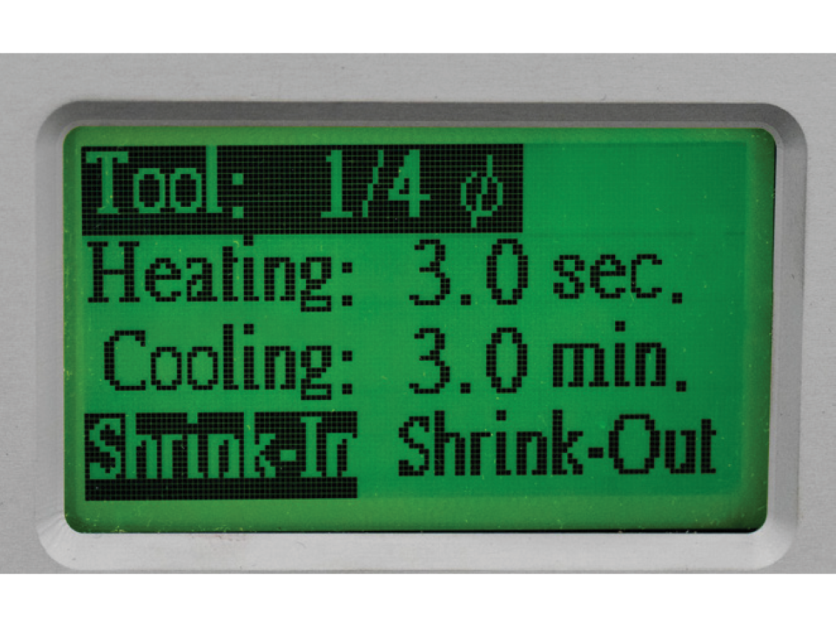

Automatico. Funzione:
In modalità Auto., utilizzare i tasti [ < > ] per creare e selezionare le impostazioni per diversi strumenti. Premere il tasto Invio per passare da un'impostazione all'altra (diametro utensile, tempo di riscaldamento, tempo di raffreddamento, riduzione e ritiro).
Utilizzare i tasti [< > ] per regolare i valori di ciascuna impostazione. La macchina registrerà e salverà le impostazioni dell'utensile ogni volta che vengono modificate.
Premere il tasto Start per avviare il riscaldamento; si arresta una volta raggiunto il tempo impostato.
Una volta completato il ciclo di riscaldamento, inserire/rimuovere l'utensile da taglio. Premere il tasto Raffreddamento per avviare il raffreddamento; si arresta una volta raggiunto il tempo impostato. Premere l'interruttore Stop per interrompere il riscaldamento/raffreddamento in qualsiasi momento.
