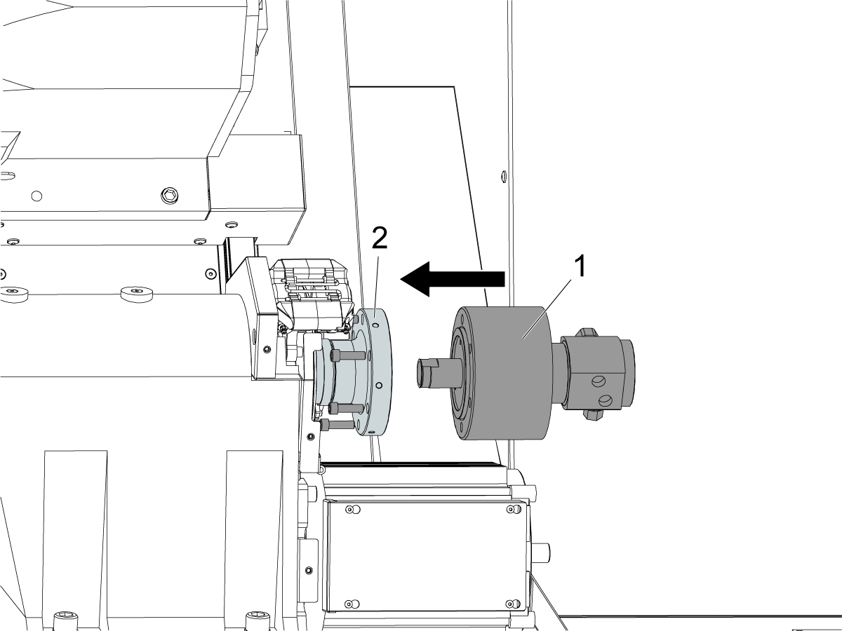

장착된 경우 드로바에서 서브 스핀들 공작물 배출 장치 [1]를 제거하십시오. 선반 - 서브 스핀들 공작물 배출장치 절차를 참조하십시오.

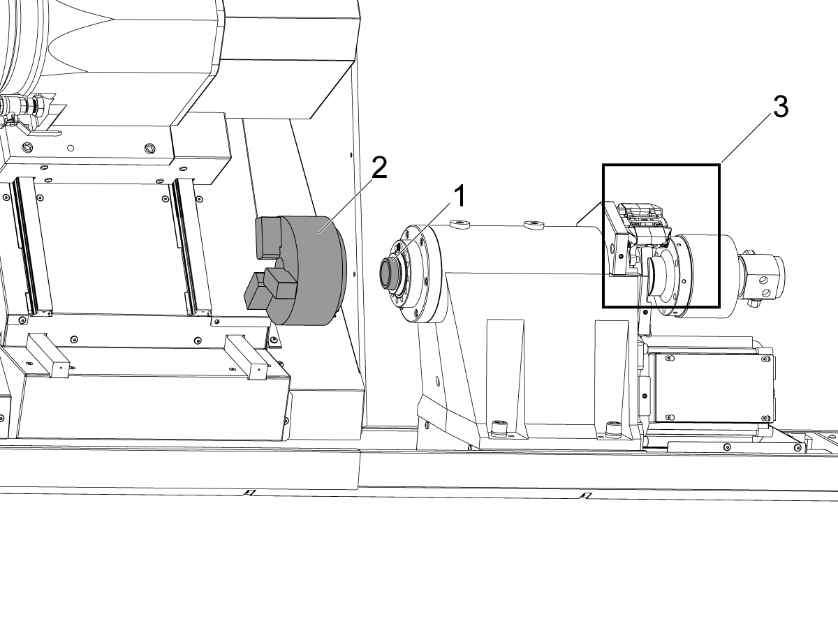

서브 스핀들 척 [2]과 드로바 어셈블리 [3]를 제거합니다. 나사산을 손상시킬 수 있는 다른 방법을 사용하기 전에 스트랩 렌치를 사용하여 드로바 어셈블리를 제거하는 것이 좋습니다.
 중요: 스핀들 회전을 정지시키기 위해 서브 스핀들 브레이크를 작동할 수 있습니다. C축 브레이크는 현재 명령 > 장치 > 메커니즘 > 서브 스핀들 브레이크에서 확인할 수 있습니다.
 중요: 척 어댑터와 드로바를 함께 제거한 경우. 아래의 드로 튜브 설치 섹션, 2단계로 진행합니다.
척 어댑터와 드로바는 나사로 함께 고정되므로 두 어댑터를 동시에 제거할 수 있습니다. 척 어댑터만 제거한 경우 아래 단계를 진행합니다.
터렛 [1]을 메인 스핀들에 최대한 가깝게 조그하고 서브 스핀들 [2]을 메인 스핀들에서 최대한 멀리 조그합니다.
[EMERGENCY STOP] 을 누른 다음 [POWER OFF]를 누릅니다.
주회로 차단기를 OFF 위치로 설정합니다.
주회로 차단기를 잠급니다. 승인된 안전 태그가 있는 승인된 잠금 장치를 사용합니다.

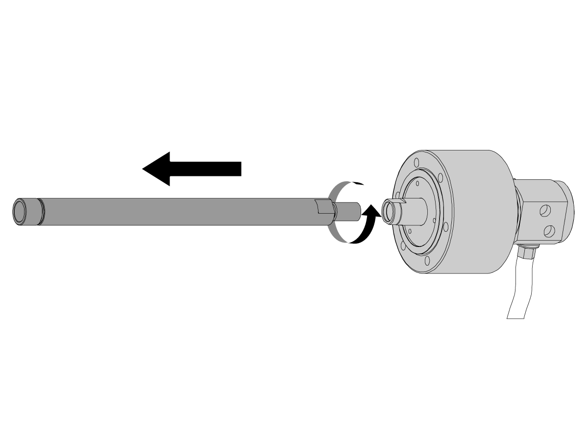

어댑터 [2]에서 유압 유니언 [1]을 분리합니다. 드로바 [3]는 유압 유니언에 부착되어 있습니다.
7
드로바 [1]를 풀어 유압 유니언에서 분리합니다.
 참고: 드로바의 가공된 평면부에 개방형 렌치를 사용하여 나사를 푸는 것을 권장합니다.

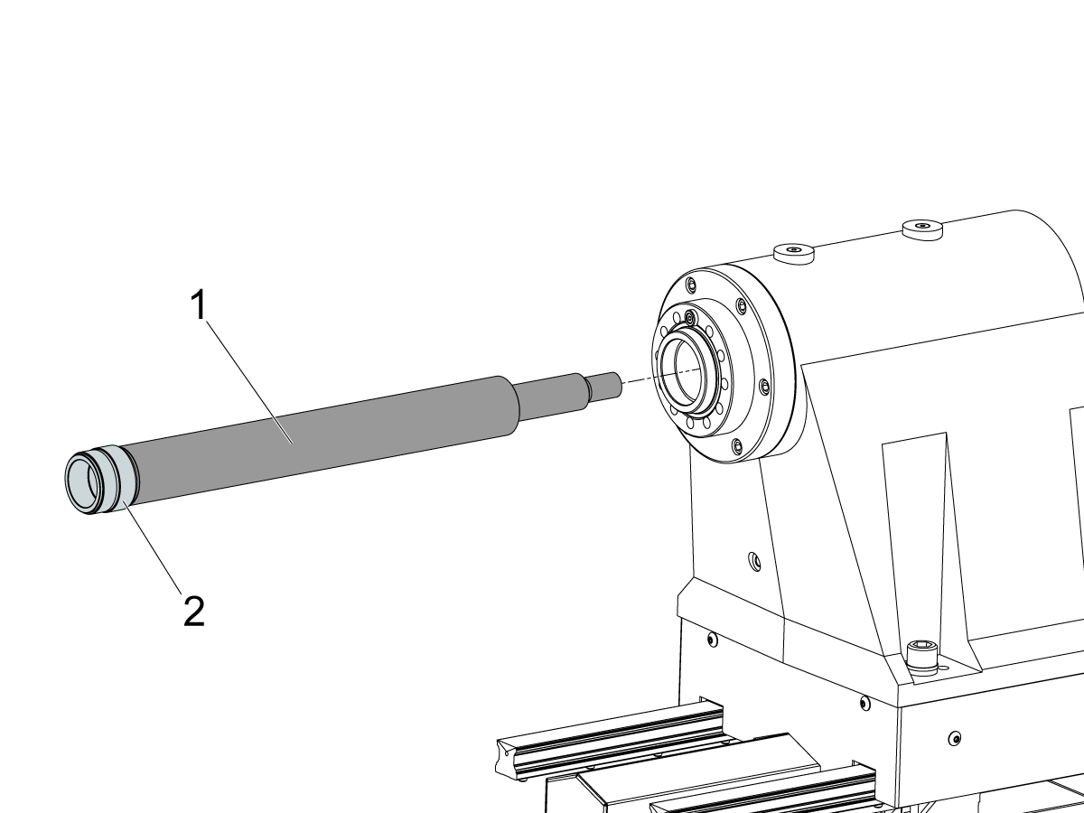

드로바 어셈블리 [1]를 설치하고, 나사산이 바닥에 닿을 때까지 손으로 척 어댑터를 서브 스핀들 드로 튜브에 끼웁니다.
참고: 척 어댑터 [2]는 DS-30Y 기계 전용입니다.
