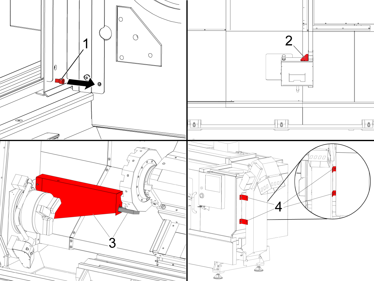

Shipping Brackets Removal
Updated
Para máquinas de la serie ST-10-35 y tornos DS-30Y
Retire la torreta a la fundición soporte de envío [1].
Retire el tornillo de envío del panel de control [2]. Las máquinas con gabinete colgante tendrán el soporte de envío en el lado derecho del control.
Retire el perno de hombro de envío de la puerta [3].
Retire los soportes de envío del extractor de virutas [4]. Enchufe los orificios roscados de la cubierta metálica con los tornillos del soporte de envío.
Para tornos ST-30/35/DS-30Y pre-reinicio
Retire el tornillo de envío del panel de control [1].
Retire la torreta al soporte de envío del husillo [2].
Retire los soportes de envío del eje Y [3].
Retire el soporte de envío de la puerta [4].
Retire el segundo soporte de envío del husillo [5]. Ver  DS Eliminación de soporte de envío AD0065.
Retire los soportes de envío del extractor de virutas [6].
Para tornos ST-40/40L/45/45L/50/55 pre-reinicio
Retire el soporte de envío de la puerta. Para ST-40/45 hay un soporte. Para ST-40L/45L/50/55 hay dos soportes [1,2].
Retire la torreta al soporte de envío del husillo [3].
Instale el colgante en la máquina.
Para obtener una guía sobre cómo instalar el colgante, consulte:
ST-40/45/50/55 - Colgante - Instalación
Para máquinas de reinicio de la serie ST-40-55:
Retire el perno de hombro de envío de la puerta [1].
Retire el soporte de envío del control colgante [2].
NOTA: Para identificar los tornos ST- pre-reinicio de las máquinas de reinicio, consulte la Versión de máquina de la serie ST - Identificación.

Pruebe los bloqueos de la puerta
  • Vaya a MDI. Escriba S500 M3; Pulse[ENTER]. Asegúrese de que la máquina no está en modo de montaje. Compruebe el interruptor de llave en el lado del colgante.
  • Con la puerta abierta, presione[CYCLE START]. La máquina debe decir que cierre la puerta y presione[CYCLE START].
  • Con la puerta cerrada, pulse[CYCLE START]. El perno de bloqueo debe extenderse y el husillo comienza a girar.
  • Mientras las cerraduras están en tratar de abrir las puertas.
  • El husillo no debe dejar de girar, pero si el husillo se detiene, se requiere un reajuste.

Características de seguridad de prueba
  • Pruebe el interruptor de bloqueo de memoria comprobando que en la posición ON no se pueden realizar cambios en la configuración o los programas[1].
  • Pruebe el interruptor de Modo de Ejecución/Montaje verificando que en la posición desbloqueada las funciones de la máquina se pueden realizar en el Modo de Configuración [2].
  • Verifique que el bloqueo y el actuador estén instalados & cable se enruta correctamente.
  • Compruebe que una ventana (o puerta de acceso T/S) pestillo está instalado en cada ventana lateral.
  • Verifique que el pestillo se enganche para mantener la ventana o la puerta en la posición hacia arriba.
  • Verifique que una ventana o puerta bloqueo se instala en cada ventana lateral.
  • Verifique que la ventana o puerta cerraduras cerradas en la posición hacia abajo.
  • Verifique que todas las cerraduras de las puertas de torno funcionen como las ventanas y puertas indicadas anteriormente.
