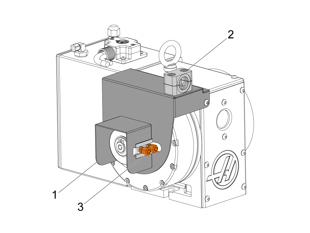

AC25 Collet Closer Installation
Precaución: El cierre de pinza modelo AC25 depende de la presión de aire para mantener la fuerza de fijación y se liberará si se retira accidentalmente el suministro de aire. Si esto presenta un problema de seguridad, se debe instalar un interruptor de aire en línea para detener las operaciones de mecanizado en caso de que el suministro de aire fallase.
Para instalar el AC25:
  1. Instale la tuerca de husillo nueva [6], el trinquete de bloqueo [3] y el tornillo de cabeza plana (Flat Head Cap Screw, FHCS) [4].
  2. Inserte el tubo de tracción del AC25 [5] ensamblado en la parte posterior del husillo HA5C y enrosque el cuerpo principal en la parte posterior del husillo.
  3. Apriete con una llave de correa a aproximadamente 30 ft-lb.
  4. Monte el conjunto de válvula [2] en la parte superior de la HA5C, como se muestra, utilizando los tornillos de vaso (SHCS) de 1/2-13 [1].
  5. Monte los racores del tubo de cobre [7] entre la válvula y el racor en la parte posterior del cierre de pinza y apriete.

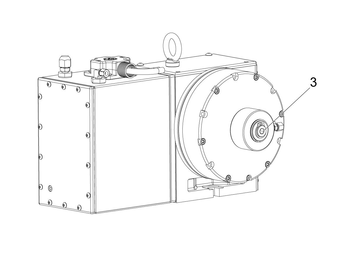

AC125 Collet Closer Installation
Precaución: Golpear el conjunto de pinza contra el husillo puede ocasionar daños en las roscas del extremo de la barra de tracción.
Para instalar el cierre de pinza AC125:
  1. Inserte con cuidado el tubo de tracción del AC125 [1] ensamblado en la parte posterior del husillo de la HA5C y enrosque el cuerpo principal en la parte posterior del husillo.
  2. Apriete con una llave de correa a aproximadamente 30 ft-lb.
  3. Monte el conjunto de válvula [2] en la parte superior del HA5C como se muestra utilizando (SHCS) de 1/2-13 [3].
  4. Monte el racor [4] (número de pieza 58-16755) y el tubo de cobre [5](número de pieza 58-4059) entre la válvula y el racor en la parte posterior del cierre de la pinza y apriete.

[G] D.I. del husillo 2.0300
Para ajustar el cierre de pinza:
  1. Alinee una pinza con el chavetero, empuje la pinza dentro del husillo y gire la barra de tracción en sentido horario para introducir la pinza.
  2. Para realizar los ajustes finales, coloque una pieza en la pinza y gire la válvula de aire a la posición Desbloqueada.
  3. Apriete la barra de tracción hasta que se detenga, luego aflójela 1/4-1/2 de vuelta y gire la válvula de aire a la posición Bloqueada (ajustada para fuerza de fijación máxima).
  4. Para reducir la fuerza de fijación, afloje la barra de tracción o reduzca la presión de aire antes del ajuste.

Mueva los conectores NPT de los puertos auxiliares debajo de la unidad [1] a los puertos que se muestran en la posición [2].
6
Instale las tuberías de cobre y los racores como se muestra.
[1] Tubos de cobre (el número de pieza dependerá del modelo TRT)
[2] 58-2110 FITG LUBE COMP NUT BIJUR-M 5/32 (2x)
[3] 58-2100 FITG LUBE COMP SLEEVE 5/32 BRASS
[4] 58-1550 FITG LUBE BIJUR-F NPT1/8M STR BRASS
7
Retire los tapones [1].
Instale los racores de compresión de 90° [2] donde se retiraron los tapones.
Nota: Si se retira la TRT de la máquina, tapone los puertos con tapones NPT 1/8 para evitar la contaminación del sistema de aire.
