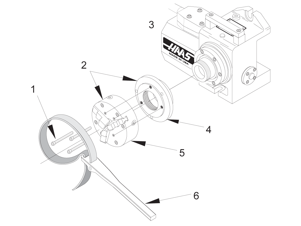

HA5C Workholding
HA5C는 표준 5C 콜릿 및 단계 콜릿을 허용합니다.
HA5C 척 설치:
[1] SHCS
[2] LC5C-B
[3] HA5C
[4]페이스 플레이트
[5] 척
[6] 70 ft-lb
HA5C에 콜릿, 척 및 페이스 플레이트를 설치하려면 다음을 수행합니다.
  1. 콜릿을 삽입할 때는 콜릿의 키홈을 스핀들 내부의 핀에 맞추십시오.
  2. 콜릿을 밀고 넣고 콜릿 드로바를 시계 방향으로 돌리면 콜릿이 올바르게 조여집니다.
  3. 척과 페이스 플레이트는 스핀들에 2-3/16-10 나사 노우즈를 사용하십시오. 직경이 127 mm 미만이고 무게가 20 파운드 미만인 척을 사용해야 합니다.
  4. 척을 설치할 때 특별히 주의를 기울이십시오. 항상 나사와 스핀들의 외경에 먼지와 칩이 없어야 합니다.
  5. 스핀들에 오일을 얇게 바르고 스핀들 후면에 닿을 때까지 척을 부드럽게 조이십시오.
  6. 스트랩 렌치로 척을 약 70 ft-lb로 조이십시오.
  7. 척이나 페이스 플레이트를 제거하거나 설치하려면 항상 일정하고 안정적인 압력을 사용하십시오. 그렇게 하지 않으면 인덱싱 헤드가 손상될 수 있습니다.
경고: 척을 조일 때 망치나 프라이 바를 사용하지 마십시오. 장치 내부의 정밀 베어링이 손상될 수 있습니다.

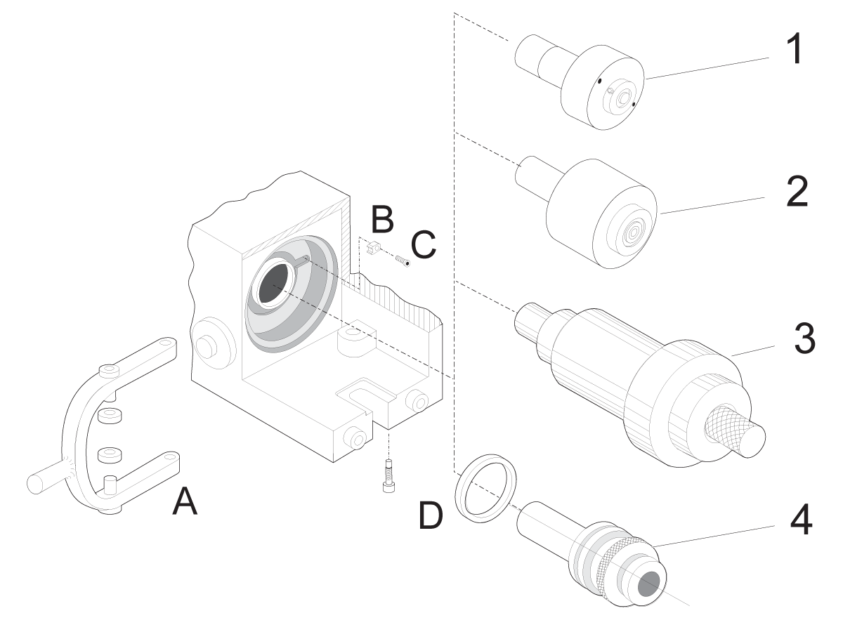

Manual Collet Closer Removal
콜릿 클로저:
[1] AC25,
[2] AC125,
[3] AC100
[4] 수동 콜릿 클로저
에어 콜릿 클로저를 장치에 설치하기 전에 먼저 수동 콜릿 클로저 어셈블리 [4]를 제거해야 합니다. 이 어셈블리를 제거하려면 다음을 수행하십시오.
  1. 핸들 [A]의 상단 및 하단에 있는 장착 볼트를 제거하십시오.
  2. 콜릿 클로저 어셈블리에서 핸들을 밀어내십시오.
  3. 콜릿 클로저를 제거하고 콜릿 클로저 어셈블리를 스핀들 뒤쪽으로 밀어내십시오.
  4. 접지 나사 [C]와 잠금 멈춤쇠 [B]를 제거하고 스핀들 너트 [D]를 푸십시오.
    스핀들 너트를 느슨하게 풀려면 2개의 1/8" 핀과 스크루드라이버를 사용해야 할 수도 있습니다.

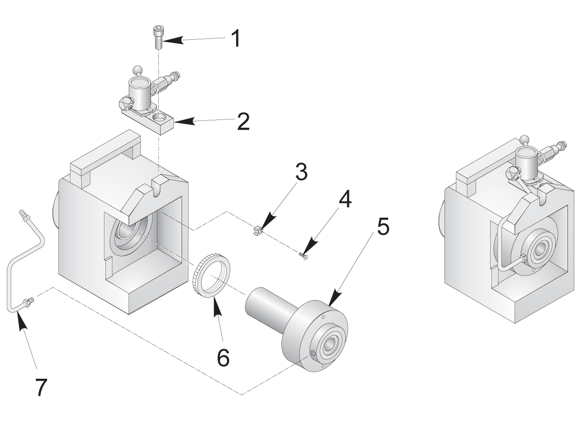

AC25 Collet Closer Installation
주의: AC25 콜릿 클로저 모델은 공기 압력에 의존하여 고정력을 유지하며 실수로 공기 공급 장치를 제거하면 해제됩니다. 페일 세이프 문제가 발생하는 경우 공기 공급 장치가 고장나면 가공 작업을 중지할 수 있도록 공기 스위치가 인라인(in-line)으로 설치되어야 합니다.
AC25를 설치하려면 다음을 수행합니다.
  1. 새로운 스핀들 너트 [6], 잠금 멈추개 [3] 및 FHCS [4]를 설치하십시오.
  2. 조립된 AC25 [5]의 드로우 튜브를 HA5C 스핀들 후면에 끼우고 본체를 스핀들 후면에 나사로 고정하십시오.
  3. 스트랩 렌치로 약 30ft-lbs로 조이십시오.
  4. 그림에 표시된 것처럼 ½-13 SHCS [1]를 사용하여 조립된 밸브 [2]를 HA5C의 상단에 장착하십시오.
  5. 구리관 [7]의 피팅을 밸브와 콜릿 클로저 후면의 피팅 사이에 조립하고 조이십시오.

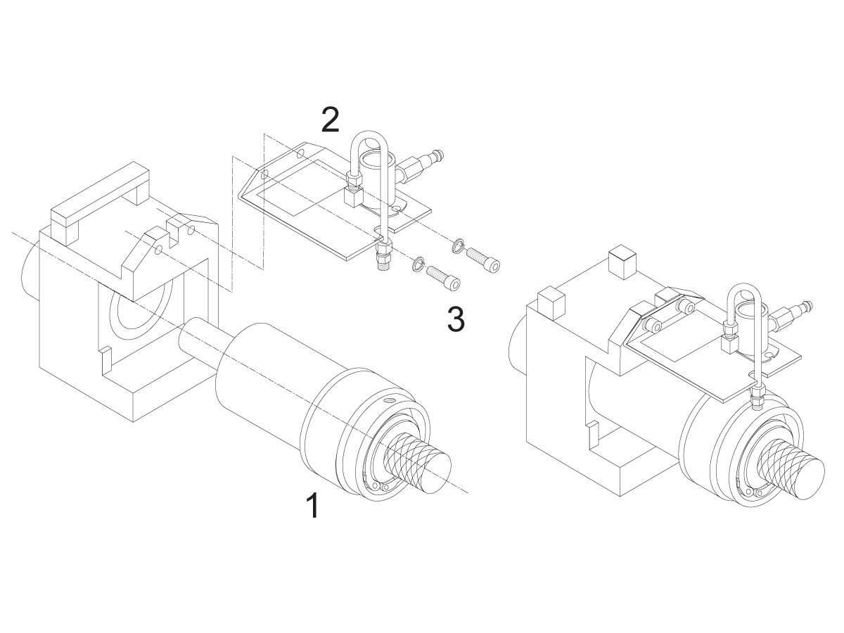

AC100 Collet Closer Installation (HA5C Only)
주의: AC100 콜릿 클로저는 공기 압력이 꺼져 있을 때 공작물을 고정하도록 설계되었습니다. 공기 압력이 장치에 적용되는 동안에는 인덱싱하지 마십시오. 이런 경우 인덱싱하게 되면 슬립 링에 과도한 하중이 가해져 모터가 손상됩니다.
AC100을 설치하려면 다음을 수행합니다.
  1. 아래 그림과 같이 황동 에어 피팅을 밸브 및 슬립 링과 조립하십시오.
  2. 피팅을 조립할 때는 피팅이 모두 단단히 조여져 있고 밸브와 사각형을 이루는지 확인하십시오.
  3. 10-32 x 3/8" BHCS를 사용하여 밸브를 브래킷에 장착하십시오.
  4. 1/4-20 x 1/2" SHCS 및 1/4" 스플릿 락 와셔를 사용하여 브래킷을 인덱싱 헤드 뒷면에 볼트로 고정하십시오.
  5. 브래킷을 조이기 전에 슬립 링과 브래킷이 정사각형이고 장치가 자유롭게 회전할 수 있는지 확인하십시오.
  6. 밸브와 슬립 링을 구리 튜브와 연결하고 이 피팅들을 조이십시오.

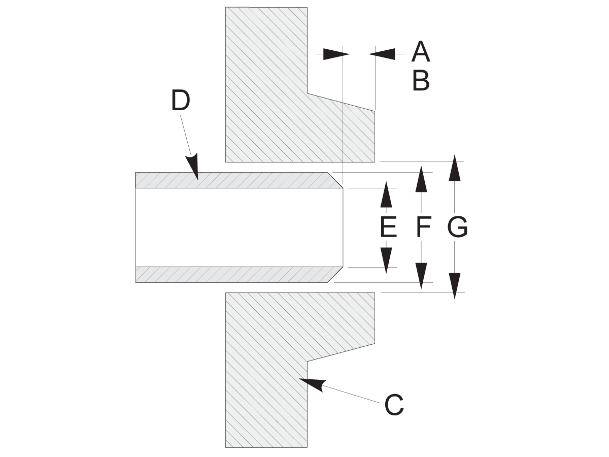

A6AC Air Collet Closer (HRT)
A6AC는 직경 1-3/4" 관통 구멍형 클로저이며 후면에서 조정 가능합니다. 세로 방향으로 최대 0.125" 이동과 120 psi에서 최대 5000 lb의 인발력을 제공하기 위해 스프링 힘을 사용하여 공작물을 고정합니다.
A6AC 콜릿 클로저는 HRT A6 후면에 볼트로 연결됩니다(다음 그림 참조).
드로바 및 콜릿 어댑터는 Haas A6/5C 스핀들 노우즈와 결합하도록 설계되었습니다. 선택 사양인 A6/3J 및 A6/16C는 현지 툴링 대리점에서 구매할 수 있습니다. A6AC 설치 지침을 따르지 않으면 스러스트 베어링 고장이 발생할 수 있습니다.
16C 및 3J에는 특수 드로 튜브 어댑터가 필요합니다. 툴링 대리점에 스핀들/드로바 세부 정보를 그림과 같이 제공해야 합니다.
HRT A6에 장착된 A6AC 콜릿 클로저
드로 튜브 및 스핀들(전진/후진)
100 psi 라인 압력 시 드로 튜브에서 스핀들 치수(전진/후진)
참조 이름 값(연장/축소)
[A] 최대 (튜브 연장 시) .640
[B] 최소 (튜브 축소 시) .760
[C] 스핀들 유형 및 크기 A1-6
[D] 드로 튜브 나사 데이터
1 - 나사 직경(내부) 1 7/8 - 16 - UN - 2B
2 - 피치  1.834/1.841
3 - 나사 길이 1.25
[E] 드로 튜브 I.D. 1.75
[F] 드로 튜브 O.D. 2.029
[G] 스핀들 I.D. 2.0300

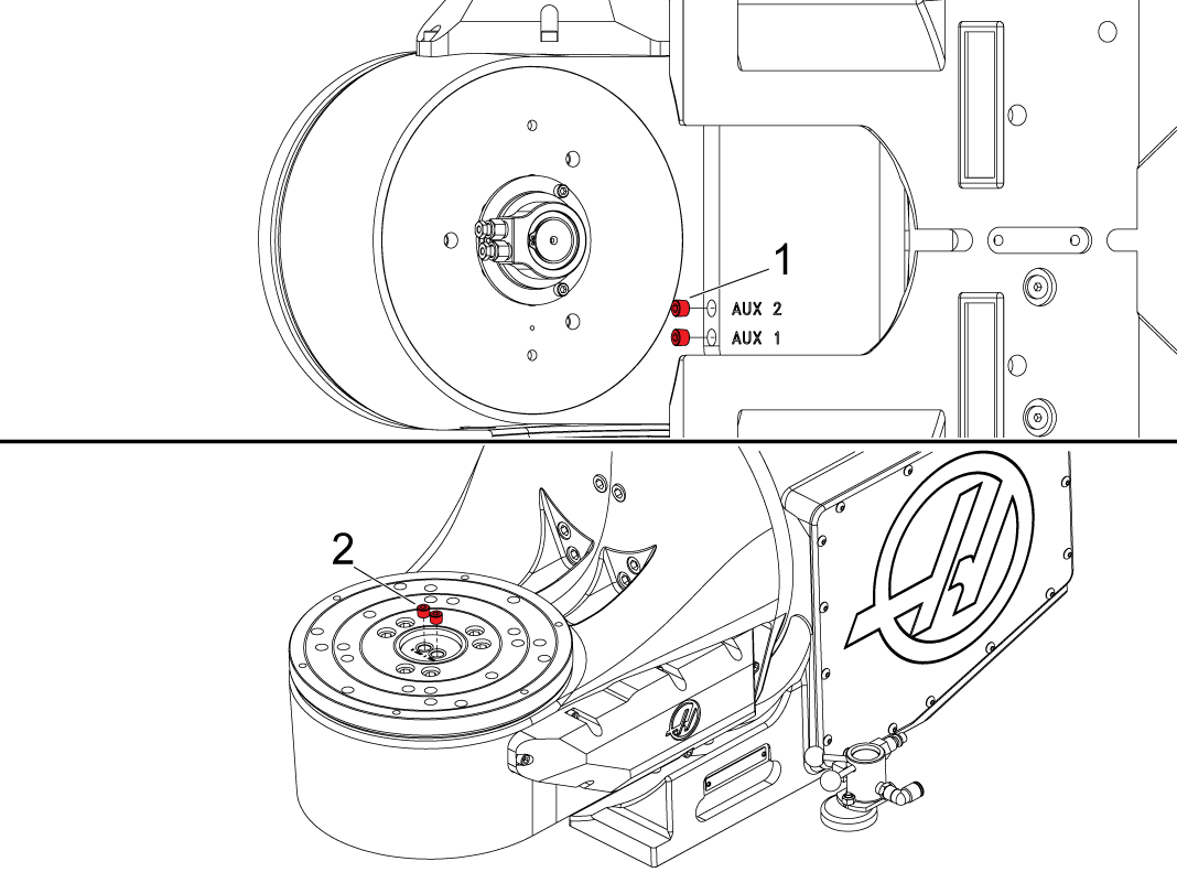

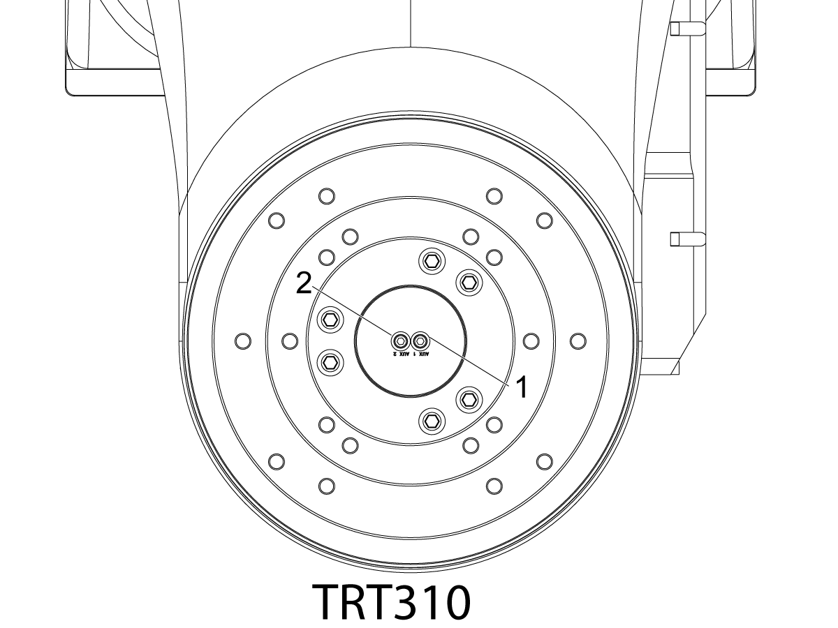

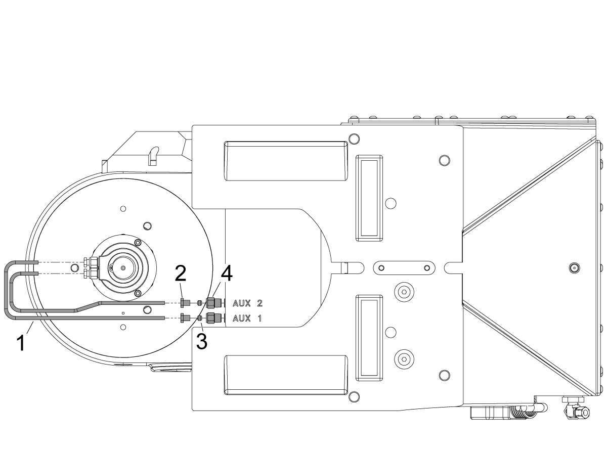

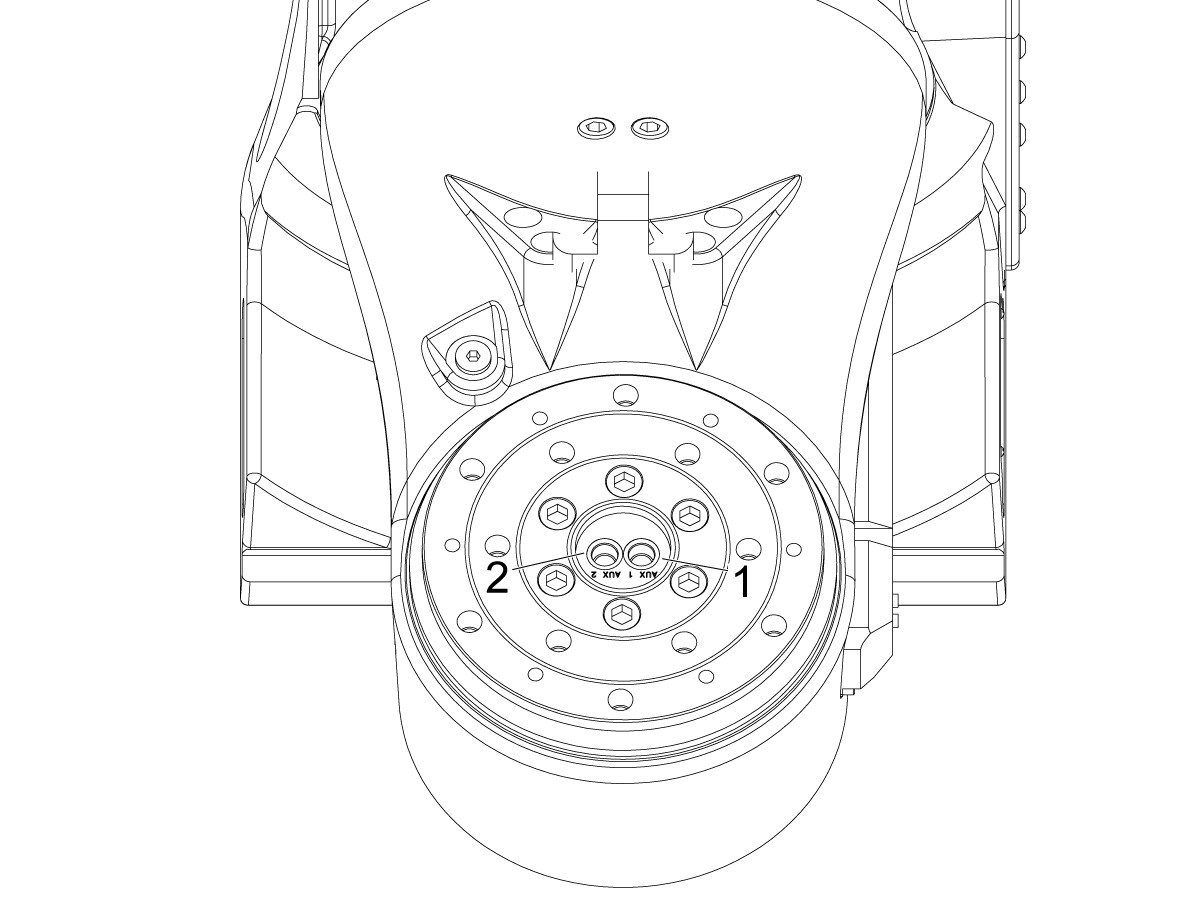

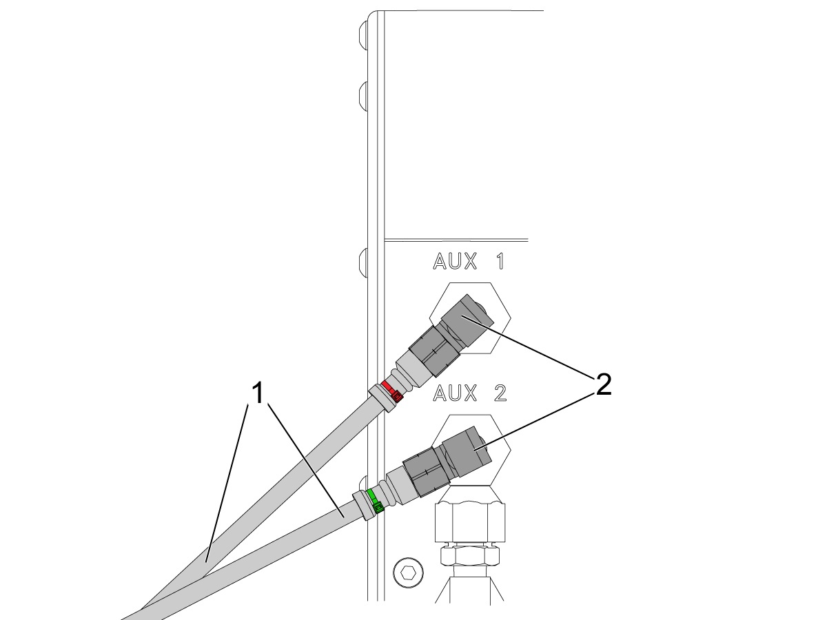

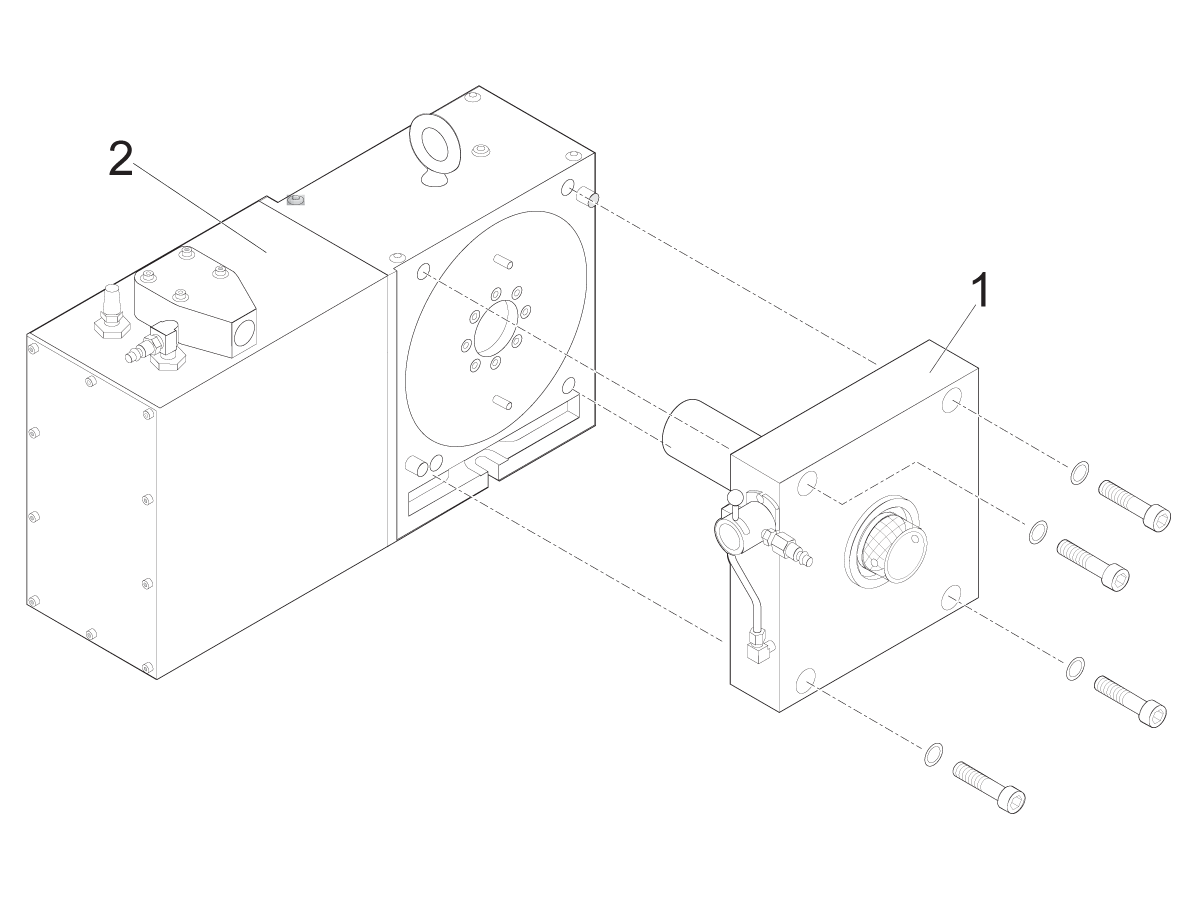

이 절차는 다음 장치에 로타리 에어 유니언을 설치하는 방법을 설명합니다.
  • 2019년 8월 16일 이후 제작된 TRT160
  • 2020년 3월 16일 이후 제작된 TRT210
  • 2021년 10월 1일 이후 제작된 TRT310
참고:  TRT160, TRT210, 및 TRT310은 회전축에 AUX 1 및 AUX 2 포트가 있는 모터 커버가 있어야 합니다.
기계 요구 사항:
  • 차세대 제어장치
  • Auto Vise 소프트웨어 요구 사항: 100.20.000.1200 이상.
  • 최소 메인 IO 펌웨어: 버전 4.0 이상.
이 절차는 다음 부품에 적용됩니다.
TRT160
  • 에어 클램프-PROV-160 에어 클램프 준비품만.
  • AIR CLAMP AUTO 160 자동 에어 클램프 준비품 키트.   이 키트는 풋 페달 스위치와 함께 제공됩니다.
  • 93-1000427 AIR CLAMPING PROVISION TRT160 - 수동 에어 클램프 준비품 키트.   이 키트는 수동 스위치와 함께 제공됩니다
TRT 210
  • AIR-CLAMP-PROV-210  에어 클램프 준비품 키트만 해당.
  • AIR CLAMP PRO-MANU 수동 에어 클램프 준비품 키트.   이 키트는 수동 스위치와 함께 제공됩니다
  • AIR-CLAMP-PRO-AUTO   자동 에어 클램프 준비품 키트.   이 키트는 풋 페달 스위치와 함께 제공됩니다.
TRT310
  • AIR CLAMP MANU 310 수동 에어 클램프 준비품 키트.   이 키트는 수동 스위치와 함께 제공됩니다
  • AIR CLAMP AUTO 310 자동 에어 클램프 준비품 키트.   이 키트는 풋 페달 스위치와 함께 제공됩니다.

Air Clamp Provision - Installation
 경고: 에어 클램프 유니언 어셈블리 [1]를 설치하기 전에 장치를 영점 복귀하십시오.
SHCS 10-32 [2]를 사용하여 장치에 어셈블리를 설치하십시오.
참고: TRT160에는 4개의 10-32 나사가 있고 TRT210 및 TRT310에는 3개가 있습니다.
TRT160 및 TRT210
에어 클램프 유니온은 그림과 같이 올바른 방향으로 설치해야 합니다. 보조 포트 1은 [1]로 표시되고 보조 포트 2는 [2]로 표시됩니다.
TRT310
동일한 간격의 플랫터 볼트가 있는 TRT160의 경우, 표시된 방향을 사용하여 aux 1은 [1]로 표시하고 aux 2는 [2]로 표시합니다.
NPT 플러그를 유닛 [1] 아래의 보조 포트에서 위치 [2]에 표시된 포트로 이동합니다.
6
그림과 같이 구리선과 피팅을 설치합니다.
[1] 구리 튜브(부품 번호는 TRT 모델에 따라 다름)
[2] 58-2110 FITG LUBE COMP NUT BIJUR-M 5/32 (2x)
[3] 58-2100 FITG LUBE COMP SLEEVE 5/32 BRASS
[4] 58-1550 FITG LUBE BIJUR-F NPT1/8M STR BRASS

솔레노이드 어셈블리의 브레이딩된 SS 호스[1]를 AUX 1 및 AUX 2의 90° 압축 피팅[2]에 연결합니다.
참고: 설치 키트는 더 이상 컬러 집 타이와 함께 배송되지 않습니다. 참고로, 빨간색 집 타이는 클램프를 나타내고 녹색 집 타이는 클램프 해제를 나타냅니다.

Work Holding Installation
각 옵션은 선반 척 설치에 사용되는 것과 동일한 일반 절차를 사용하여 설치됩니다.
먼저 어댑터[1]를 드로바에 완전히 끼웁니다. 그런 다음 척[2]을 어댑터에 끼우고 정렬 핀이 올바르게 맞물려 있는지 확인하여 플랫터에 고정합니다.
어댑터를 조이는 동안 드로바[3] 뒷면의 내부 육각 볼트를 사용하여 드로바를 고정하십시오. 각 어댑터에는 외부 육각 볼트가 제공되어 설치 중에 렌치로 단단히 조일 수 있습니다.
참고: 퀵체인지 콜릿 척(P/N 04-0299)에는 별도의 설치 지침이 있습니다. 장착 기능과 정렬하고 제공된 패스너를 사용하여 고정하여 설치합니다. 조작하기 전에 모든 패스너가 고르게 조여져 있고 척이 완전히 장착되었는지 확인하십시오.
조작하기 전에 공작물 고정 장치가 완전히 안착되어 있고 간섭 없이 자유롭게 회전하는지 확인하십시오.

로터리는 수동 및 자동 작동을 모두 지원하므로 드로바를 수동 에어 제어 밸브 또는 기계 제어 M 코드를 통해 작동할 수 있습니다.
Automatic
브래킷 어셈블리는 공장에서 사전 설치됩니다[1].
장치[2] 상단의 브래킷을 통해 로터리 케이블을 배선합니다.
자동 작동 시스템은 솔레노이드 제어 공기 공급 장치를 사용하여 드로바를 고정하고 고정 해제합니다. 자동 작동에 필요한 솔레노이드 어셈블리를 설치한 다음 제공된 에어 호스[3]를 솔레노이드에서 드로바 유니언의 두 포트에 연결하십시오. 솔레노이드를 기계 공기 공급 장치에 연결하고 모든 피팅이 안전하고 누출이 없는지 확인하십시오. 올바르게 작동할 수 있도록 M70(클램프 고정) 및 M71(클램프 고정 해제)의 작동을 활성화하고 확인하십시오.
참고: 자동 작동은 TRT210 자동 공압 클램핑 옵션과 동일한 시스템을 사용하여 구현됩니다. 전체 설치 및 배선 지침은 TRT 로터리 에어 유니언 – 설치 – AD0524를 참조하십시오.
Manual
브래킷 어셈블리는 공장에서 사전 설치됩니다. 포함된 에어 호스f를 깨끗한 공장 에어 공급 장치에 연결하십시오.
들어오는 공기 압력을 기계 공기 공급 장치에 맞도록 85–120 PSI로 설정하십시오.
참고: 레귤레이터는 포함되어 있지 않습니다. 고정력 조정이 필요한 경우 레귤레이터를 설치하십시오. 통합 압력 게이지는 적용된 압력에 대한 시각적 피드백을 제공합니다.
