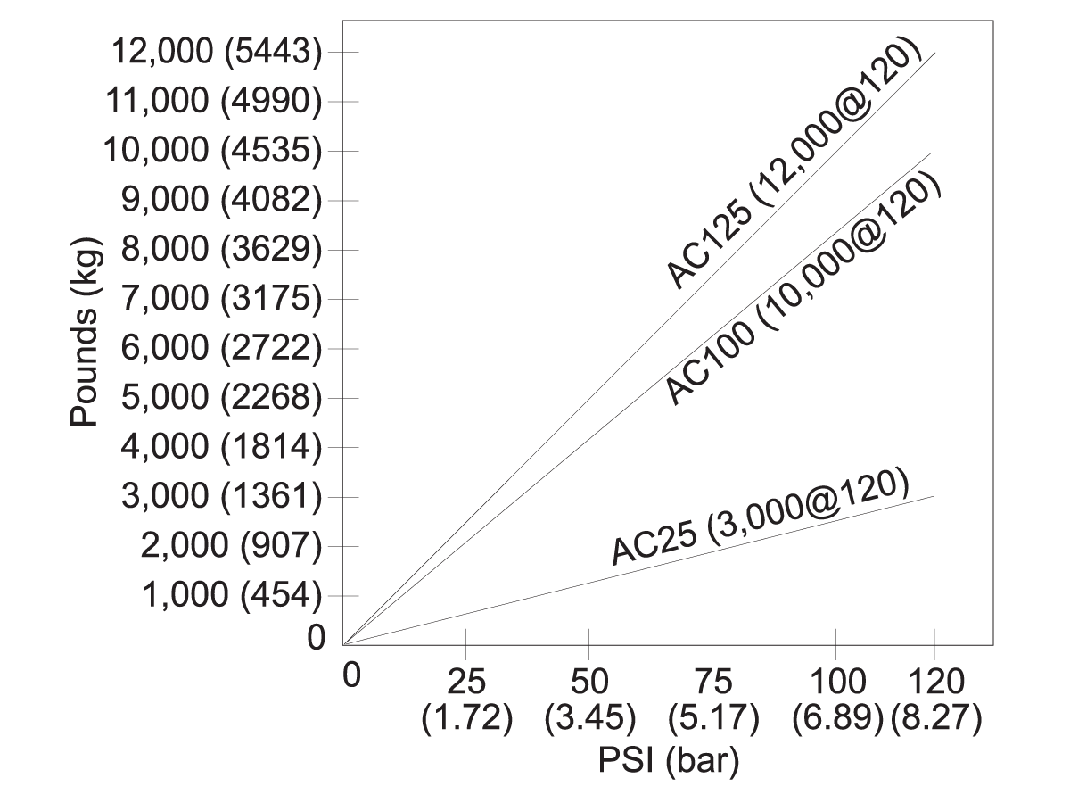

AC25/100/125 Air Collet Closers - Draw Force
AC25 er en ikke-gjennomhull type lukker som holder fast deler med lufttrykk, som gir opptil 3000 pund trekkraft, avhengig av lufttrykket som leveres. Enheten gir 0,03" langsgående bevegelse, så diametervariasjoner på opptil 0,007" kan klemmes sikkert uten omjusteringer.
AC100 er en gjenomhull type lukker som holder fast deler med fjærkraft, noe som gir opptil 10 000 pund trekkraft. Enheten gir 0,025" langsgående bevegelse, så diametervariasjoner på opptil 0,006" kan klemmes sikkert uten omjusteringer. Still inn lufttrykket mellom 85 og 120 psi.
AC125-luftflenslukkeren har et 5/16" gjennomhull som vil la lager med liten diameter forlenges ut av enheten. AC125 har også en forsenker med stor diameter i trekkrøret som larlager passere gjennom en standard 5C hylse opptil ca. 1,6" ut baksiden av hylsen. Dette gjør det også mulig å bruke de mest vanlige hylsestoppene. AC125 bruker lufttrykk til å gi opptil 12 000 lb. trekkraft (justerbar gjennom en lufttrykkregulator levert av kunden). Med trekkrørvandringen på 1,5 mm kan enheten sikkert klemme deler med opptil 0,015" variasjon i diameter uten omjusteringer.

MERK: Lufttrykket for AC100 skal stilles inn mellom 85 og 120 psi.

Når du bruker AC25, frigjøres en hylse ved å fjerne lufttilførselen. Hylsen skyves deretter ut av en kraftig fjær inne i lufthylsen.
AC100 bruker verkstedluft til å flytte trekkstangen forover og frigjøre hylsen. Hvis lufttrykket økes, kan det hjelpe med å frigjøre hylsen når den kleber, men gå ikke over 150 psi.
AC125 bruker verkstedluft til å trekke inn trekkrøret, og en tung innvendig fjær for å skyve ut trekkrøret og frigjøre hylsen. Hvis fjæren ikke vil skyve ut hylsen etter gjentatt bruk, bruk én av følgende metoder for å fjerne hylsen og smøre utsiden av hylsen med et lett smørefett før innsetting på nytt:
  1. Hvis treveisluftventilen blir tilstoppet, kan luftstrømmen begrenses, noe som gjør at hylsen kleber i konen. La ventilen være klemt, og koble til og koble fra lufttilførselen flere ganger.
  2. Hvis ovennevnte prosedyre ikke løsner hylsen, skift ventilen til løsnet posisjon, og tapp deretter forsiktig på baksiden av trekkrøret med en plasthamme.
