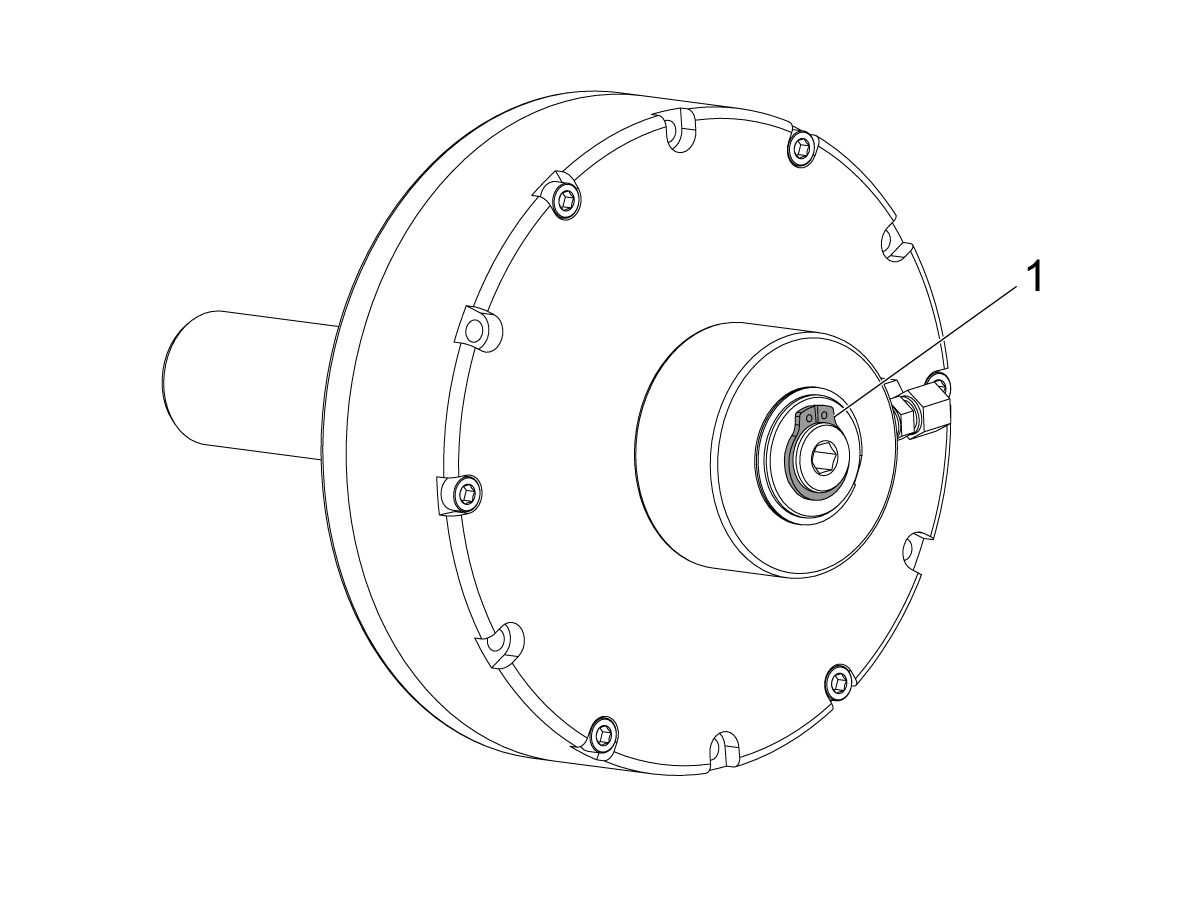

7.3 TRT 转台气压夹具装置 - 安装
*TRT 旋转气压夹具装置-安装
AD0524
版本 B - 2026 年 2 月
此程序将说明如何在以下装置上安装转台气动接头:
  • 2019 年 8 月 16 日之后制造的 TRT-160
  • 2020 年 3 月 16 日之后制造的 TRT210
  • 2021 年 10 月 1 日之后制造的 TRT310
注意: TRT160、 TRT210 和 TRT310 必须有电机护板,并在回转轴上有AUX 1 和 AUX 2 端口。
机器要求:
  • 下一代控制器
  • 自动台虎钳软件要求:100.20.000.1200 或更高版本。
  • 最低主 IO 固件:版本 4.0 或更高。
此过程适用于以下套件:
TRT160
  • AIR-CLAMP-PROV-160仅气压夹具装置。
  • AIR CLAMP AUTO 160自动气压夹具装置套件。  该套件带有脚踏板开关。
  • 93-1000427 TRT160 手动气压夹紧预装套件。  该套件带有一个手动开关
TRT 210
  • AIR-CLAMP-PROV-210    仅气压夹具装置套件。
  • AIR CLAMP PRO-MANU 手动气压夹具装置套件。  该套件带有一个手动开关
  • AIR-CLAMP-PRO-AUTO  自动气压夹具装置套件。  该套件带有脚踏板开关。
TRT310
  • AIR CLAMP MANU 310 手动气压夹具装置套件。  该套件带有一个手动开关
  • AIR CLAMP AUTO 310  自动气压夹具装置套件。  该套件带有脚踏板开关。
  • 100MM AIR VISE-MNL 100 毫米气压台虎钳,配合手动开关使用
  • 100MM AIR VISE-AUT 100毫米气压台虎钳,配合脚踏开关使用。
Air Clamp Provision - Installation
 警告: 在安装气动夹具接头组件 [1] 之前,使装置回原点。
使用 SHCS 10-32 [2] 将组件安装到装置上。
注意: TRT160 将具有 4 个 10-32 螺钉,而 TRT210 和 TRT310 将具有 3 个。
TRT160 和 TRT210
气压夹具接头应安装在正确的方向,如图所示。辅助端口 1 表示为 [1],辅助端口 2 表示为 [2]。
TRT310
气压夹具接头应安装在正确的方向,如图所示。 辅助端口 1 表示为 [1],辅助端口 2 表示为 [2]。
对于带有等距间隔的转盘螺栓的 TRT160,使用所示的方向,aux 1 表示为 [1],aux 2 表示为 [2]。
将 NPT 插头从装置 [1] 下方的辅助端口移至位置 [2] 中所示的端口。
6
如图所示安装铜线和配件。
[1] 铜管(零件号取决于 TRT 型号)
[2] 58-2110 FITG LUBE COMP NUT BIJUR-M 5/32 (2x)
[3] 58-2100 FITG LUBE COMP SLEEVE 5/32 BRASS
[4] 58-1550 FITG LUBE BIJUR-F NPT1/8M STR BRASS
7
拆下插头 [1]。
在卸下插头的位置安装 90°压缩接头 [2]。
注意: 如果从机床上卸下了 TRT,则用 1/8 NPT 的插头插入端口,以防止空气系统受到污染。

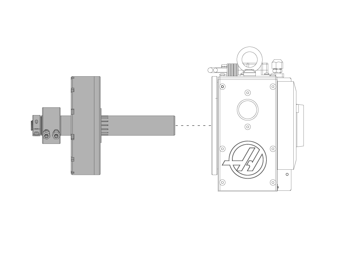

7.4 TRT 气动台虎钳 - 安装
TRT 气动台虎钳 - 安装
AD0525
此程序概述了如何安装 TRT 气动台虎钳。
WIPS 最低要求:
  • 执行此程序之前,请确保已安装 TRT 气压夹具装置 [1]。 请参阅TRT 旋转气压夹具装置-安装程序。
Installation
首先卸下端口插头 [1]。
安装 2-013 O 型圈 [2]。
注意: 如果曾经拆卸过台虎钳,则用 1/8 npt 的插头堵住端口,以防止空气系统受到污染。

Installation
从制动盘上拆下活塞子组件。
从拉杆上拆下较小的固定环(如果尚未断裂)[1]。
将拉杆从活塞子组件前部拉出。
确保活塞中间的 O 型环未受损 [1];否则,立即将其更换。
注意:套件 57-2995 O-RING 2-018 VITON 中包含更换件。润滑 O 形环并将其拉伸,然后将其安装到活塞的内切槽中。此步骤至关重要,这样 O 型环就不会被夹紧和断裂。
更换新的螺纹拉杆。
将轴环拧到拉杆[1]的背面,留下足够的空间,使拉杆仍然可以在活塞内旋转。
拧紧螺纹轴环上的锁紧螺钉[2]。
将活塞子组件安装回转台。
