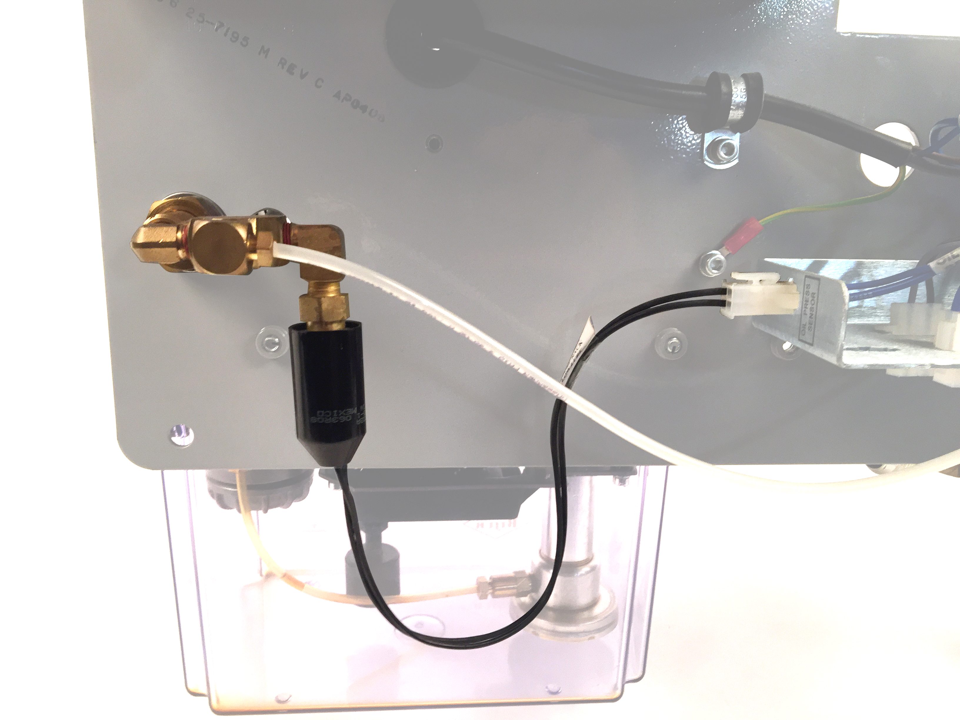

  7. Drukschakelaar: (achter pomp) Laat zien of de druk laag is.

Pressure Switch
Corrigerende actie:
Controleer de drukschakelaar op de juiste werking. De schakelaar bevindt zich achter de glij pomp montage. Gebruik een multimeter ingesteld op Ohm om de weerstand tussen beide leads op de switch te meten. De zuiger activeert ongeveer elke (30) minuten.
Wanneer de zuiger niet geactiveerd is, moet de meting op de multimeter zeer hoog zijn of "O.L." Zodra u de zuiger handmatig activeert, ziet u 1 Ohm. Als de schakelaar correct werkt, gaat u naar I/O PCB-Handleiding voor probleemoplossing (klassieke Haas-bediening) om de I/O-PCB op te lossen.

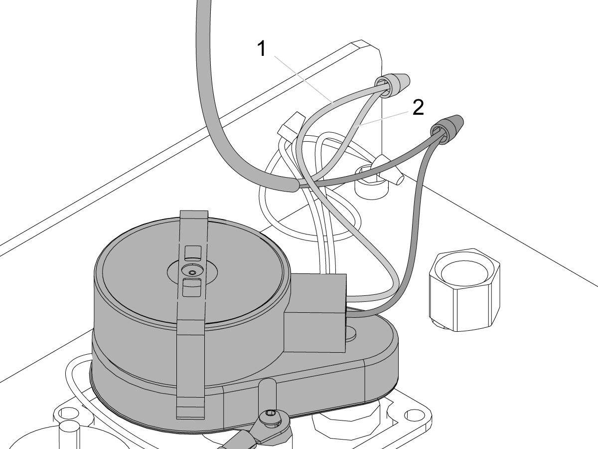

Motor
Symptoom: Intermitterend alarm 112: LAAG OLIEPEIL OF LAGE DRUK.
Mogelijke oorzaak: Er zijn twee motoren met een nominaal toerental van respectievelijk 1,2 en 1,4. Dit wordt aangegeven op het motorlabel [1].
Corrigerende actie:
Ga naar de servicemodus.
Parameter 117 moet worden gekalibreerd voor elk van deze nominale snelheden.
1,2 RPM motor: 90000
1,4 RPM motor: 75000
