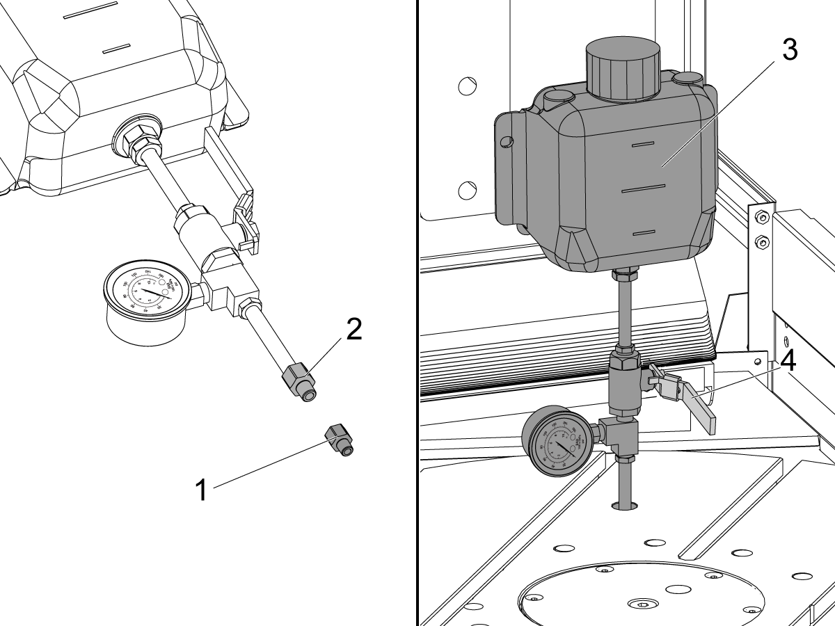

Procedura ta opisuje sposób oceny i odpowietrzania hamulca obrotowego na EC-1600 przy użyciu obrotowego narzędzia odpowietrzającego [1].

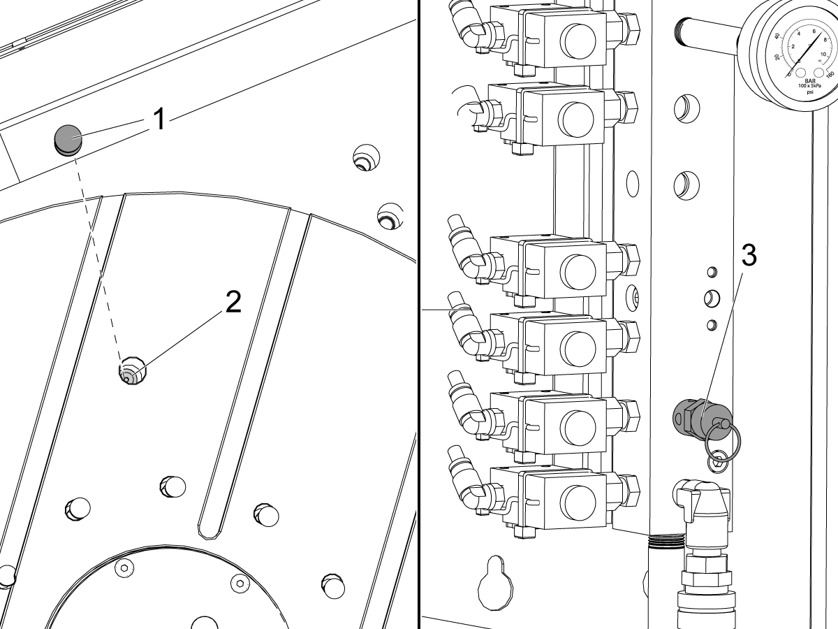

Wyjąć wtyczkę stołu [1] z otworu w tabeli znajdującej się najbliżej wrzeciona.
Wyjoć oś A do momentu, aż 5 mm Korek odpowietrzający [2] w dolnej części otworu może zostać usunięty.
Ustawić główny zawór doprowadzający powietrze OFF Pozycji. Wyłącza to powietrze do maszyny.
Pociągnij pierścień na zawór odcinający [3] na głównym kolektorze, aby zwolnić ciśnienie powietrza w układzie.
Użyj magnetycznego klucza sześciokątnego 5mm, aby wyjąć wtyczkę z portu dostępowego w dolnej części otworu. Nie wyjmować pierścienia uszczelniego z gniazdka.
Przymocować 5/16-24 SAE-ORB MALE x 1/8 NPT żeńskie [1], dołączone do narzędzia, do złączki [2] na końcu narzędzia do odpowietrzenia obrotowego.
Włożyć narzędzie do odpowietrzającego [3] do gniazda dostępowego. Użyj palców, aby dokręcić narzędzie do portu.
 Uwaga: Jeżeli Złączka 5/16-24 SAE-ORB MALE x 1/8 NPT nie dociera do portu dostępowego, należy szlifować korpus złączki, aż pasuje do stołu. Upewnij się, że nie uszkodzić nici na złączu.

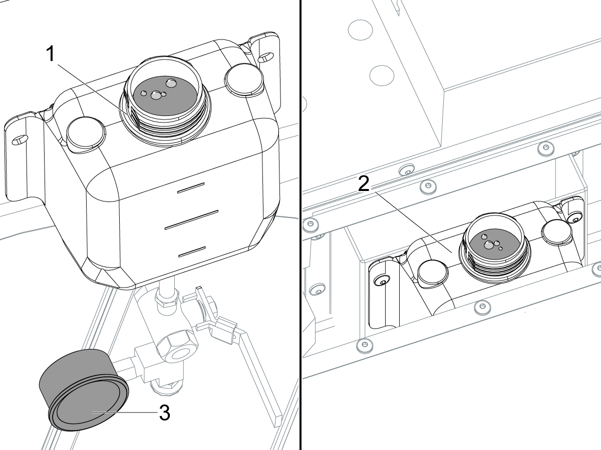

Zamknąć zawór kulowy [4] i napełnić zbiornik na spad obrotowy olejem.
Otworzyć główny zawór powietrzny. Powoduje to przesunięcie tłoka hamulca do pozycji pod ciśnieniem.
Powoli otworzyć zawór kulowy z obrotowym odpowietrzającym. Poczekać, aż pęcherzyki w zbiorniku narzędzia z obrotowym odpowietrznikiem [1] zostaną zatrzymane.
Zamknąć główny zawór powietrzny. Powoduje to powrót tłoka hamulca do położenia bezciśnieniowy. Wyciągnąć zawór odcinający na głównym kolektorze, aby zwolnić ciśnienie powietrza w układzie.
Olej przepływa wstecz przez system. W końcu napełnia cylinder główny i zbiornik główny.
 Ostrożność: Zbiornik narzędzia z obrotowym odpowietrznikiem należy przechowywać w całości. Nie pozwól, aby powietrze z powrotem do stołu obrotowego.
Gdy pęcherzyki przestaną płynąć do głównego zbiornika [2], zamknąć zawór kulowy na obrotowym odpowietrznik narzędzia.
Powtórz ten krok, dopóki nie pojawią się żadne pęcherzyki w systemie.
Ustawić główny zawór doprowadzający powietrze Na Pozycji.
Zacisk przerwy i upewnij się, że się między 700-750 psi na manometr [3].
Odkręcić przerwę i zdjąć narzędzie obrotowe.
Użyj magnetycznego klucza sześciokątnego 5mm, aby zainstalować i dokręcić wtyczkę odpowietrzającą do portu.
Zamontować nową wtyczkę stołowa do otworu w stole.
