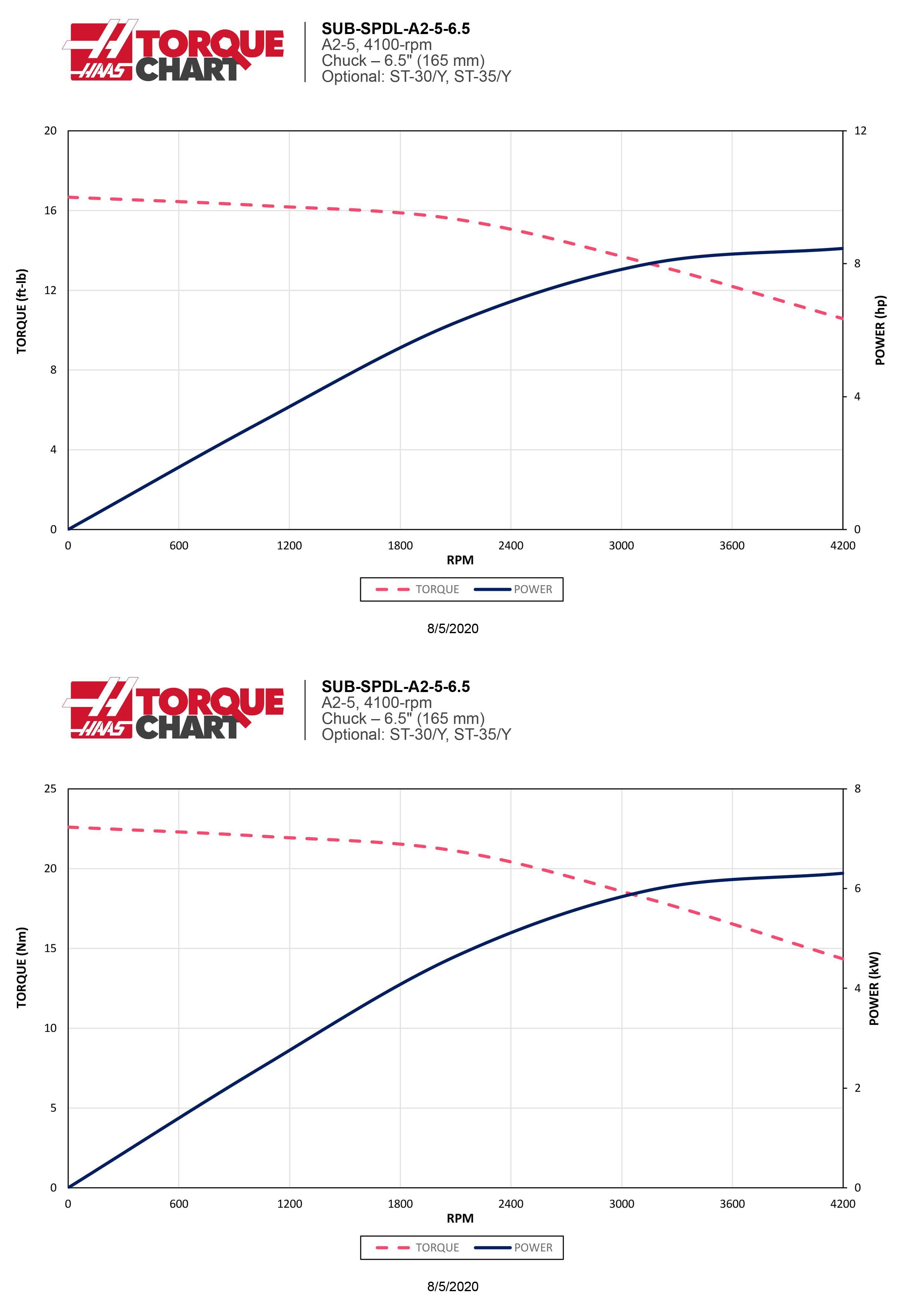

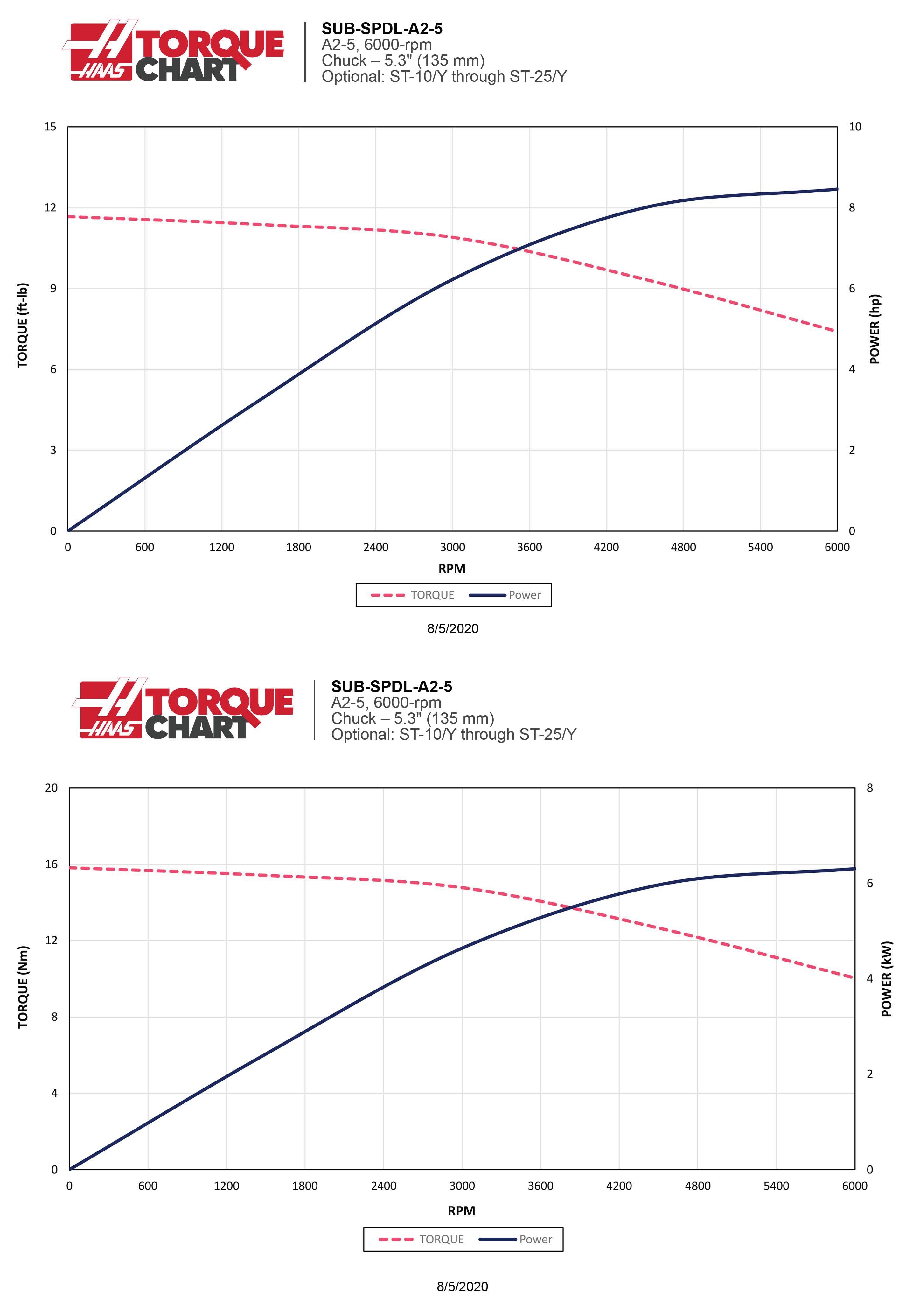

  • 扭矩图 – ST-10Y/15Y/20Y-EU
  • 扭矩图 – ST-30Y-EU

特点:ST-10Y-EU、ST-15Y-EU、ST-20Y-EU
  • 6,000 rpm
  • A2-5 主轴鼻端
  • 5.3"(135 毫米)液压卡盘
  • 强大的伺服电机驱动器可在整个转速范围内提供广泛扭矩
  • 实现完全同步的工件传送(转速高达 4800 rpm)
  • 内置零件推出器
特点:ST-30Y-EU
  • 4,100 rpm
  • A2-5 主轴鼻端
  • 6.5"(165 毫米)液压卡盘
  • 实现完全同步的工件传送(转速高达 4,100 rpm)
  • 内置零件推出器
