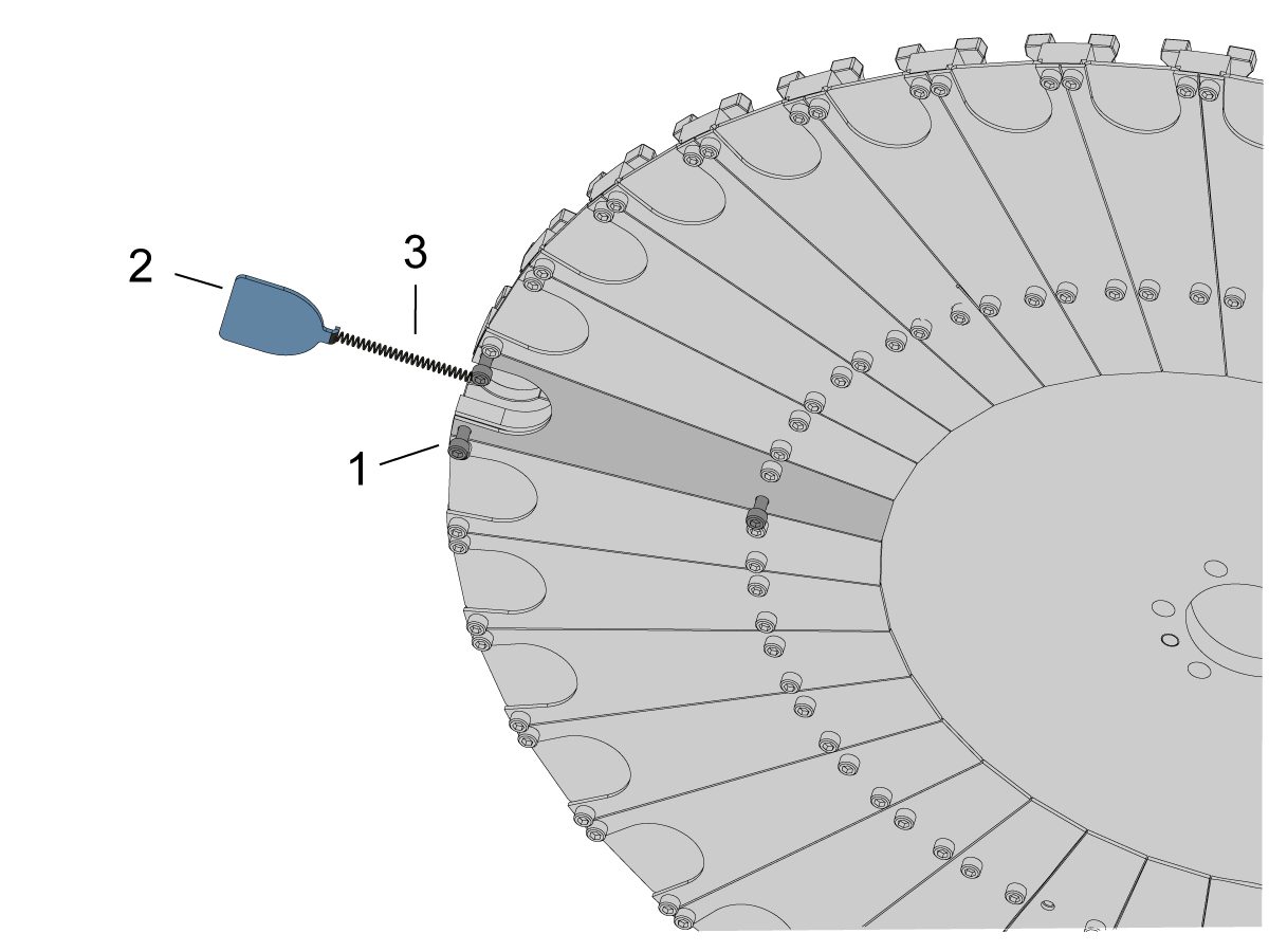

注意:该步骤可在换刀装置安装的同时执行。为清楚起见,插图中未显示。

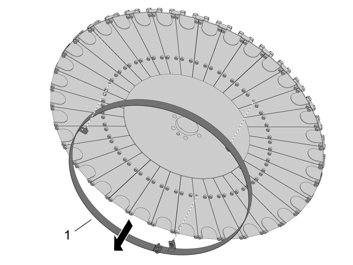

将主轴头点动至行程顶部,以便轻松检修伞式换刀装置。
拆下换刀装置中的所有刀具。
在刀套 1 的转盘上放一片胶带,以标注方向。
拆下伞式换刀装置底面的数字环 [1]。
有 4 颗螺钉将滑动面板盖 [1] 固定到转盘上,拆下其中的 3 颗。松开第 4 颗螺钉,以便移动至滑动面板盖 [1]。
拆下将门弹簧 [3] 连接至转盘的内部固定螺栓。
将 滑动面板 [2] 和门弹簧 [3] 从滑动面板 盖  [1] 的前部拉出。忽略它们。
拧紧第 4 颗螺钉以固定滑动面板盖 [1]。
索引下一个刀套,并对每个刀套重复此步骤操作。

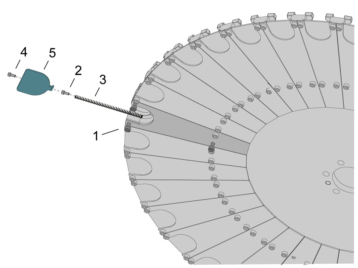

松开第 4 颗螺钉,以便移动滑动面板盖  [1]。
将 Mobil SHC-460 润滑脂涂抹到新门弹簧 [3] 上。
拆下将门弹簧 [3] 连接至转盘的内部固定螺栓 [2]。
注意:确保固定螺栓 [2] 的完整定位键紧贴门弹簧 [3] 内径。
安装将 滑动面板 [5] 连接到门弹簧 [3] 的外部固定螺栓 [4]。
有 4 颗螺钉将滑动面板盖 [1] 固定到转盘上,安装其中的 3 颗。拧紧剩下的第 4 颗螺钉。
确保滑动面板 [5] 自由移动。
将号码环 [1] 安装在伞式换刀装置的底面上。
注意:将号码环与攻丝刀套 1 对齐。安装数字环 [1] 后,拆下胶带。
将所有刀具插入至换刀装置。
