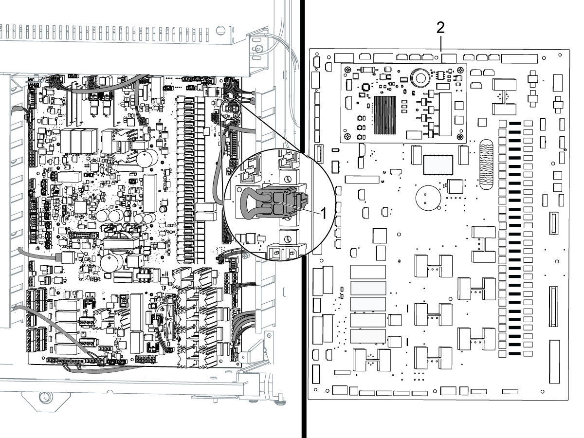

此过程将向您展示如何更换 NGC 机床上的 I/O PCB。
在更换任何零件之前,请先下载并填写下面的 NGC I/O PCB 检查报告清单。它可在 I/O 和 TC PCB 故障排除指南中找到。

记录在PCB上按下跳线 [1] 的位置。
在连接到 . 这使得安装更容易。断开这些电缆。
取出 I/O PCB 并将其放在更换 PCB [2] 旁边。
从拆下的 PCB 上拆下推入式跳线 [1],并将其放入更换的 PCB [2]。
说明:如图所示,跳线位于 I/O PCB  上的 P2、P12 和 JP1。板可以具有这些以及其他跳线,具体取决于机床的选项。
注意: 仔细比较两个 I/O PCB,以确保将每个跳线安装在正确的位置。如果未正确安装每个跳线,I/O PCB 将无法正常工作。
